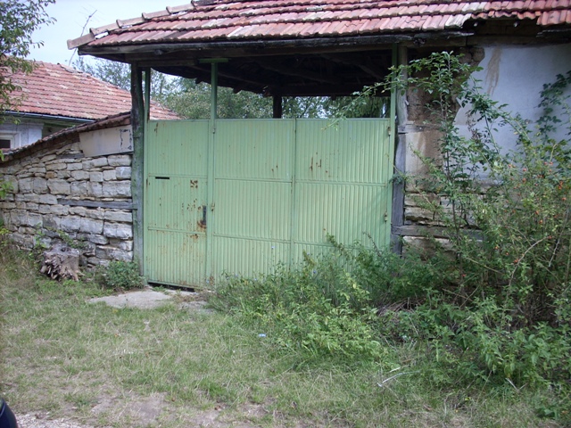

имам възможност да взема готова направена дървена дворна врата - 2.80 на 1.80 м. две крила по 1.40 м.
след кратък размисъл реших, че не е проблем да няма малка врата вътре в големите!!!
въпроса ми е да ме ориентирате в вариантите за заключване на двете големи крила.
а материала е чам, обкова и пантите - ковано желязо

Помисли дали не можеш да си направиш вратата плъзгаща-така ще избегнеш възможността от провисване.Пак може да си накичиш декорациите от ковано желязо, но в случая ще са фалшиви.

Може ,може-ако не става отзад може да се плъзга отпред на оградата/стената/ надясно.

не знам, а и тя е чамова, конструкцията е дървена, има само в ъглите ковано желязо....

Това точно не е подходящо за такава врата. Големите дворни дървени врати с течение на времето се разместват леко. Такъв тип скоби след няколко месеца ще се разминат и няма да може да се заключва. Какъвто и начин на заключване да се избере, трябва да се имат в предвид разминавания над 5 мм /най-добре 10мм/ с течения на времето.
