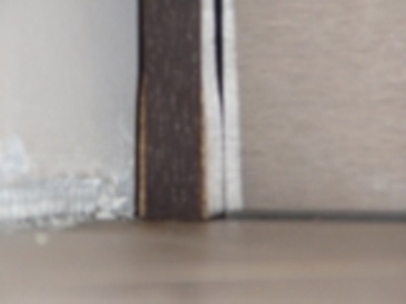

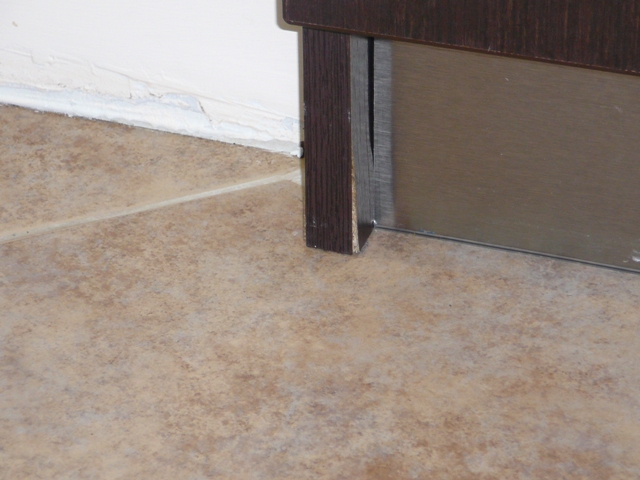

Ами благодаря на хората, които имат идея за оправяне на проблема. Сега ще добавя и 2 снимки, които ще дадат по-ясна представа за издутината. Едната не е много ясна, но другата става. Ето ги снимките.
Това са от двата шкафа, има и още един, но той е само с една страница. Сложени са в усвоена тераса и ако се налага трябва да се изваждат. Ако ги оставя без ремонт дали няма да се раздуе още? Ако ще опитам това, което един колега беше писал какво лепило ще трябва да се ползва? Имам някакво българско уж за дърво, но не знам колко е качествено. Дали да не се опита с моментните лепила, които стават за дърво?

Аз бих постъпил така:
1. Изрязвам докъдето мога с муктикътър, импргнирам и слагам ново парче отпред.
2. Намирам подходящ П-профил и го залепям върху раздутото.
EDI - майстор
Скоро правих в къщи подобна поправка и използвах двукомпонентното лепило за МДФ.Разтворих подкожушеното, намазах с лепилото после напръсках с втвърдителя и стегнах със стягата.В твоя случай малко трудно ще влезе стяга от към стената, но можеш след нанасяне на лепилото да заклиниш от към стената и от другата страна с по едно парче плоскост, летва, дъска или каквото там имаш, да прибере малкоОт вътрешната страна може и стяга, ако имаш дълга и обърнеш челюстите да разпъват.После можеш да набиеш по едно парче П образен алуминиев профил с вътрешен размер колкото ти е дебела плоскостта.

Май най лесния вариант от препоръките на съфорумците ще е, само дялаш с длето или макетен нож издутото, и набиваш П профил със силикон. До следващият ремонт ще изкара.
