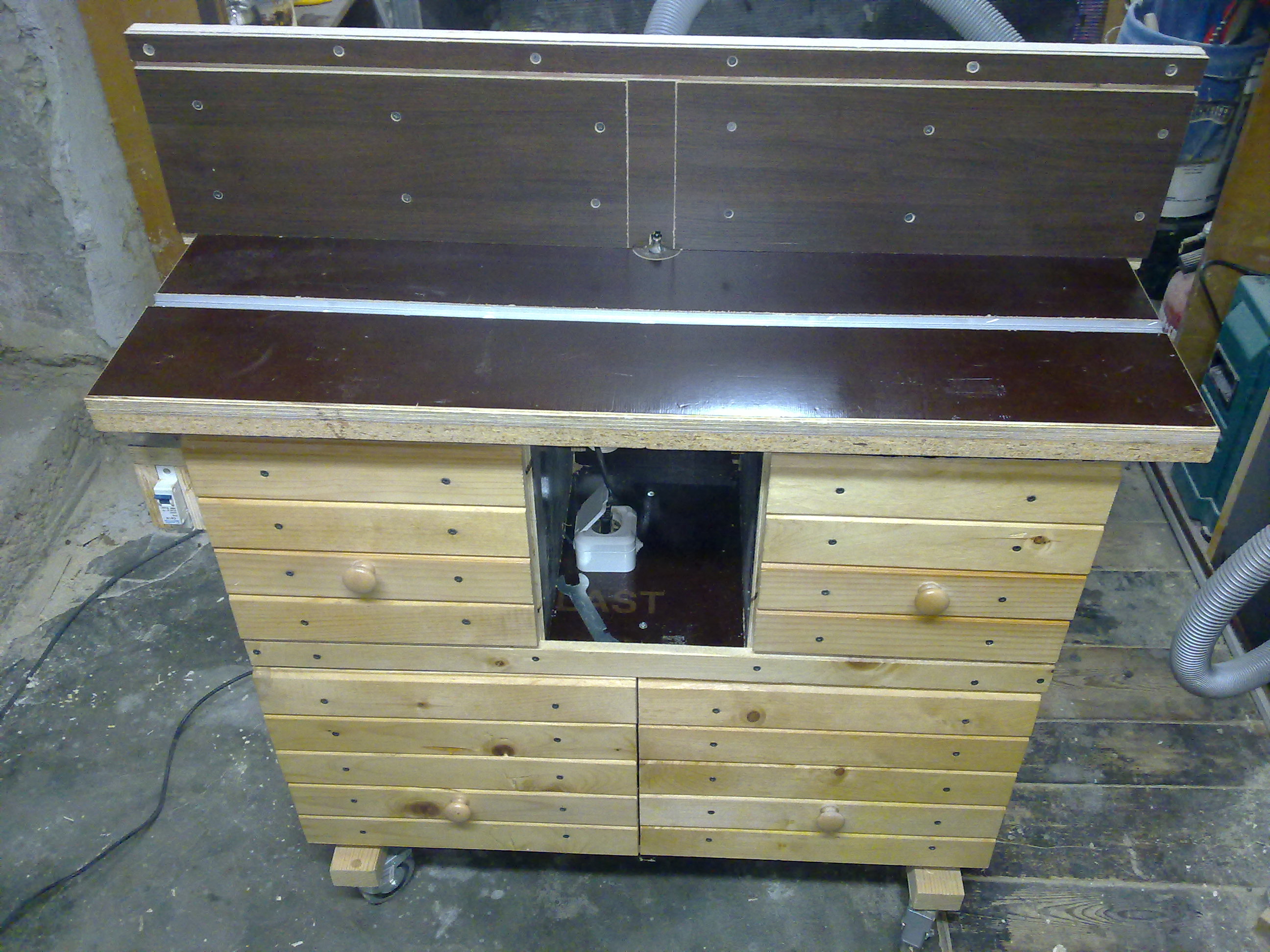

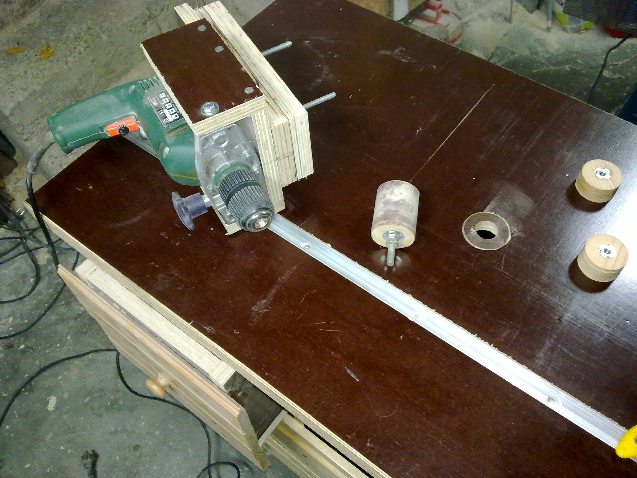

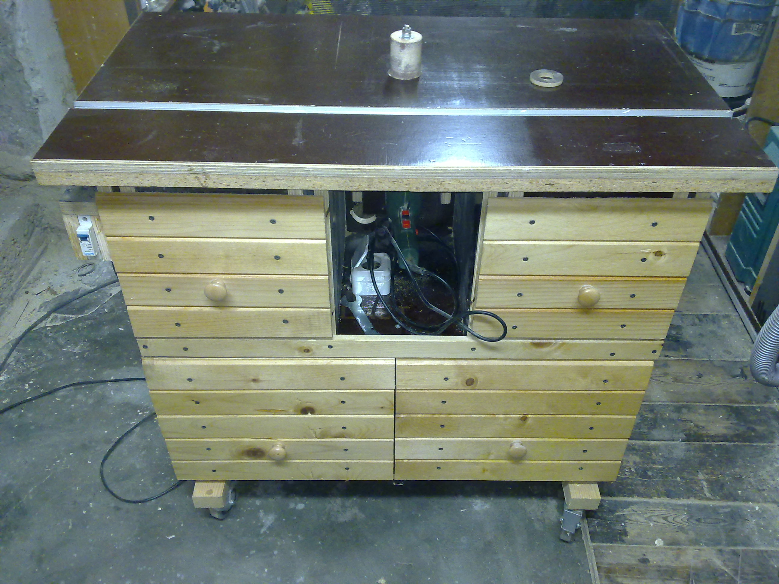

Това е моята маса за фреза. Почнах я преди 5 години и има още какво да правя по нея, но ми трябваше да работи, затова веднага щом направих кутията, линеала и плота, я пуснах в действие и оттогава лека-полека направих останалите неща.

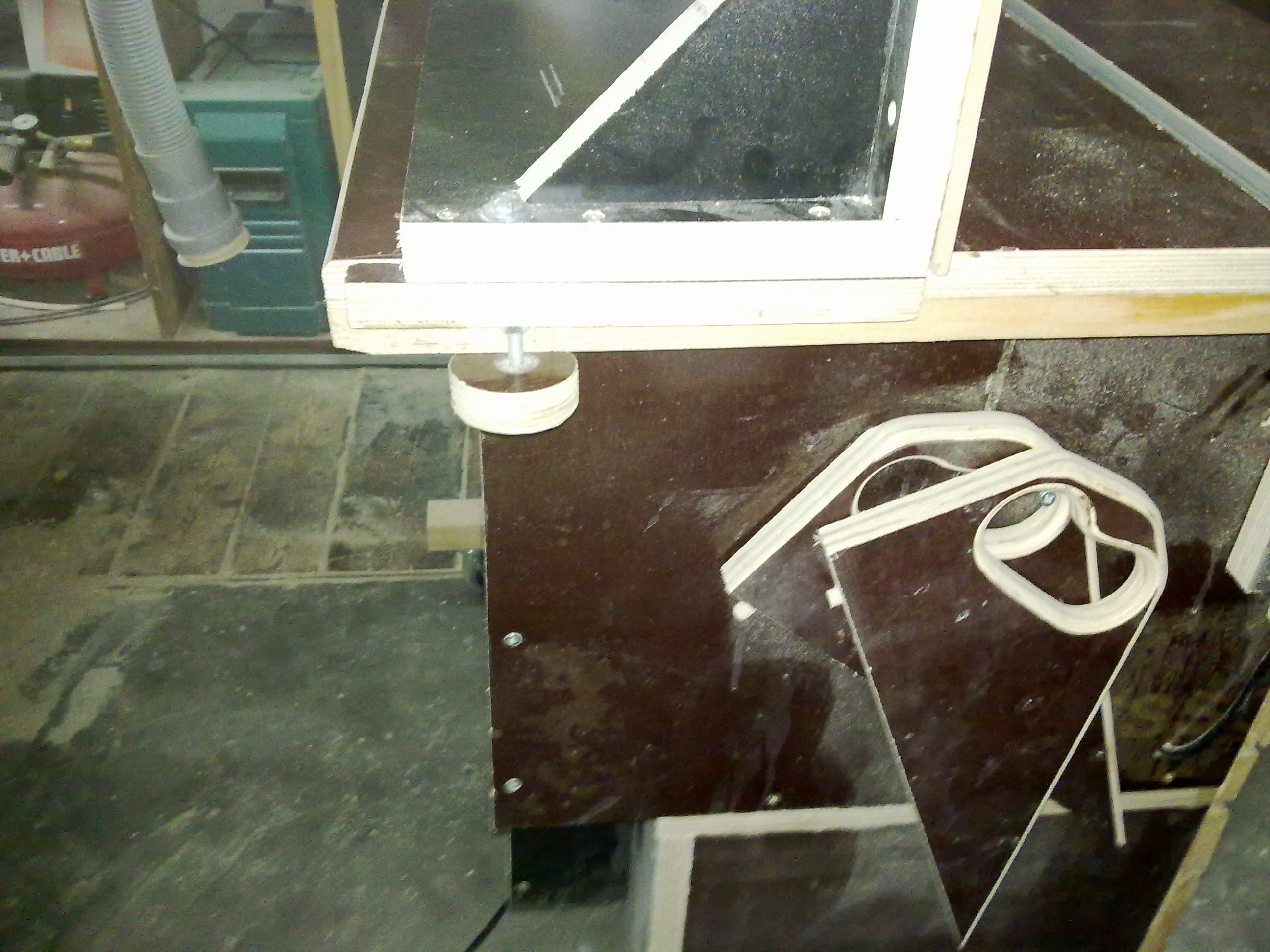

Фрезата е „Бъджет”. Не ми се разваляше другата фреза („Ферм”), затова купих тая от едно намаление за около 60 лева. Махнах дръжките и краката и я монтирах в кутия (снимка 5), която захващам от външната страна с импровизирани гайки. Първоначално идеята ми беше да е на винт с регулиране на височината отгоре, но трябваше да правя едни неща и рекох временно да е така (и вече пета година).
Плотът е от кофражен шперплат - почти всички приспособления в работилницата са ми от такъв материал и съм много доволен. Направляващата релса е от алуминий (от Бриколаж). Не е „т-трак”, но също има лек засек в долния край, който върши същата работа.
Пусковият бутон е обикновен прекъсвач (бушон). Обикновено тези машини се контролират с магнитни прекъсвачи, за да може, ако спре токът, когато дойде пак, да не включи машината и да стане беля. Това е потенциално опасно, но аз гледам да внимавам. Ако някой реши да използва същия метод, да го има предвид. Захранването минава през оригиналната арматура на фрезата, която се намира в дръжките, и е изведено в контакт. Това е така, за да мога лесно да сменям машините.

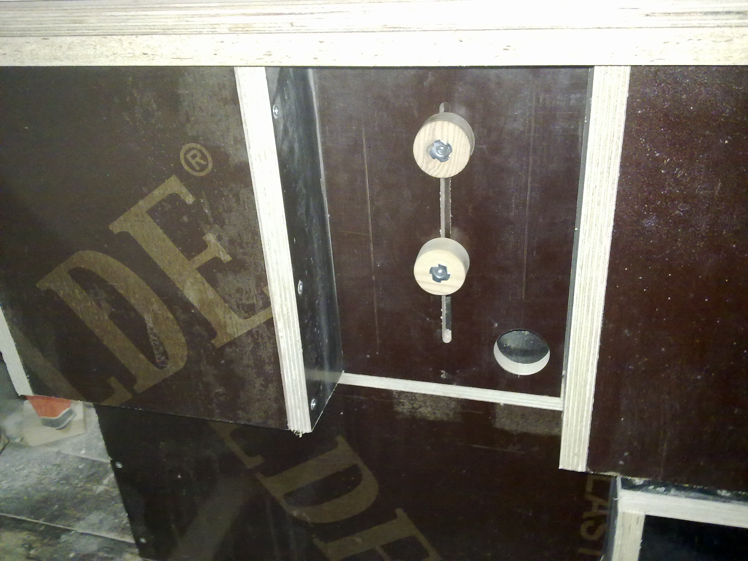

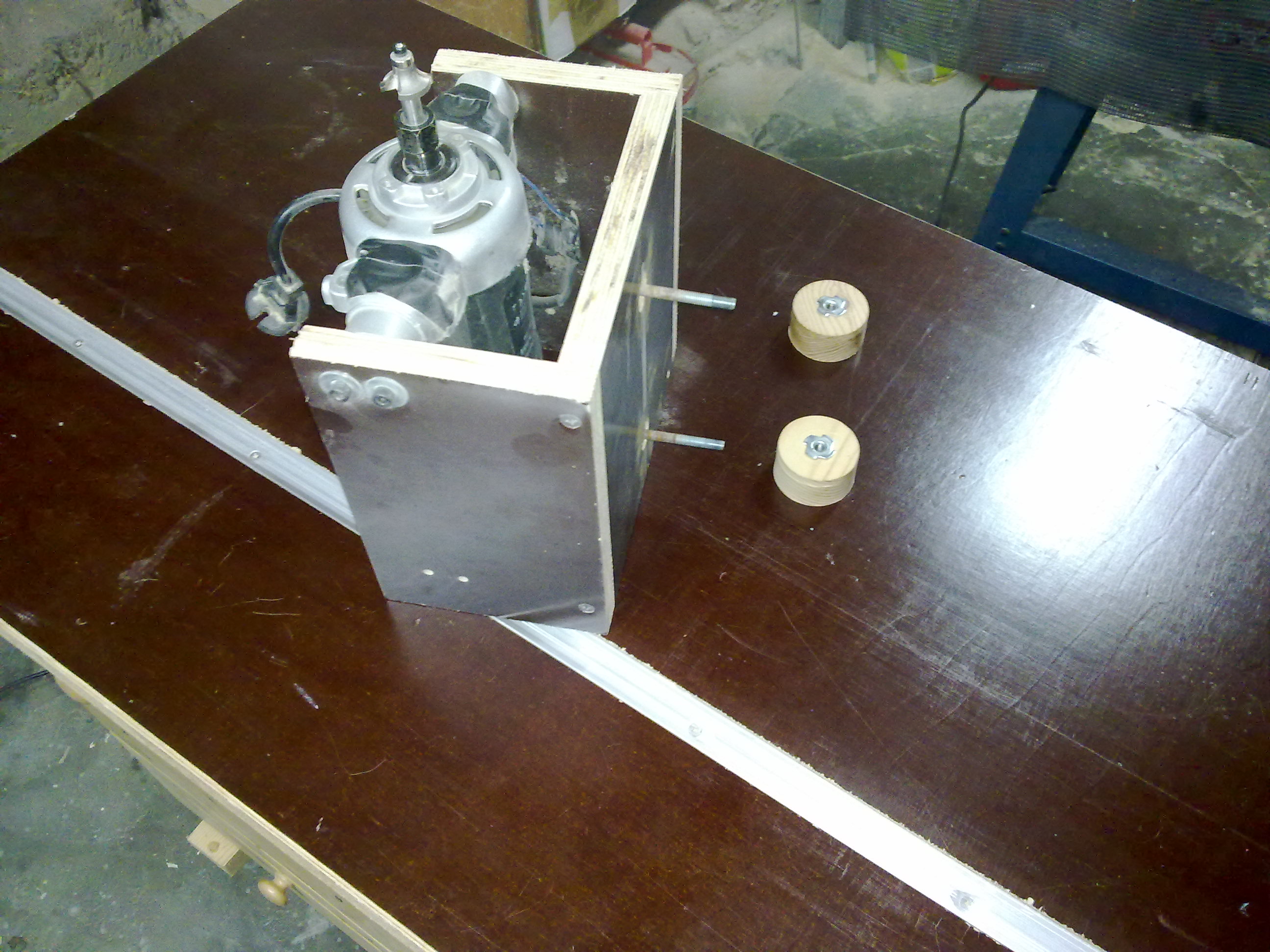

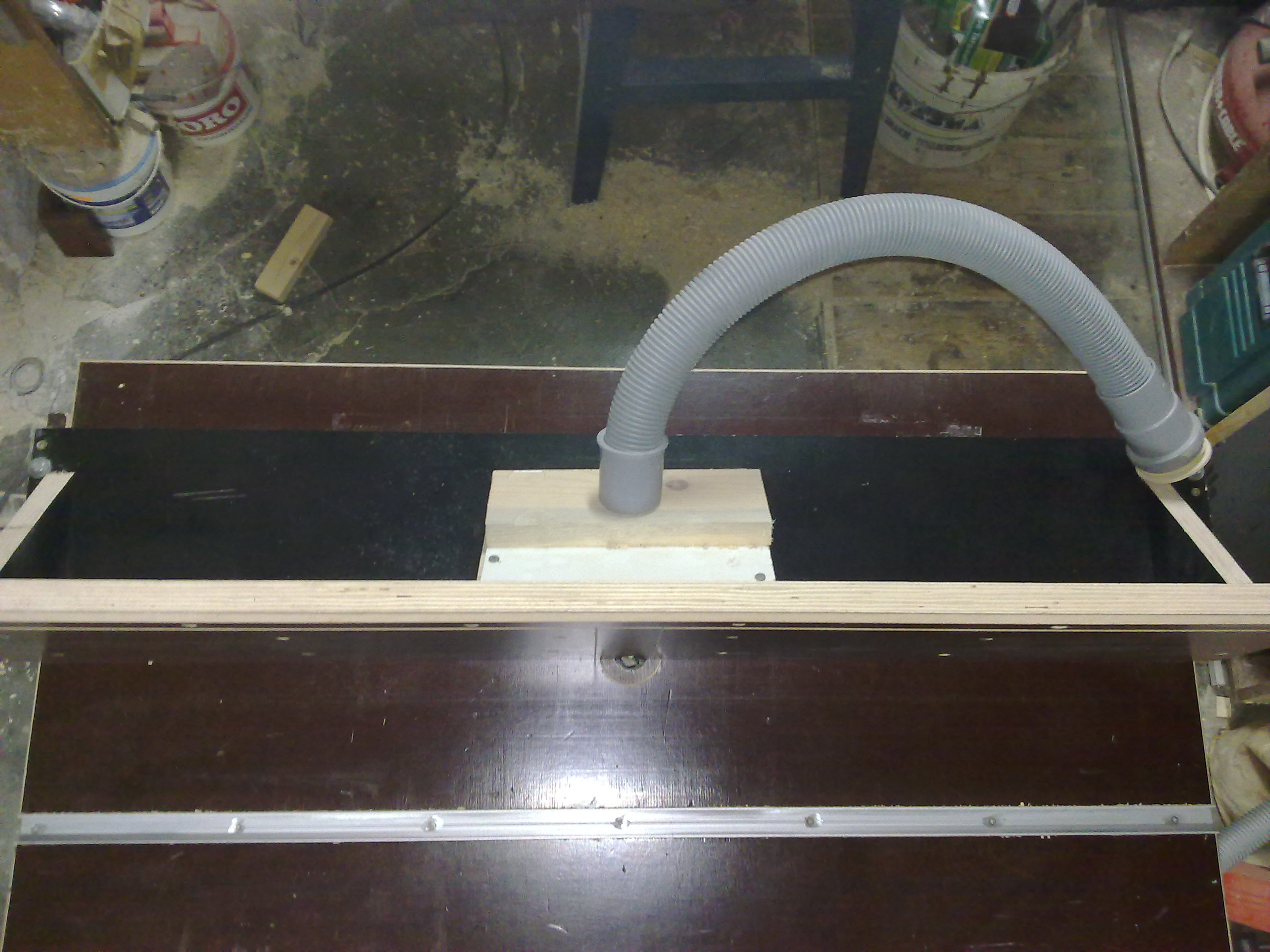

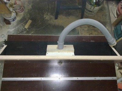

Линеалът се застопорява с дървени гайки, които го пристягат към плота (снимка 3). В него има вградена камера за аспирация, сменяема вложка и канал за захващане на приспособления (снимал съм го в един пост в темата „Фреза и оберфреза”). Когато го правих, избързах да го сглобя и не свалих ръба на отвора за аспирация (остана както го бях отрязал със зеге на 90º, а трябваше да го мина на фрезата с бит на 45º). Това го отчитам като грешка, така че да го имате предвид, ако си правите такъв.
Конфигурацията е такава, каквато я виждате, защото използвам установката освен за фреза и като цилиндричен шлайф (за вътрешните части на криви, където иначе няма достъп за механично шлайфане). За целта залепих една за друга няколко шайбички, а върху тях просто залепих шкурка (има по-умен начин да се направи това (http://www.youtube.com/watch?v=fLDNL8w940I), така не е нужно всеки път да се лепи нова шкурка, като се изхаби старата).
Остава ми да направя шейна, за подаване на детайлите под 90º, приспособление за изрязване на кръгове и приспособление за длабове – дано не отнеме още 5 години.

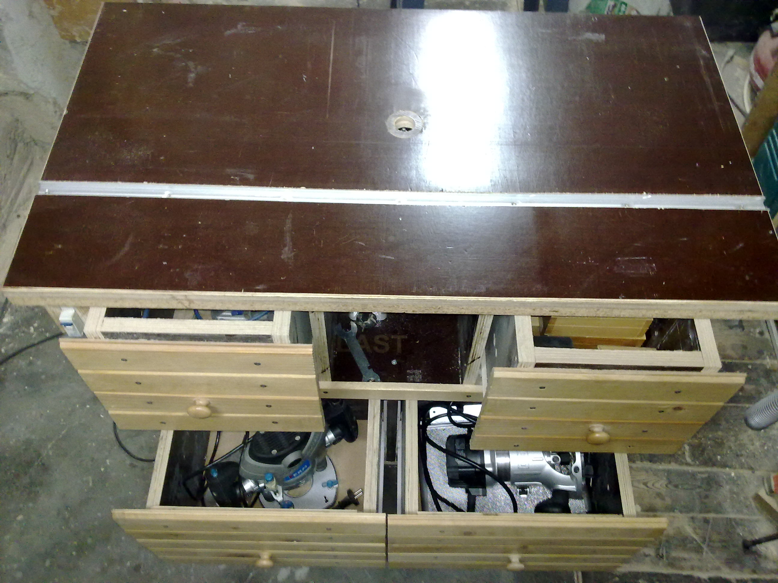

Направих 4 чекмеджета, в които съхранявам фрезите, битовете и аксесоарите към тях. Ще ми се да ги бях направил по-големи, но тогава имах такъв материал и не ми се даваха пари за още шперплат.
Фрезата е на колела със стопери, защото се налага да я местя от време на време.

Без да съм фен на фрезите, в общи линии съм доволен от масата. Използвам я често, но все пак предпочитам повечето операции да ги правя на циркуляра. Доволен съм от плота, понеже подложих отдолу ПДЧ, което иначе ненавиждам, той стана масивен и много устойчив.
Не съм доволен от това, че оставих твърде малко място в преградката за фрезата. Не загрява, защото има аспирация и пробих отвори за циркулация на въздуха, но сега ще ми е по-трудно да си направя подемник с фина настройка на височината. Освен това, ако искам да сложа машина с 12,7-милиметрова цанга, може да се окаже твърде тясно.
