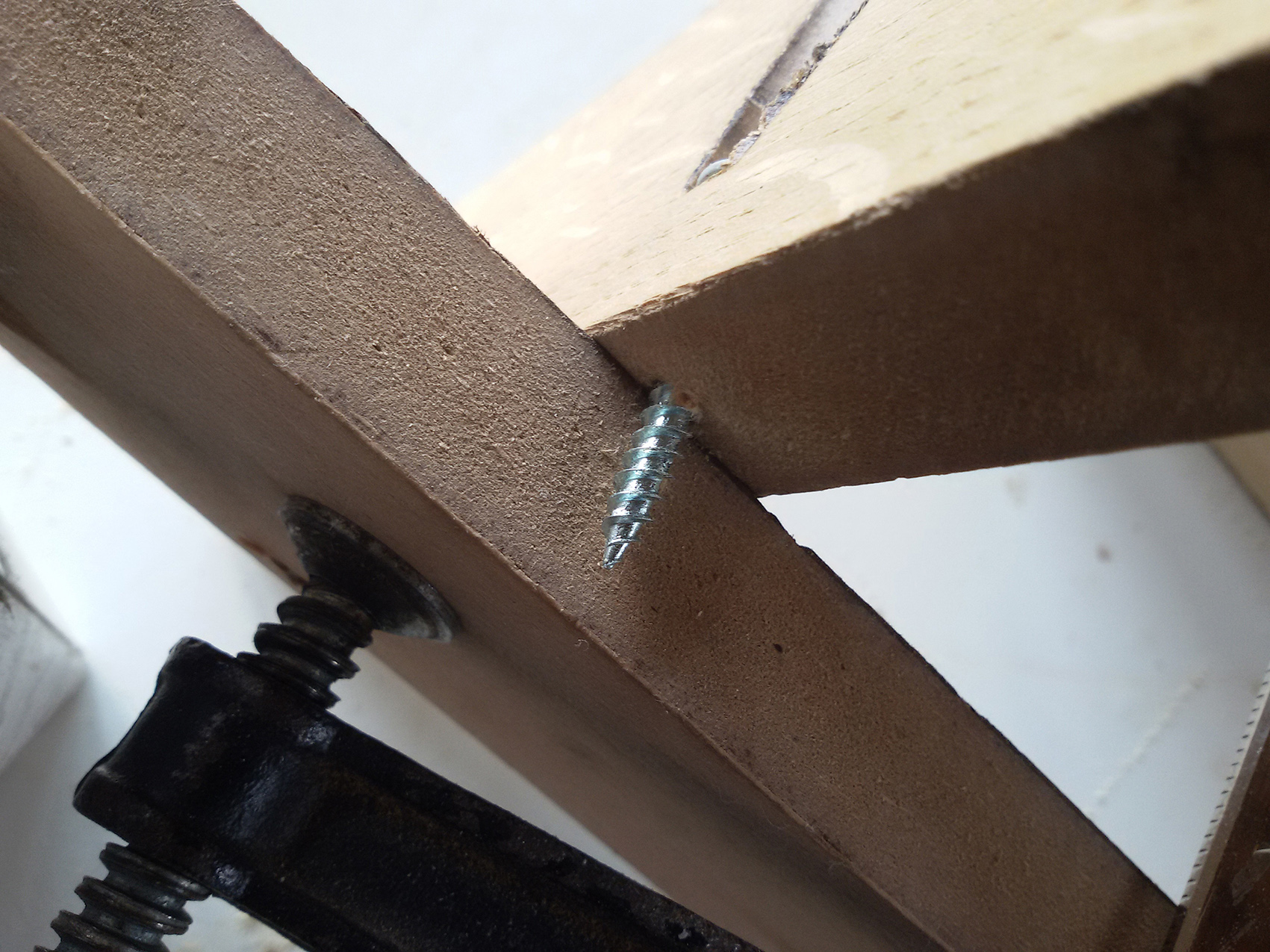

Аз шаблона го взех за кърпежлък на едни стари мебели. На ПДЧ-то във фугата с една спринцовка малко лепило и видиите колкото да приберат щото няма как да ползвам стеги. Но на масив си държи прилично здраво и без лепило.

Винтовете го стягат и го държат под апрежение докато стегне елепилото.

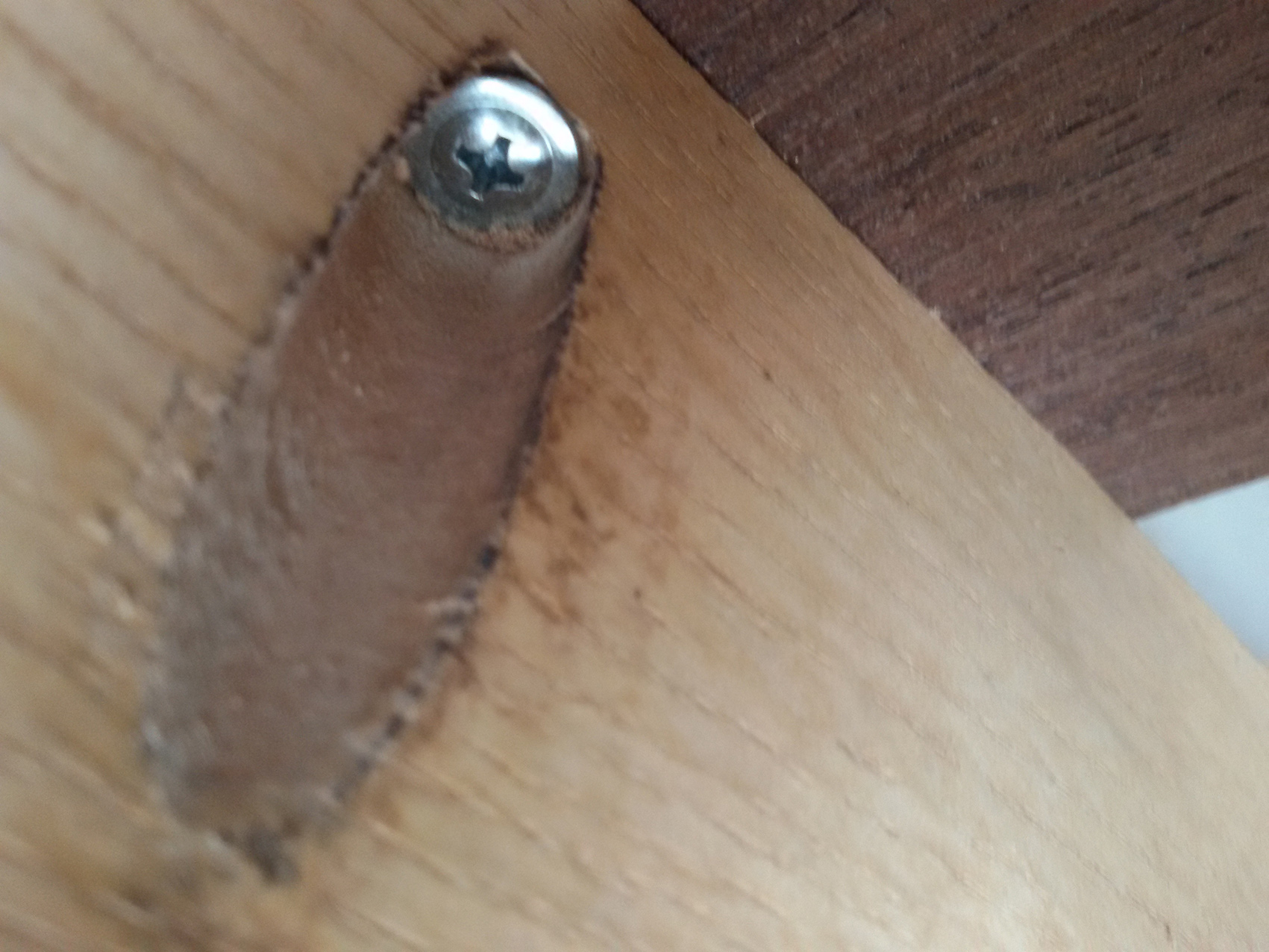

С лепило и без лепило, pocket hole joint държи еднакво (според теста, има малка разлика), а слотовата сглобка държи най-добре. Иначе, сравнява и лепила, но не разбрах добре.
kalpev - специалист
За самите лепила, казва, че е изненадан, че жълтото лепило (Lepage carpenter's glue) слепва по-добре от Titebond III, но подчертава, че става въпрос само за този вид дърво, което ползва. Иначе, най-здраво се оказва, че е слотовата сглобка с двукомпонентното (епоксидно) лепило.
Фитилчо - майстор
Момчета, ясно е, че слотова сглобка е най здраво,...
Идеята на джига е, че става за секунди, няма смятане на материал, няма сетване на шпиндел фрези и тнт...
Режеш, прайш дупките , мажеш с лепило и навиваш.... няма и една минута !

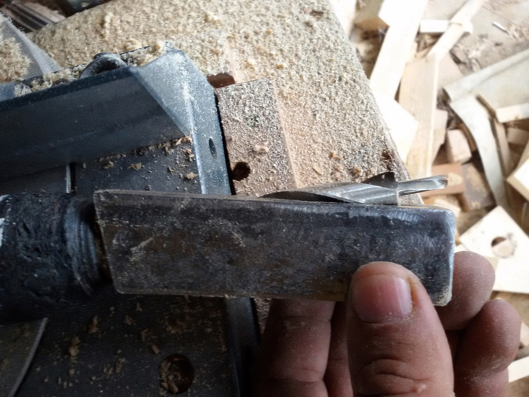

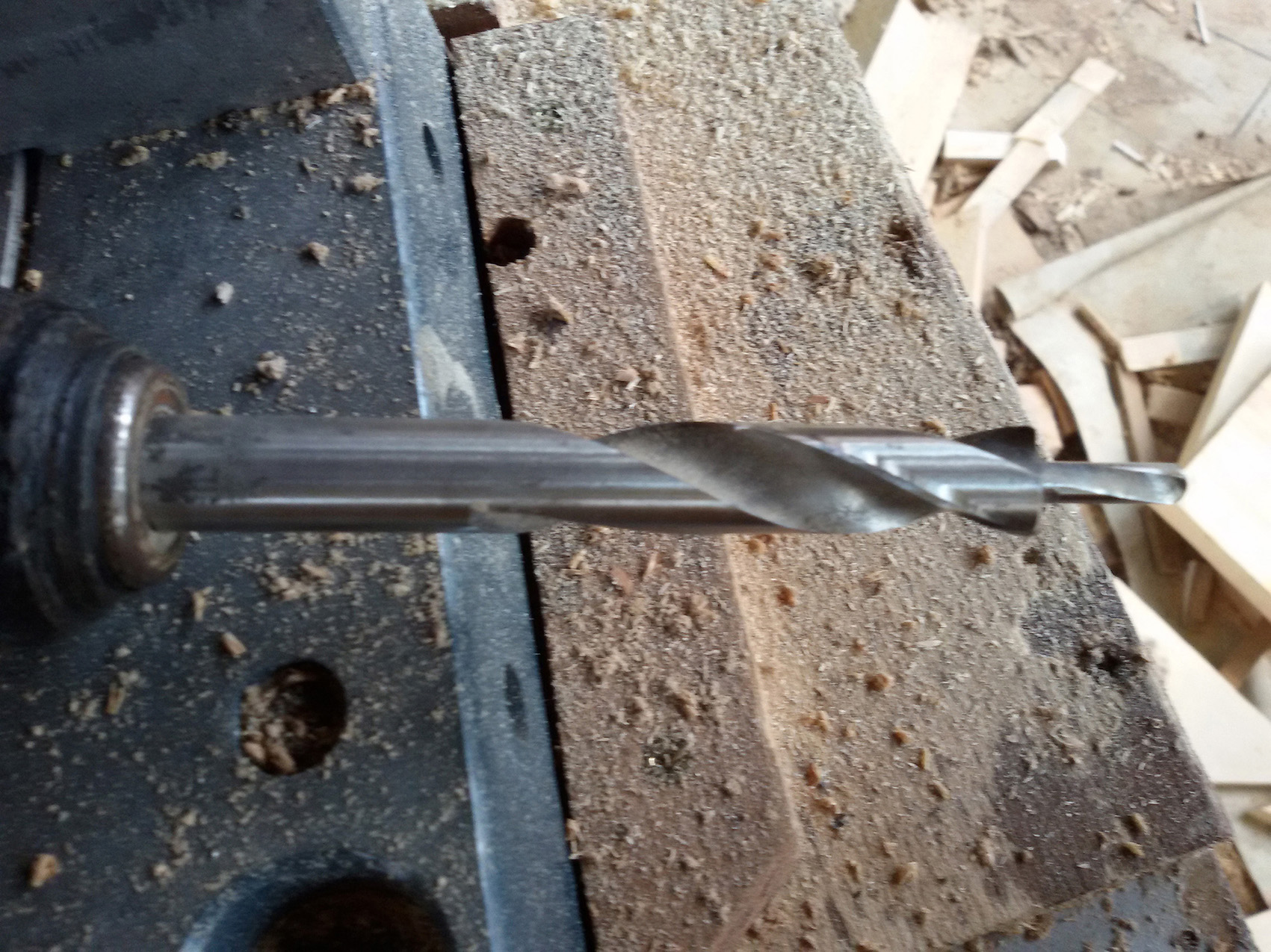

Мисля, че приключих вече с експериментите. Свредло фи 12,5 мм срещу 10 лева става степенчато на кръгъл шлайф. И вече могат да се ползват тези винтове, които са евтини и лесно се намират у нас.
mavryt4o - майстор
И аз си ги правя така в моя случай е 10 на 5 крия с дибла десятка главите на видийте.Слагам на настолната бургията ,под нея на менгемето малкия шлайф с дебел диск за шлайфане и ги пускам срещуположно и нагоге надолу докато ми хареса.Става но много са крехки ....
bulhomes2 - майстор
Те и английските са крехки. На едно от моите му се сучпи малкия диаметър на третото дупчене. А какви видии ползваш с глава до 10 мм?
