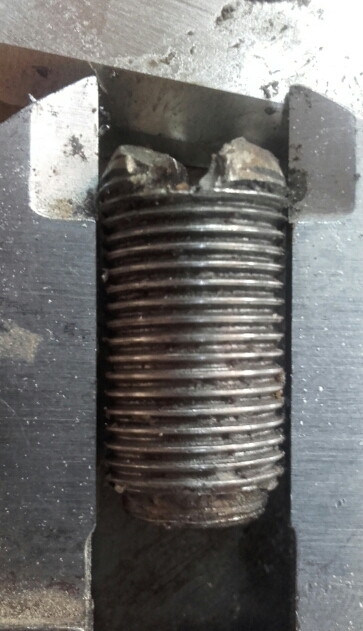

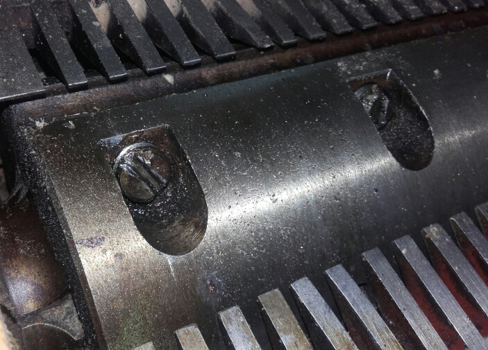

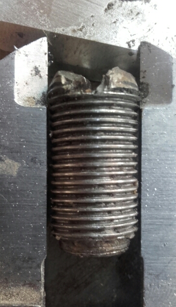

Набавих комплект ножове но срешнах проблем.Главите на болтовете които натискат призмите са в окаяно състояние .В края резбата е с лек конус и се развиват само със секач и няколко пъти така и не стават за нищо.Колко ли го е сърбял гъзът конструктора..Та дали се продават още някаде такива болтове или да търся стругар?

Бря, какви са такива тия болтове, фани ги снимай...

Извинявам се че не снимах.Както се вижда главата има отвори с резби.Болтовете се навиват ,натискат призмите и стягат ножа.Самия болт 14х1 резба на края стяга и е по-дебела 14.5мм.

Не съм специалист по железарските истории, но няма ли да стане да сложиш обикновени имбусни болтове,че затягане с отверка някак не ми изглежда надеждно..
Относно конуса на винта, може би е с цел да затяга допълнително ,да не се развие...
Виж някой майстор стругаро/фрезист, дали няма възможност да се пригодят ками/призми, от другия модел, къде винтовете са навити в тях,а не на вала...
profesionalist_wood - майстор
Само имбусни болтове за такава мощна машина! Болтове с глави не препоръчвам защото при вибрации започват да се разхлабват....
Имат точно такива каквито си показал на снимката в Евроболт на ул.Раковска.
