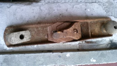

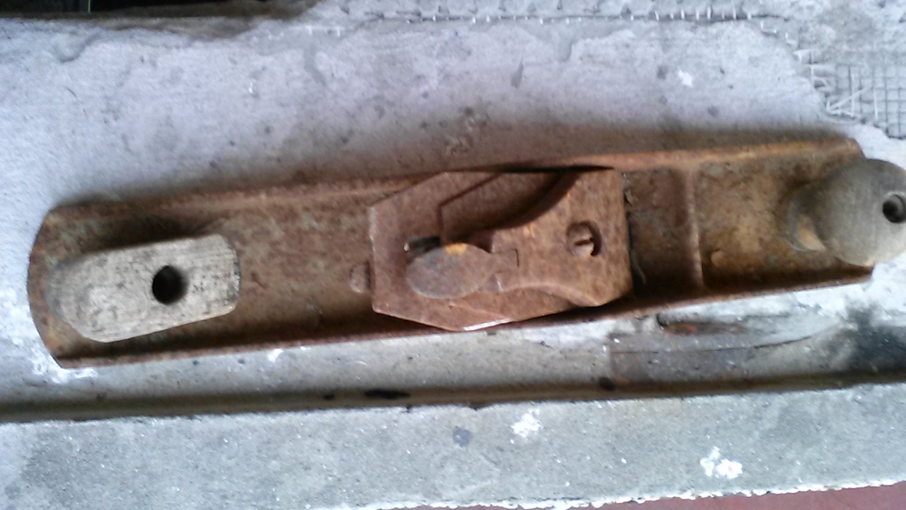

la_bamz - специалист
Имам един въпрос, нали ми се налага сега да възтановя 2-3 рендета. Изгледал съм доста линчета, много хора ползват някакви течности за премахване на ръжда ( оцет, има си и готови препарати и т.н). Та въпросът ми е какво мислите, дали са удачни или се получава някаква трайна ракция към ментала. Някой ползвал ли е нещо конкретно и дали е доволен ?ю
Благодаря предварително !
bimbaeco - майстор
Оцет или преобразувател ти трябва само ако по рендето има язви, които шкурката не може да стигне. Понякога от тях тръгва ръжда. В такъв случай оцетът ще пресече процеса. Корпусът се чисти най-добре с шкурка върху нещо плоско - хем махаш ръждата, хем изравняваш повърхностите. Ако има много ръжда, почни от 40 или 60 на сухо. Ножът и стружколомителят може да ги пробваш с оцет, но после пак трябва да ги лъснеш с шкурка, защото оцетът ги прави много тъмни. Ако не искаш стоманените части да са лъскави, почисти с телена четка и бормашина. Ако има ситна ръжда по притискача, може с шкурка от 400 нагоре да действаш. Като минеш после с 800 или 1000, не остават драскотини. Дръжките се чистят най-добре с цикла. Ако боядисваш корпуса, не ползвай от евтините бои във флакони, защото се белят като лак за нокти. Hammerite горе-долу става.
cvetankirilov - специалист
Безнадеждно ли е
bimbaeco - майстор
В никакъв случай, но има много работа.
