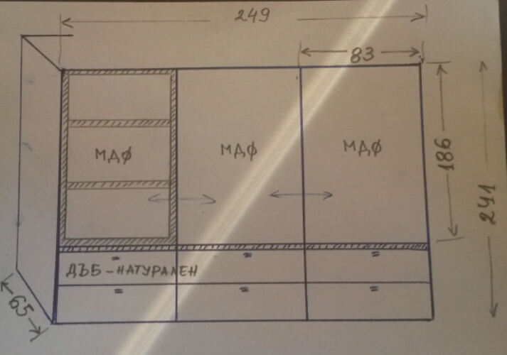

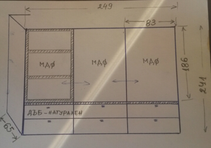

Ok. ето повече информация: Гардероба е вграден. Отдолу са 2 реда чекмеджета от масив-дъб. Отгоре са 3 плъзгащи врати. Вратата е с размер 186/83, за материал избрахме мдф фурнирован. Всяка врата е окрайчена с дъбови летви(схемата).Каза ми че дебелината на мдф е 7мм, не помня колко страни каза че трябва да е фурнирован. Вложеният масив ще му го дам аз, няма да се купува. Всичко друго е пдч. Тези 600 лв са за мдф общо за 3 те врати. Крайна цена за гардероба без плъзгащи механизми, панти и водачи 1750лв. Приемам и други идеи за плъзгащите врати.:?

Ами аз вече ти казах по-евтиния вариант, който ще спести много труд и време на майстора, а на тебе време и пари. З плъзгащите врати си вземи 17 мм МДФ
http://www.salex.bg/Diamond-Pearl/%D1%8 ... 1%8A%D0%B1
1529000512 А/В 3050/1220/17 144.30лв/бр
И да им направи само дръжките от масив, а не алуминиеви, щом така или иначе го имаш наличен, пък и да не се разваля стила. Една плоскост ще ти стигне и остане, имаш още 100+ лв за бояджийски материали и колкото си сложи майстора за труд. Като знам колко ръце боядисване е и колко търкане, не очаквай ниска цена за труд , ако търсиш качество! Дано обаче майстора освен цена за качеството, ти предложи и самото качество! Това вече няма как да го гадаем! От масив и 7 мм. фурнирован МДФ могат такива неща да се направят, че само труда да е повече от 600лв :wink:

Според майстора мдф бил най-подходящ защото е относително лек и щадял плъзгащия механизъм. Дали е така- не знам?
Тани - модератор
При тези размери и МДФ 17 мм, теглото на една от вратите е около 20кг. При положение , че механизма ще е поне за 40, не знам защо теглото трябва да го притеснява! В момента правя две плъзгащи врати около 90х240 с МДФ и огледало. А огледалото доста си тежи! Твоите врати са малки! Прави ги смело с 17-18 мм МДФ, ако ти харесва визията и не си си избрал стил с някаква видима рамка от масив с орнаменти! Виж, ако има елементи и/или дърворезба, няма как да се разминеш с масива! За по-евтино, винаги може да го направиш и с ПДЧ. Гарантирам ти, че повечето хора няма да обърнат внимание!

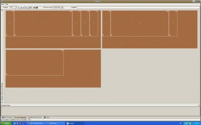

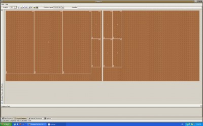

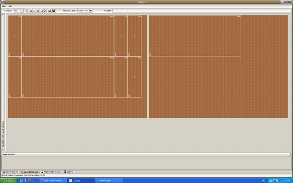

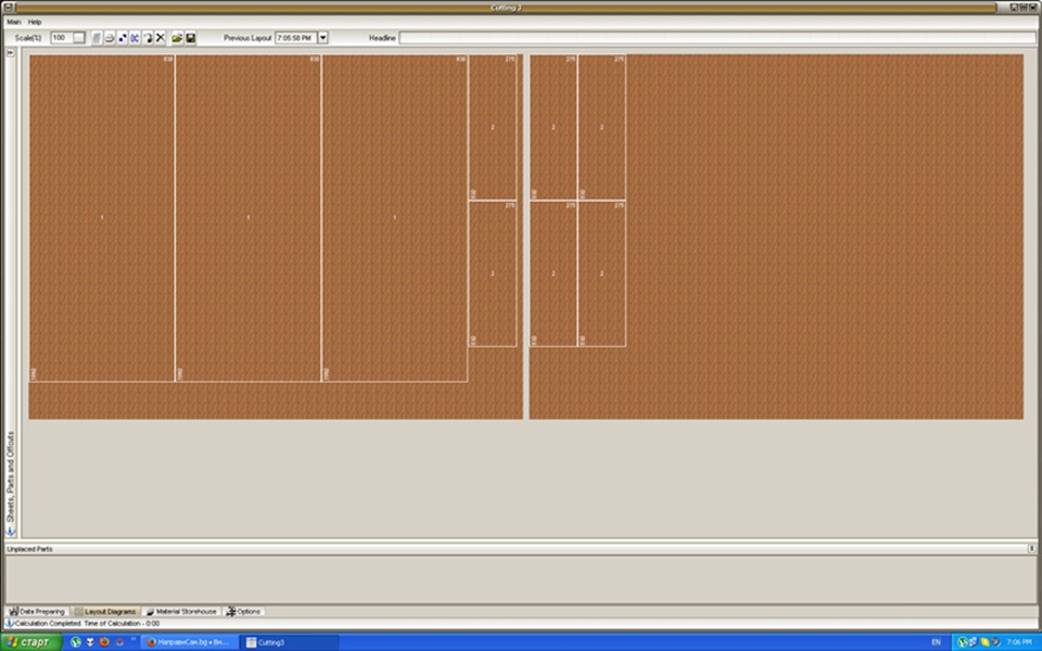

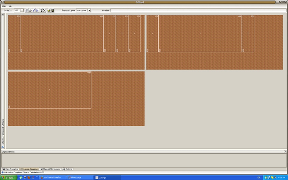

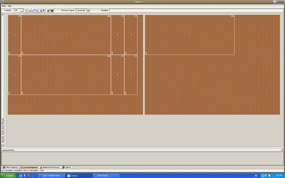

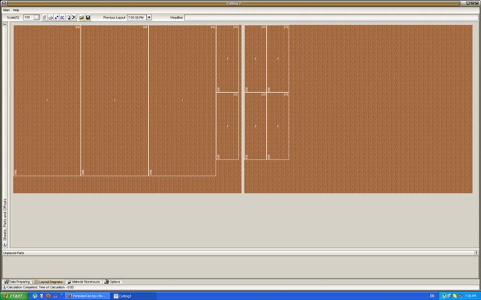

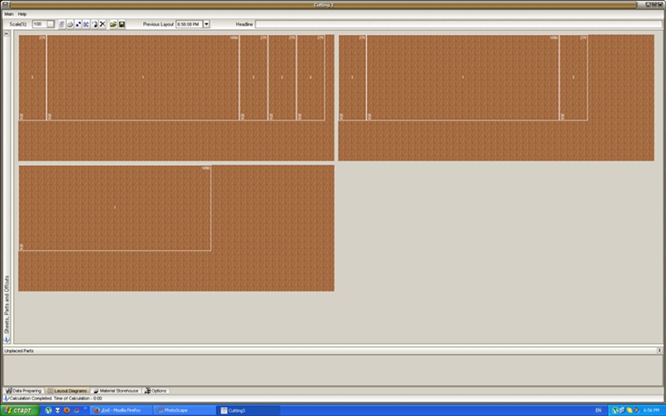

ZEDYCUS - майстор
Тани, една плоскост 17мм няма да стигне до никъде, наложих размера на вратите барабар с чекмеджетата при вертикален фладер в Cuting 2 -излизат 3 бр плоскости, при хоризонтален фладер размера на вратата не се налага в плоскоста. 1860х830 е размера на вратата, плоскостта е широка 1220мм. :partyman:
По плътно става в размер на плоскоста 2800х2070 - а ако фладера е хоризонтален още по плътно се събират рамерите.
Последна промяна от ZEDYCUS на пон яну 13, 2014 7:07 pm, променено общо 3 пъти.
