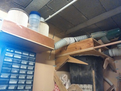

griffin - майстор
Ето и една подсказка от мене, аз съм с голяма аспирация но все пак има прахоляк в въздуха. Работя с маска и при мен въпроса е просто пепелта да се свали малко по бързо.
Предимства са че сваля праха по бързи този който е в въздуха, почти няма шум и лятото като е жега ми прави хладно в мазето :). Няма консуматив тая вата за аспиратор е на 2 години може би само си я осмуквам с прахосмукачката като се понапълни. За ме това улеснява малко и почистването т.к обдухвам сичко с компресора а тоя вентилатор ибира по голяма част от пепелта.
Кофтито е, че праха не изчезва и трябва да си с маска освен ако не сложиш повечко филтрация но аз така и така съм само с маска.
Ако трябва да спирираш малки частици ти трябва повече налягане и по малък обем въздух(демек прахосмукачики - шумни :) ). Ако имаш повече стружки абрихт или щтрайх тогава ти трябва турбина или градинска смукалка за листа(лошото е че смукалката е шумна и тя де :) ).
Вариант е да си потърсиш двигател примерно аз бих зел от косачка и да си направиш турбина като матиас в тубето.
Трябва да решиш какво точно ти трябва ама аз не съм виждал чиста работилница :) аз съм сложил стелка на входа към къщата пак се носи и ме благославят ама по малко ;)

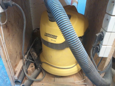

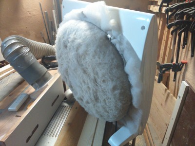

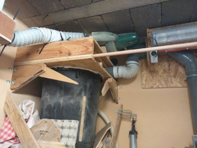

griffin - майстор
Значи идеята за вентилатора е да превърти по бързо въздуха в работилницата и да свали колкото може прах повече този който не го поеме вентилатора усяда някъде по шкафовете или инструментите но не е в въздуха и не ми пречи. Както казах чистя работилницата с компресора :).
Иначе прахосмукачка ти сам каза че не искаш нещо което да е шумно :-).
Аз ползвам прахосмукачка за банцинга, шлайфа, обиране на боклуците от бормашината, почистване на вентилатора и такива дреболии. Модела не знам може ли да работи без торба виждал съм някви филтри ама честно не съм мислил да инвестирам в такъв т.к не знам дали ще се чисти както торбите. Торбата е околи 3-4 лв мисля но торбите ги изпразвам няколко пъти преди окончателно да ги хвърля така че това поевтинява ползването. Модела се вижда от снимката предполагам. Горе долу 2-3 години я ползвам.
За циркуляра и абрихта ползвам градинска духалка за листа която е закрепена над един плосък сепаратор(циклон) като изходящия въздух се филтрира през 2 големи филтъра за прахосмукачка върху дървената кутия.
Освен това има и вентилатора който показах. И въпреки сичко пак има доста прах :) нещо не успявам да го преборя но поне не съм заровен в опилки до врата де :).
