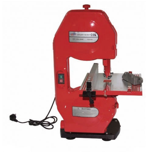

Raider RD-BSW17-500x500.jpg (62.28 KиБ) Видяна 4271 пъти
Имам едно питане към колегите : някой опитвал ли се е да лепи лента на тия най-малките банцизи и със какво , дали карат като се залепят , и дали заточват лентата и ако да как ?
griffin - майстор
Да заваряваш лента ли искаш от дълга заготовка?
ZEDYCUS - майстор
Биг дет имам две оригинални ленти за този банциг(ко си наблизо ще ти ги подаря) и една скъсах, толкова е тънка че не става да се залепи-завари. Поръчвам си от продавалника (batex) за метал с едри зъби 9 на инч. Нищо общо няма с оригиналната, реже и не се къса. А съм рязал гетинакс, текстолит и алуминиева отливка. :wink: Още съм с първата,миналата година поръчах 2. Не съм заточвал досега, то няма и смисъл при цена 9 лв на брой. Показал съм в една тема как се модифицира успешно Райдрчето. :partyman:
big_death - специалист
Въпроса ми е такъв защото карам и с двата вида на райдер (разлика с 2,5 см мисля че беше ) , а банцига ми е друг, ама лентите им стават .До сега съм скъсал 2 , и съм си купил нова , та затва питах.Иначе и тези са по 10 лв, ама не устискват много , та затва питам вие със какви карате , и ако някой ги купува от Пловдив да каже от къде !-без бой ! :). ZEDYCUS , я дай едно линкче към тоя продавалник да видим дали и аз мога да си поръчам от там , ама ми кажи как да кажа :) , каква лента ? :)
