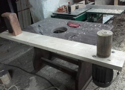

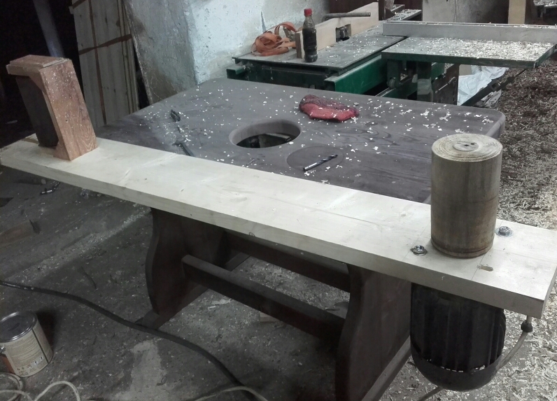

Добре изглежда :) изглежда че работи без вибрации, на какви обороти е вала?
Внимавай за пръстите, че аз на един лентов шлайф преди 6-7 години такава яка рана си направих че цял месец не можеше да зарасне :).
Иначе наистина ще трябва прахосъбиране че като гледам какво става направо приказка :).

1500 иначе да с това чудо няма начин без аспирация

Браво колега ! Няма да е лошо сега вече да помислиш и за някакво подаване което да е на нивото на шкурката , и една фуния отгоре и от долу на дисковия :partyman: и си готов !

Остана ми място само за гриндер .Като цяло направата не мисля че ще е проблем но имам две неизвестни.Колко м/с трябва да е скороста на шкурката и някой знае ли тихниката за лепене бях чел че си има начин за препокриване.
gandonov - специалист
Правилото е: Шкурката не трябва да загрява!
Заглаждаш 1-2 детайла и проверяваш дали шкурката се е затоплила. Ако е загряла, значи трябва да намалиш оборотите. По-ниската скорост е за предпочитане.
Някъде четох, че 250 RPM (оборота в минута) е добра скорост.
А относно лепенето: Обикновено шкурката се фиксира в началото и в края. И не се припокрива. По-добре да има 1mm разстояние между навивките, отколкото да се застъпват с 1mm.
mavryt4o - майстор
Това скалъпих обтягането мисля да го преработя да не е от мотора а да сложа отзат в средата трета ролка с пружинен механизъм. От пловдив къде да купя платнена шкурка само на хартиена попадам.Ако всичко движи добре е сложо опората в средата и плотове на панти.

Предполагам знаеш че едната ролка трябва да е с форма на буре и да се регулира наклона и за да може да се центрова лентата.
mavryt4o - майстор
Има логика сходно с устрайството на банцига но бъчвообразната форма не ме кефи.Ще я престъгжа в средата да останат ограничаващи бордове дано се получи нещо все ще съм доволен къде са 2400 за фабрична къде са 5лева до сега разходите ми.
