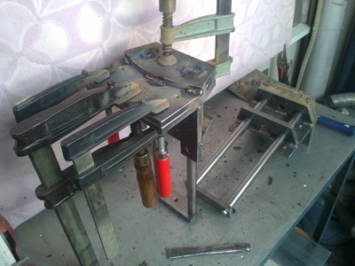

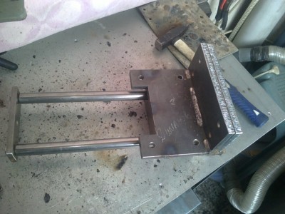

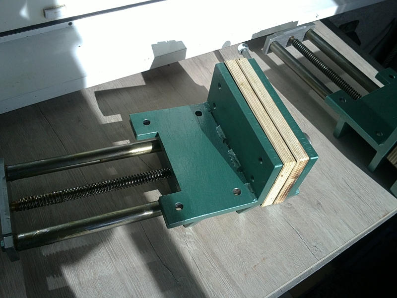

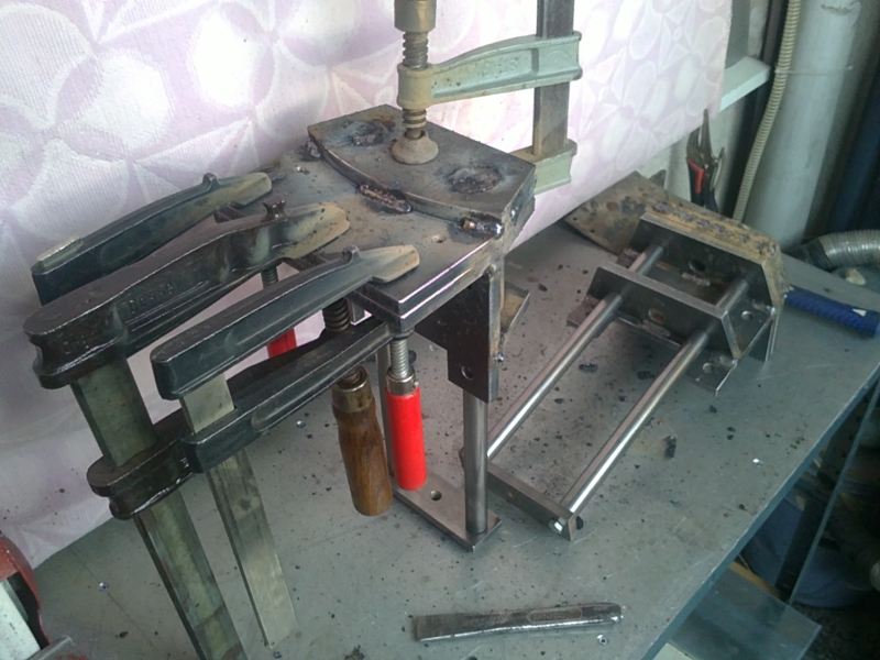

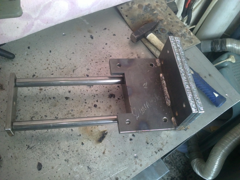

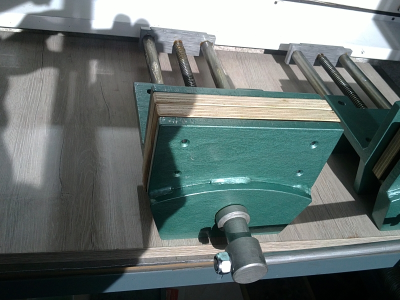

В петък сутринта заварих менгеметата. Днес изшлайфах заварките и ги боядисах. Чакам да изсъхне боята, а и да ми пратят малко латун и да ги сглобя. Латуна е за челото на винта, че дере по плочата, като го гресирам ще се кротне. Сглобката стана без никакъв луфт. :supz:
Ето две снимки от заваряването, пробвах първо с базичен електрод Норд, но не съм свикнал с такива и минах на рутилов. С базичния заварих само водещите пръти за плочата. Колкото и малък шев да правя , ламарината леко се криви, но му намерих цаката с 4 стеги. Получи се само около 1мм фуга в горния край на челюстите, която ще я отиграя с дървените чела. :partyman:

Трябваше да минеш с ВИГ заваряване,поне са красиви заварките. Аз щях да ти направя ако имаше апарат
ZEDYCUS - майстор
Така или иначе, реших да ги шлайфам и няма смисъл от чак толкова красота, реално се виждат само тези над въртока, всичко друго е под тезгяха. А след боята станаха екстра. :cool:
Апарат виг ще ми дойде в множко, не ми стигат другите техники. :lol:

Реставрирал съм ги един път, значи мога пак. Оправил съм ги да работя с тях не да ми седят за украса. :razz: След един парцал не може да се разбере, че съм заварявал с тях. Особено на Бесито, след като я изчистих от ръждата взех, че я боядисах с полиуретановия лак за паркет, не се бели или цепи на желязото. :lol:
ZEDYCUS - майстор

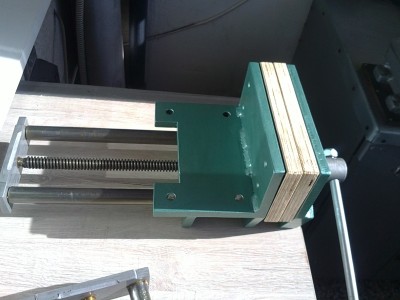

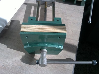

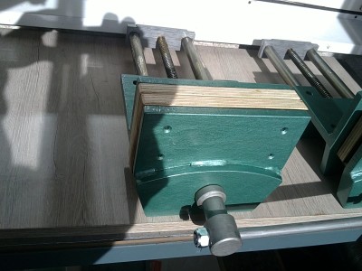

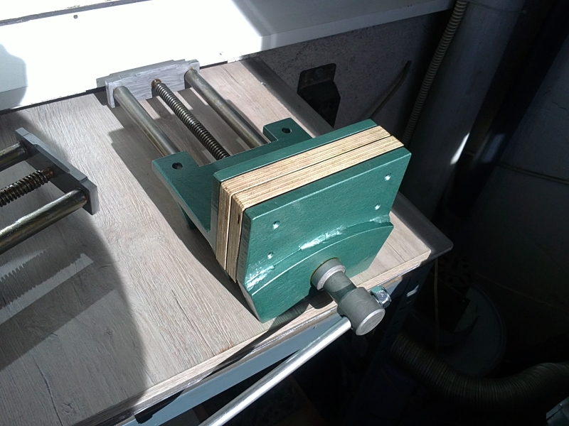

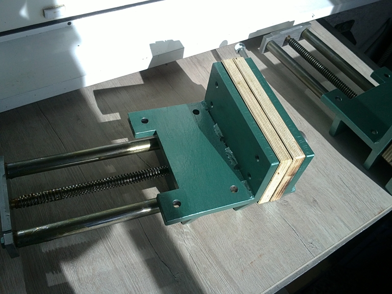

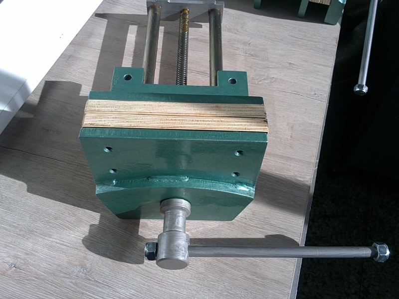

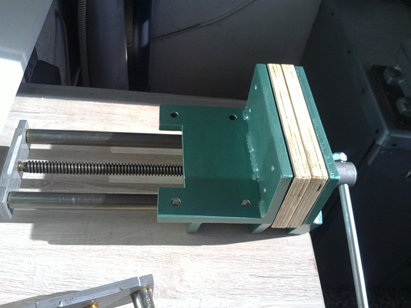

Малко много снимки от днес, ще ги кача в три поста. Сглобих вчера менгеметата след боята(Протекта маслено зелена и сива за въртоците) , смазах ги с грес. С латуна се получиха нещата и не стържат винтовете, след време ще иска пак смазване при използване.
