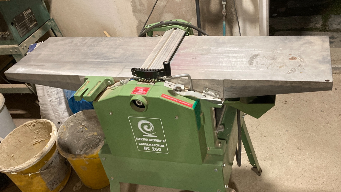

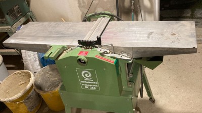

Последната придобивка, която още не съм успял да пробвам даже.
