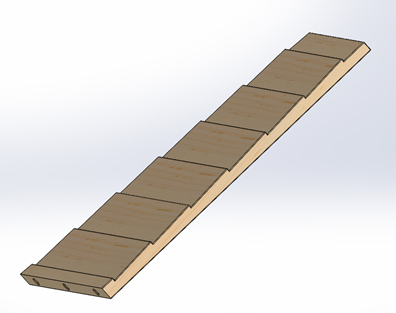

Искам да изработя този детайл на CNC от масивна дървесина.
Приблизителните му размери са: 25 см широчина, 45 см дължина, 2 см дебелина.
Стъпаловидните елементи ще са: с 4 милиметра височина, единият ръзмер съвпада с широчината на дъската, а другият е 7 см.
Дървесината: Ясен, Явор или Клен.
Финиша: вакса за дърво Осмо
Въпросът ми към Вас е:
В каква посока трябва да са нишките на дървесината - по ширината на детайла или по неговата дължина?
Смятате ли, че за да не се изметне детайла след време, ще е достатъчно на гърба да залепя 2мм алуминиев лист със супер здраво епоксидно лепило - Loctite Hysol 3421 - цената му е 40лв за 50мл и смятам, че качествата му са на върхово ниво.

Къде ще е приложено усилието и в каква посока ?
Elvis - специалист
Детайла ще е почти вертикално изправен (85*) върху основата с отворите и единственото усилие освен собствената му тежест ще е около 200 грама на всяко прагче. Добрите декоративни характеристики са от значение (трябва да изглежда добре).

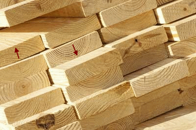

Преди да почнеш обработката направи два канала по дългата страна и имплантирай дървени стрипове или от същото дърво или от друго но годишните кръгове да са в обратната посока на тия на основния детайл. Залепи с обикновенно дърводелско лепило стисни добре и после го прешлайфай. После вече си обработи лицето с машината. Нишките трябва да вървят по дължината за да е по устойчиво в тая посока.

"годишните кръгове да са в обратната посока на тия на основния детайл" тези посоки ли имаш в предвид?
griffin - майстор
Да тия посоки имах предвид и по възможност избягвай самото ядро на ствола. Направи стриповете по широки или повече на брой то няма да му трябва кой знае колко голяма стабилизация в тази посока. Има дъски с тая ширина по принцип, но по широките дъски са по склонни към изкривяване, масово плотовете се правят от по тесни летви за да намалят вероятността от измятане. По дъгата страна летвите може да ги залепиш челно без проблем без никакви зъби. Просто гледай двата ръба да са възможно най прави и не пести лепило :-D ако обърнеш на двете дъски влакната ще си намалиш шанса да се изкриви детайла. Според мен на тоя размер е излишно да се презастраховаш от мърдане, но ти си знаеш :-D.
