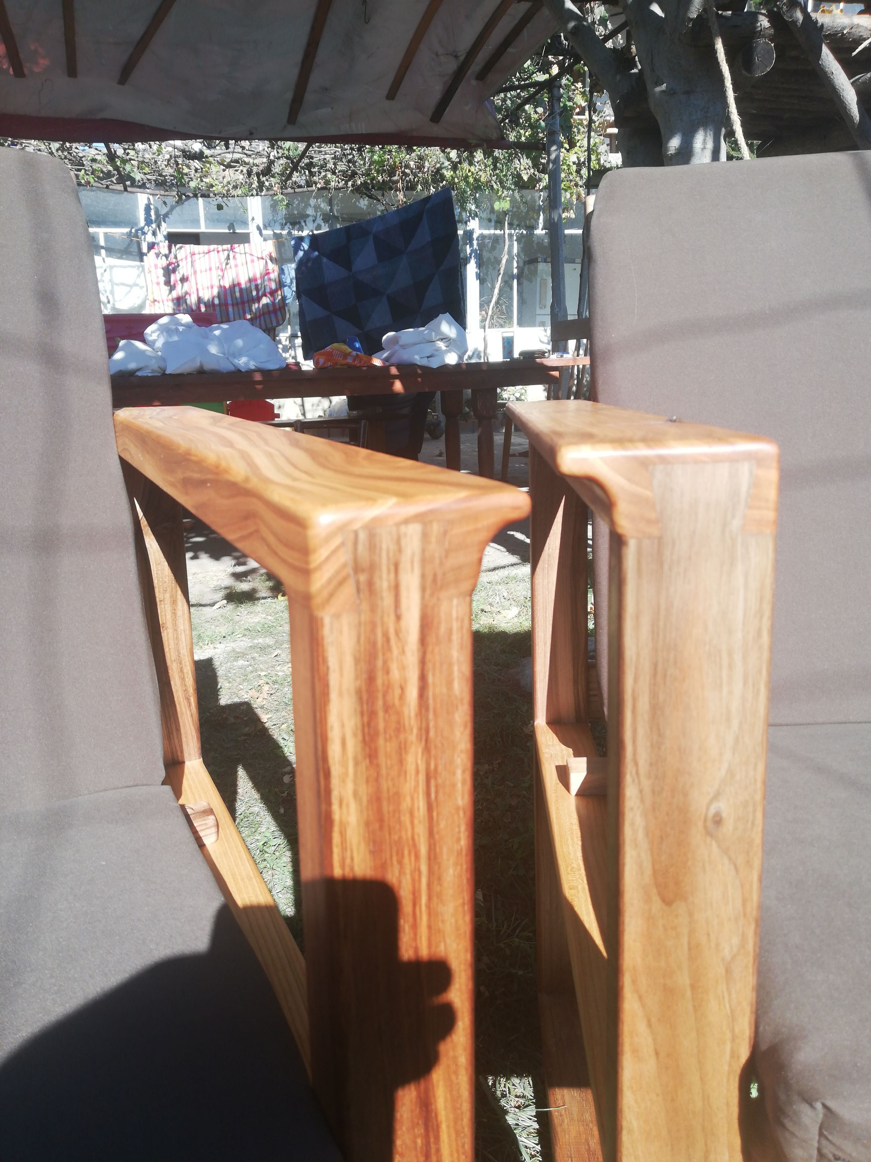

Благодаря за коментара. Къде виждаш проблемите в снимките, не съм сигурен, че следя?

За мен в местата на сглобките нещата не са се получили...
Пример за сглобка, която изглежда добре
Иначе поздравления за ентусиазма!

Бъркате понятието добре и перфектно. За този резултат ако сте го правили вие сте наясно че изисква години упорита работа в тази насока. Ето и моя първи опит с тази сглобка. За мен е добре най-малкото защото почти никой не се и опитва да я прави. Поне аз тук не съм я виждал. Говоря на нашето аматьорско ниво пък било то и професионално.

Иначе, да получила се е малко хлабава сглобката и иска да я подравниш от външните страни. За начинаещ е по-добре при такива зъби да се реже пред чертата, и след това донапасваш с длето, не с пила че заобля страната.

Нищо не бъркам :) , по-скоро ми се струва, че skobastudio бърка :)
Не съм наясно с дърводелството, но ми се струва, че не обработва детайлите след като са събрани в сглобката и са заедно. Ако го прави, страните на предмета ще имат една повърхност /виж и предишния проект/.

Обработвам детайлите, по-точно заглаждам всичко с длето и/или ренде и повърхностите са на едно ниво/равнина. С пръст доста трудно усещам кое къде започва и свършва като височина.
Проблемите при мен са в самото рязане (оттам и коментарите по горе за пасвателя), поради което получавам леки разминавания в близостта на двата сглобени елемента или пък в самият ъгъл под който се сглобяват те. Когато става дума за само два елемента, донагласянето с длето е лесно. Когато става дума за 4 страници на кутия всяка от които има няколко различни равнини за объркване - не е лесно :)

П.П. не съм целил този стил, но чисто за визуализация и да вкарам малко картинки в темата, ето вариант при който всяка сглобка нарочно "стърчи":
