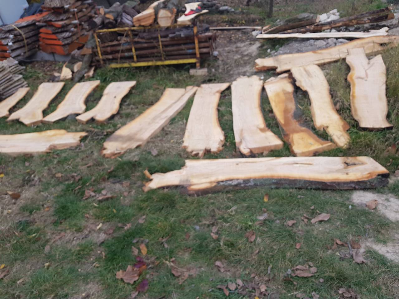

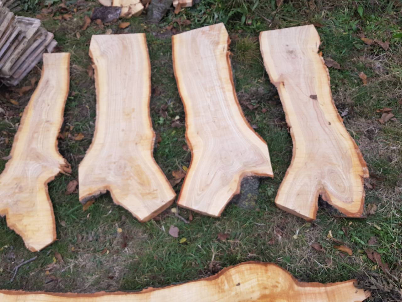

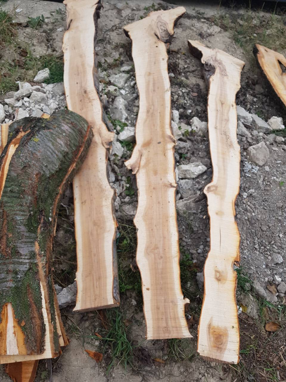

Цяло лято подхвърлям едни череши и една малка крушка. Дойде и тяхното време :)
Малко са некачественни снимките, но излезнаха доста красиви неща.

Така така заприходявай.Ще ги обработваш ли с някаква отрова за гадинки?И мен вече ме сърбят ръцете и се чудя кой шкав от пдч да изхвърля та да си създам работа.

Да, всички янове минавам или с боя или с лепило в краищата(каквото имам) и пръскам от двете страни с един химикал, против гадинки и плесен. Не знам как се казва, имам прител който има голям цех, и ми го носи. Само знам, че всеки път ме предупреждават по няколко пъти, че е само за външно ползване. Върши супер работа. Пример : дървата за огрев бяха подпрени 6-7 месеца на един орехов материал обработен с тази химия. Преди 2 седмици прибрахме дървата, повече от 20 % имаха дървояд. В ореха няма ни една дупчица :).
ПП ... Принципно не съм фен на химиите, но нямам къде да суша под навес и всичките ми янове и трупи са навън за това се "застраховам" :)

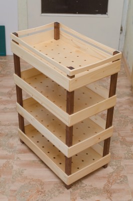

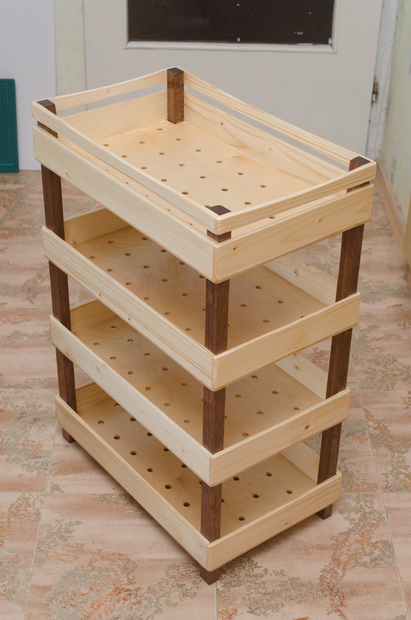

От доста време не бях правил нещо. Пластмасовото стелажче за плодове се разпада вече и ме принуди да направя това дето го планирах от 1-2 години :).
Дъното е от шперплат бреза от баухаус страните са от чам а вертикалните летви - тик. Финиша е датско масло - 2 ръце. След това минах дъната и отвътре с полиуретанов лак на Sokrates - MOVIpur - 3 ръце. Лака е необходим за да може да се мие ако нещо се развали вътре.
П.П. къде мога да намеря качествен шперплат за мебели.

mastodonta - специалист
Какво му е на шперплата в Баухаус? Аз ползвах от техния брезов шперплат за направата на таблени вратички и съм доста доволен.

Ехеее, стелажчето е страхотно!!!
