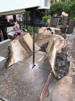

la_bamz написа:
При мен беше наложително. Миналата година, обикалях с едно пънче сух орех, и никъде не сикаха да ми го отрежат ...
Да, като стане твърд/сух и лентата почва да свири

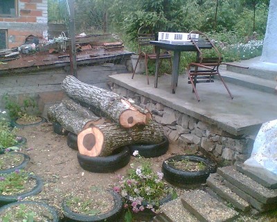

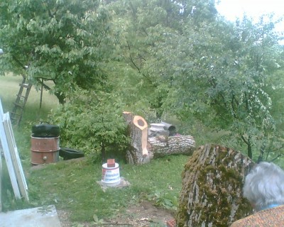

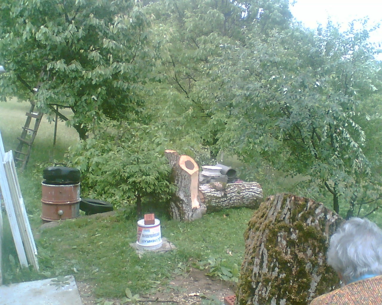

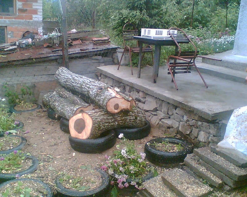

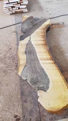

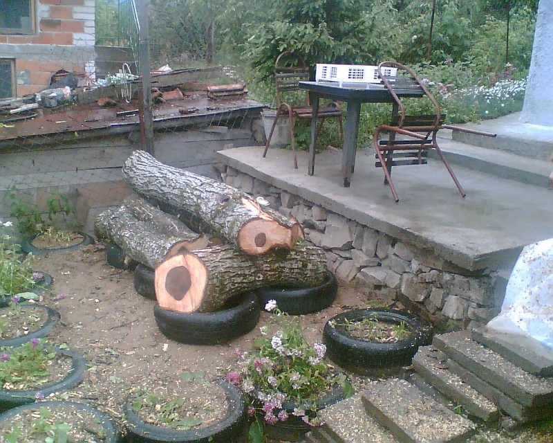

Не искам да ви секвам ентусиазма, но орех знам от стари местни майстори по Смолян, че се оставя 1-2 години на външни условия с кората. Само на сухо и тогава се бичи.
Следвах тази насока, като отрязах ореха под беседката 2006 година, бичихме го с баща ми 2008 година. Няма беловина, всичко е в прекрасен тъмен цвят. Имам още към половин кубик от него, но му наближава времето.
Фладера е много шарен.
Това го изпробвах на няколко трупа и е напълно вярно.Един рязах и бичих веднага осввн че нито се оцвети като хората ами и се разпука от всякъде.
Последна промяна от Virtex на ср апр 25, 2018 1:41 pm, променено общо 1 път.
Причина: премахнато цитирано голямо изображение
ZEDYCUS - майстор
Фитилчо
Toва с цел да потъмнее и беловината ли? :?

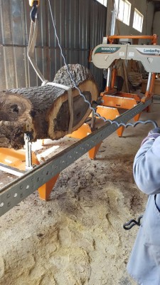

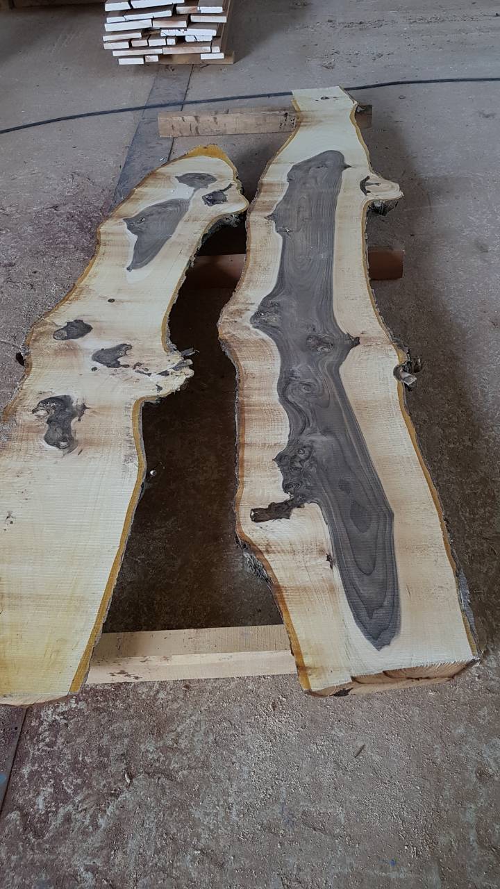

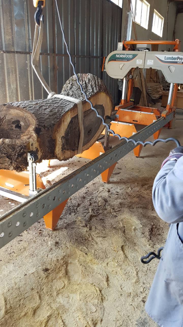

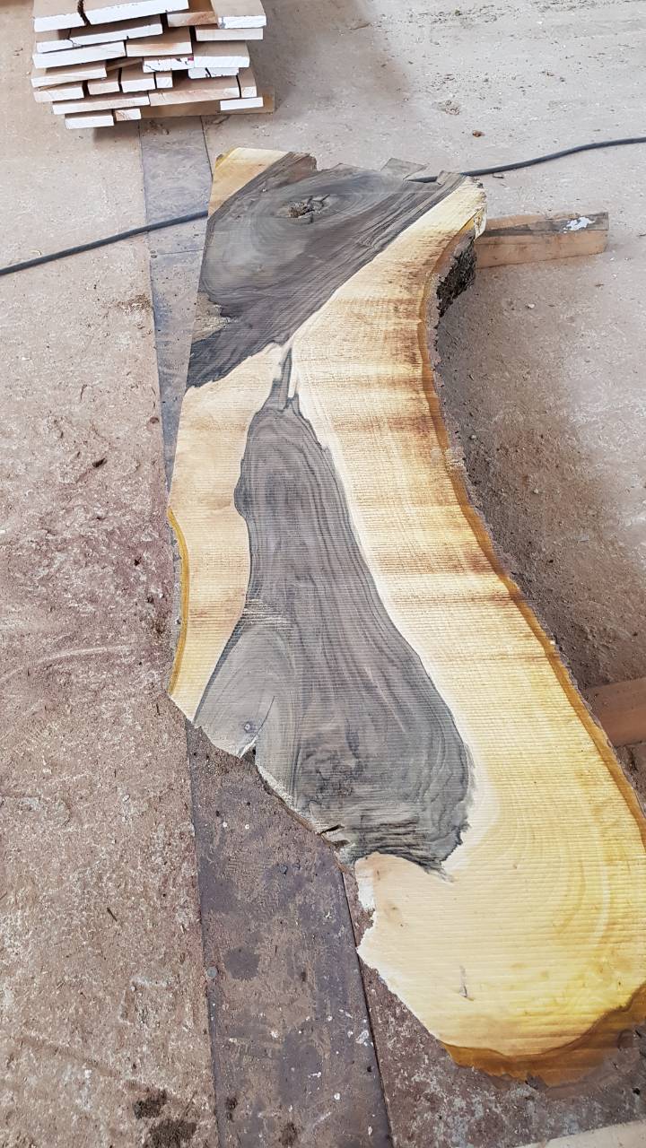

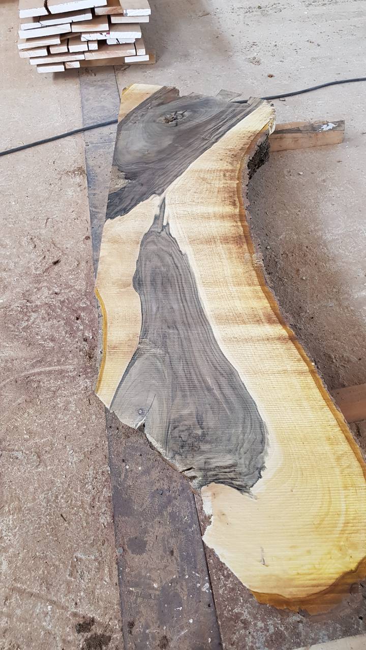

Tочно за това се прави. Само дето при мен нямаше сушина тогава и на места по краищата се получиха леко загнили по светли петна. Но ги изрязвам. Бичихме на хоризонтален банциг в местна дърводелна, има си система за подаване на вода за смазване и охлаждане на лентата. 8-9 сухи трупа ни ги набичиха на 5 см за няма час.

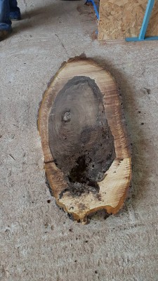

Всъщност се оказа, че имам снимки от преди години когато го отрязахме и оставихме на открито. По късно го покрихме с ламарина да не го вали много. Ако не забравя да снимам някой ден, ще покажа как изглежда сега.

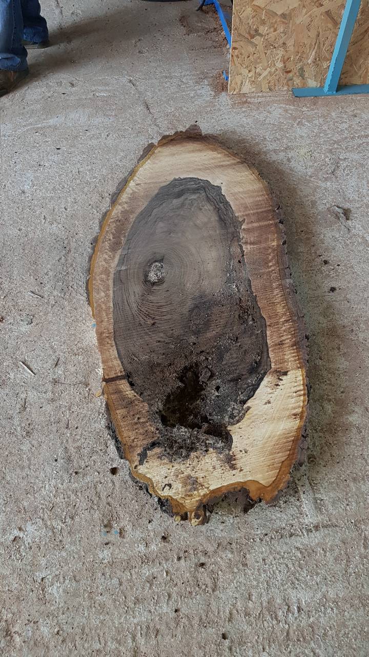

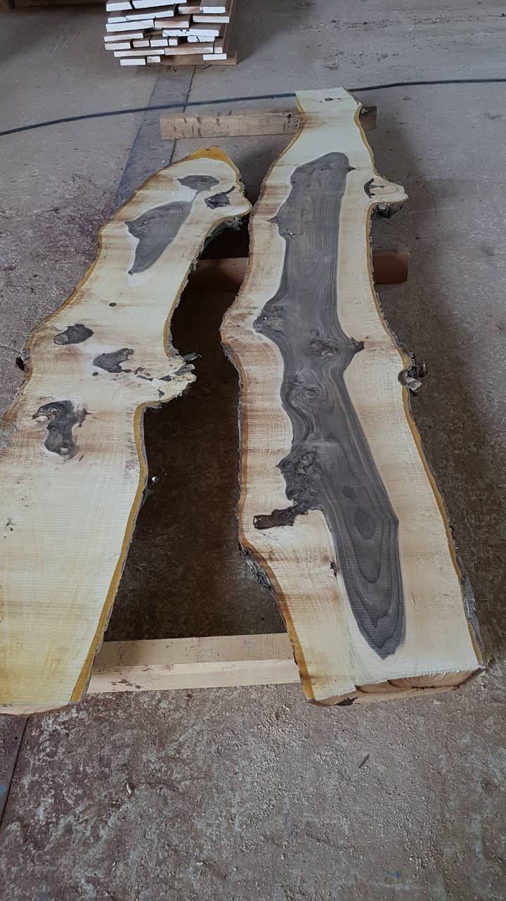

ZEDYCUS - майстор
Снимах ореха как изглежда сега, снимките са кофти, но се добива представа.

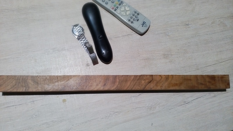

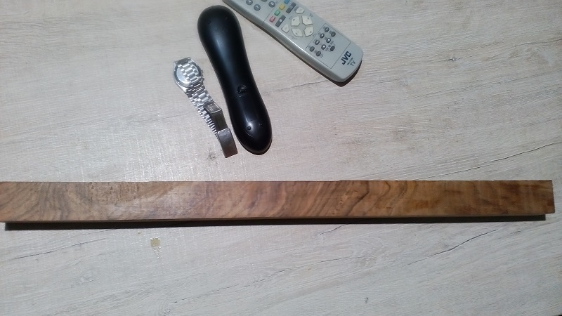

la_bamz - специалист
ААААА не така ZEDYCUS, щом се хвалиш трябва и да споделиш :razz:
Личи си че ти е хубава дървесината.

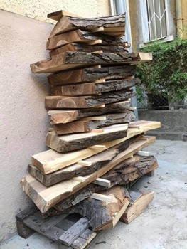

Ето и от мен нещичко : скромно, Неделно, следобедно :)
ZEDYCUS - майстор
=D> Екстра всички продукти за финиш и лепене на едно място.
Ми то от споделяне останаха толкова, бяха повече дъските. :razz:
