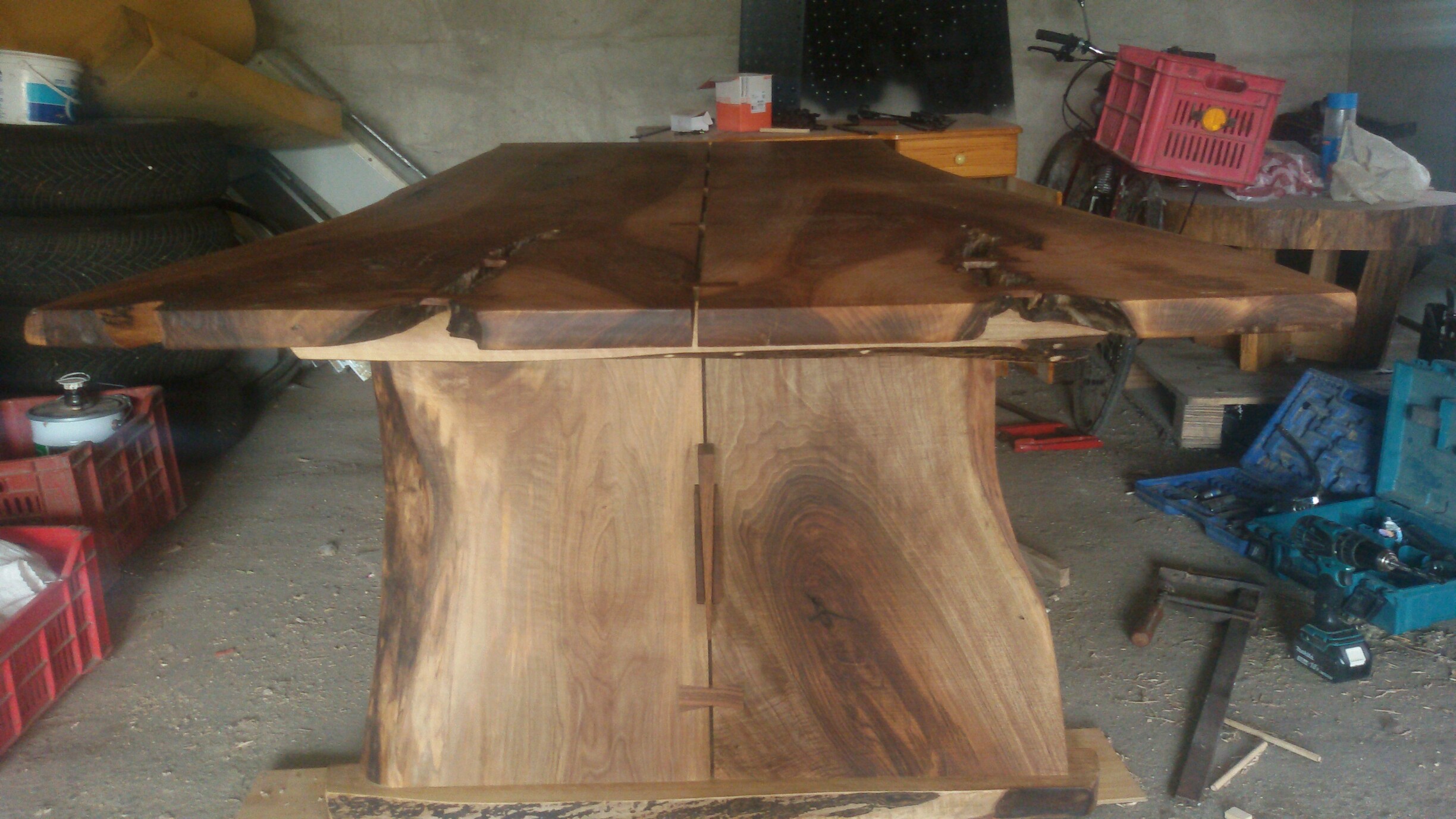

Да раздвижа малко темата с поредната масичка .
bulhomes2 - майстор
Папионките що не ги правиш до долу? Не съм правил, но не е ли по-лесно със зеге да оформиш отвора им? Готини са ти нещата, но на втората снимка се вижда, че плота не е изравнен. Поне го шлайфай да не личи толкова!

Е па толкова умеем...
kendal - специалист
За 2500 лв толкова :lol: .

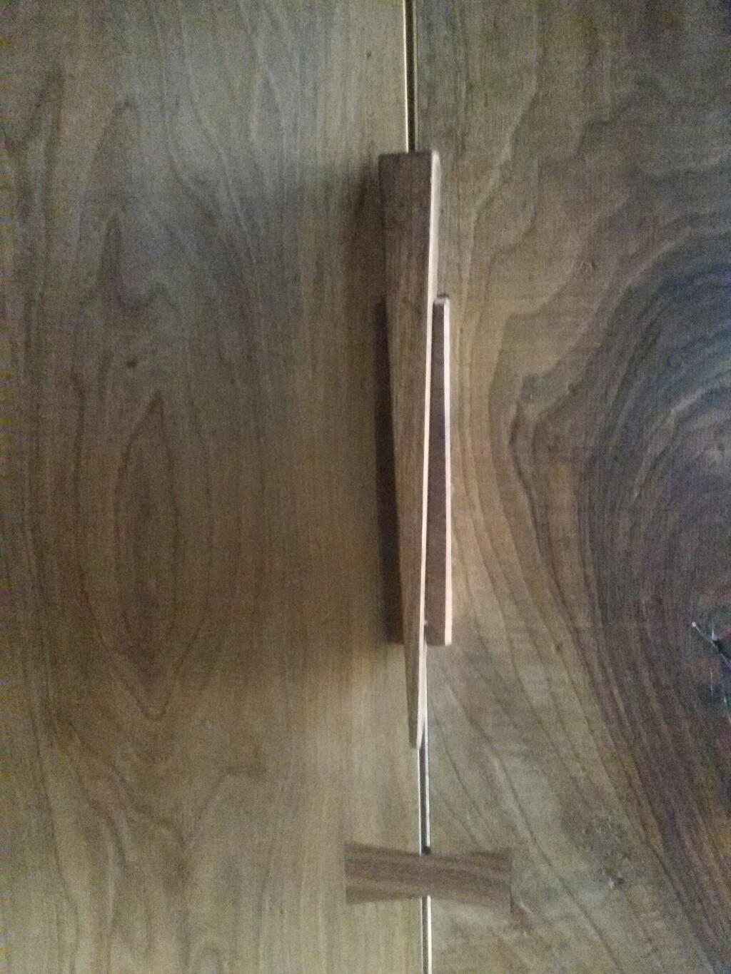

Красива и уникална маса. Може ли снимка в разглобено състояние :)
mavryt4o - майстор
нед авг 25, 2019 9:12 amskobastudio написа:
Не мога да я разглобя сам :) Иначе крепежите са дървени 4 клина за плота и два щифта за спънката.Проучи мебелите на Джордж Накашима и ще ти се изясни.
