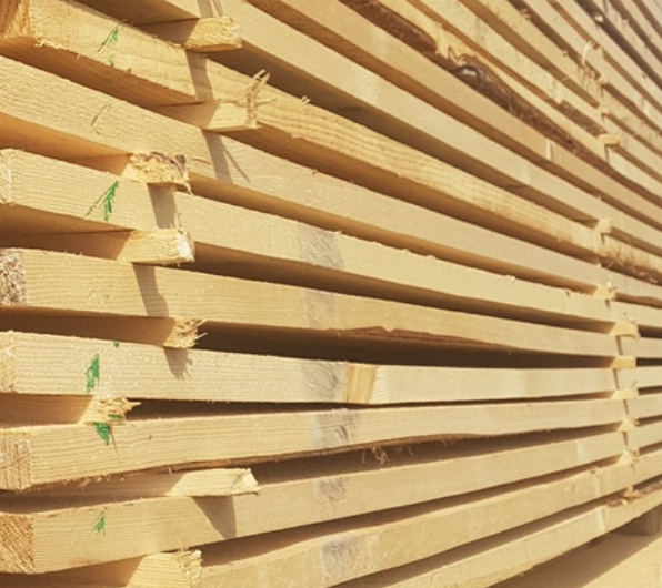

Няма много възможности за проба 😆
Lisko - майстор
При тоя голям ъгъл, то се посчупи (1) а и остана доста луфт (2),
ама зрителя нали не хваща детайлите, накрая показват един перфектен резултат и си викаш - я как ставало.
MamaMy - майстор
Който тръгне да го прави това сам ще открие топлата вода. Буквално. Като попариш дървото, доста омеква. Все пак на кого обеснявам? Аз електричаря в под форум дърводелство :wink:
lyubohar - майстор
"Като попариш дървото доста омеква."
А като изсъхне какво става?Свива се.
Идеята не е лоша,но ъглите са големи.
Не е необходима толкова да се разчеква.
miliad - майстор
Според мен идеята е да се получи неразглобяема сглобка. При всички положения е плътна в горната част и това и дава стабилност, а разширението е просто да не може да се разпадне при натоварване на опън.
