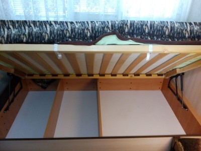

Спалнята се прави по размера на подматрачната рамка, щом ще е двулицев матрака. Вземи я, измери я и тогава поръчвай изработка или разкрой.
Тези на линка ти няма да станат без преправяне, не се знае и дали подматрачната рамка ще влезе, а трябва да има и къде да стъпи в отвора. Пружинните механизми са леко неудобни и скърцащи.

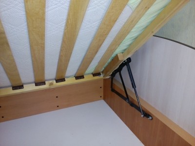

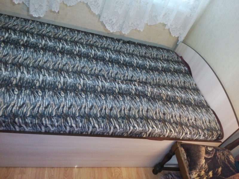

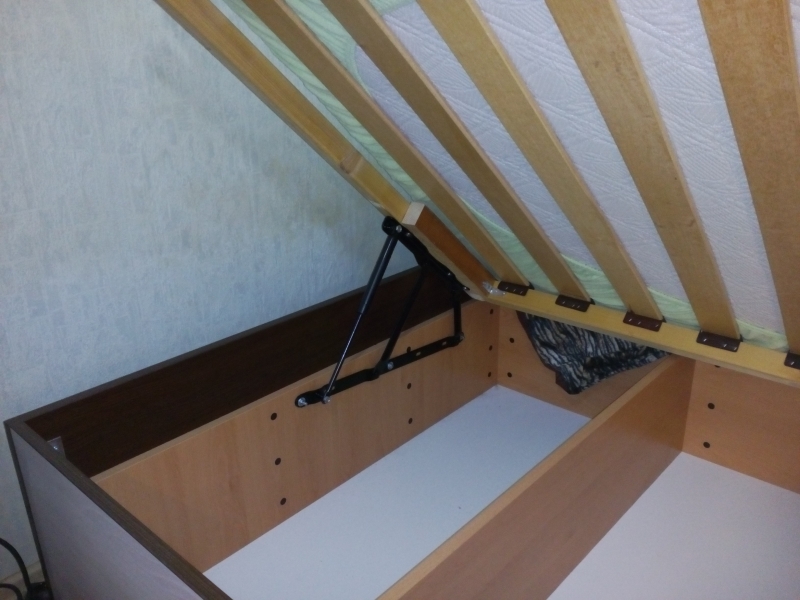

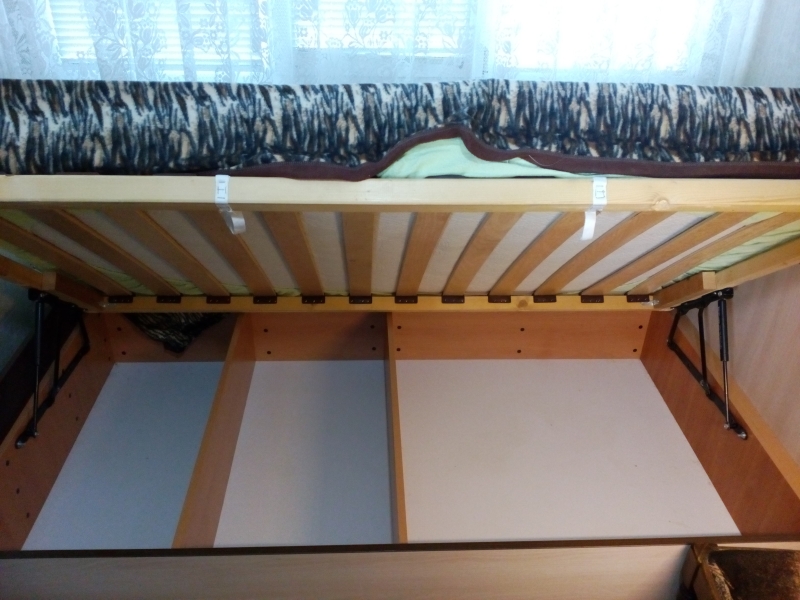

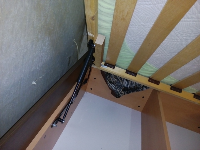

ZEDYCUS - майстор

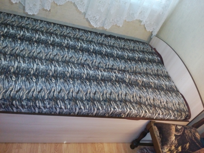

Съчетават се лесно. Довечера ще ти снимам още едно легло с подматрачна рамка и двойнолицев матрак. И ще ти стане ясно. :partyman:

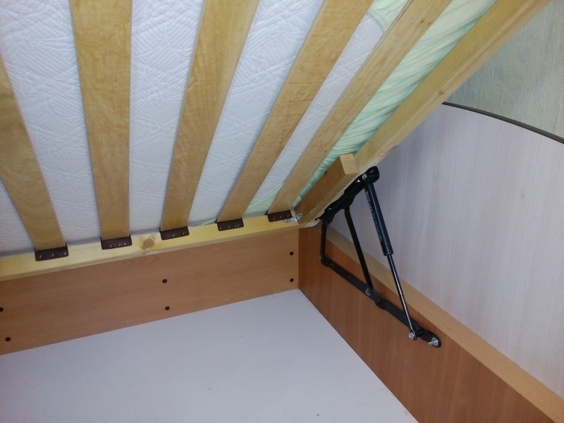

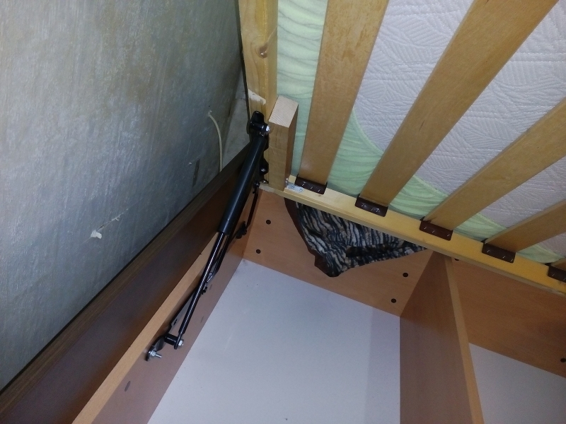

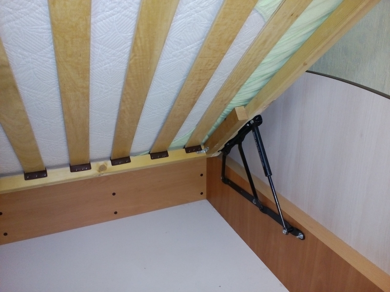

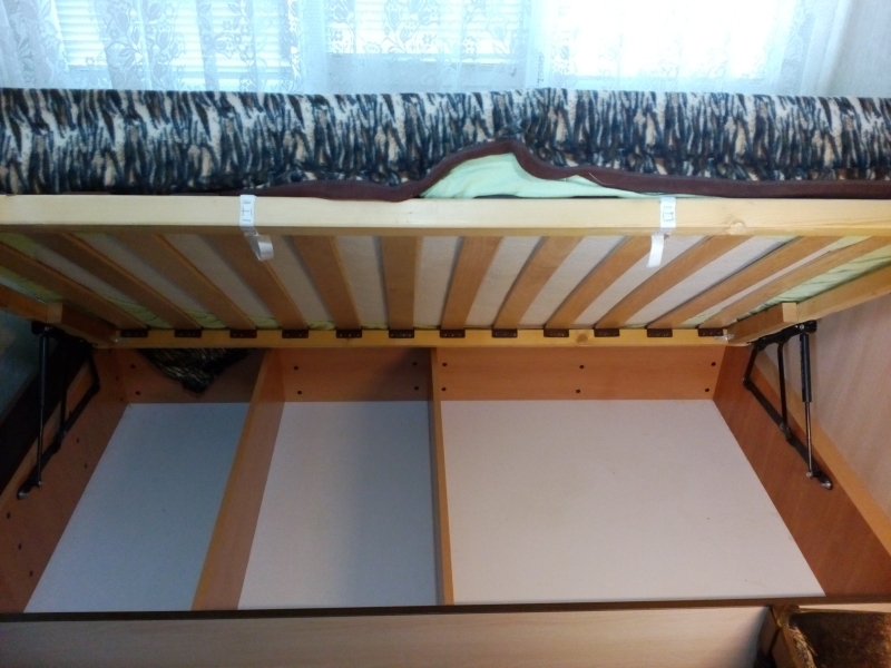

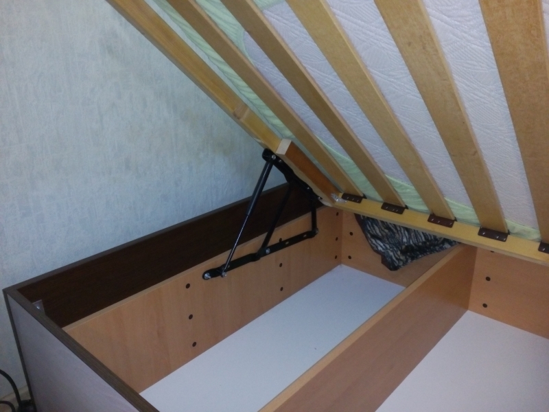

Ето снимките. Механизмите са към 20-25лв с амортесьор както успееш да ги намериш.
Това е шаблон за пробиването на дупките за коларските болтове за леглото, налага се от вътрешна страна на рамката на която ще ляга подматрачната рамка. За турските механизми е.
Двустранен е, от другата страна е пак с летви.
hakama - специалист
Значи, то по-добре е да си купя само спалня, но без мех-м, а него да си го взема отделно?
На какво стъпва фазера (дъното) - стои ли във въздуха или е директно на пода?
ZEDYCUS - майстор
На такива крачета е през 20-30 см, слагам върху фазера с винтове 20х3,5мм хем го придържат. Изображение
Какво е по добре за теб, само ти си знаеш, там акъли не давам. :)
