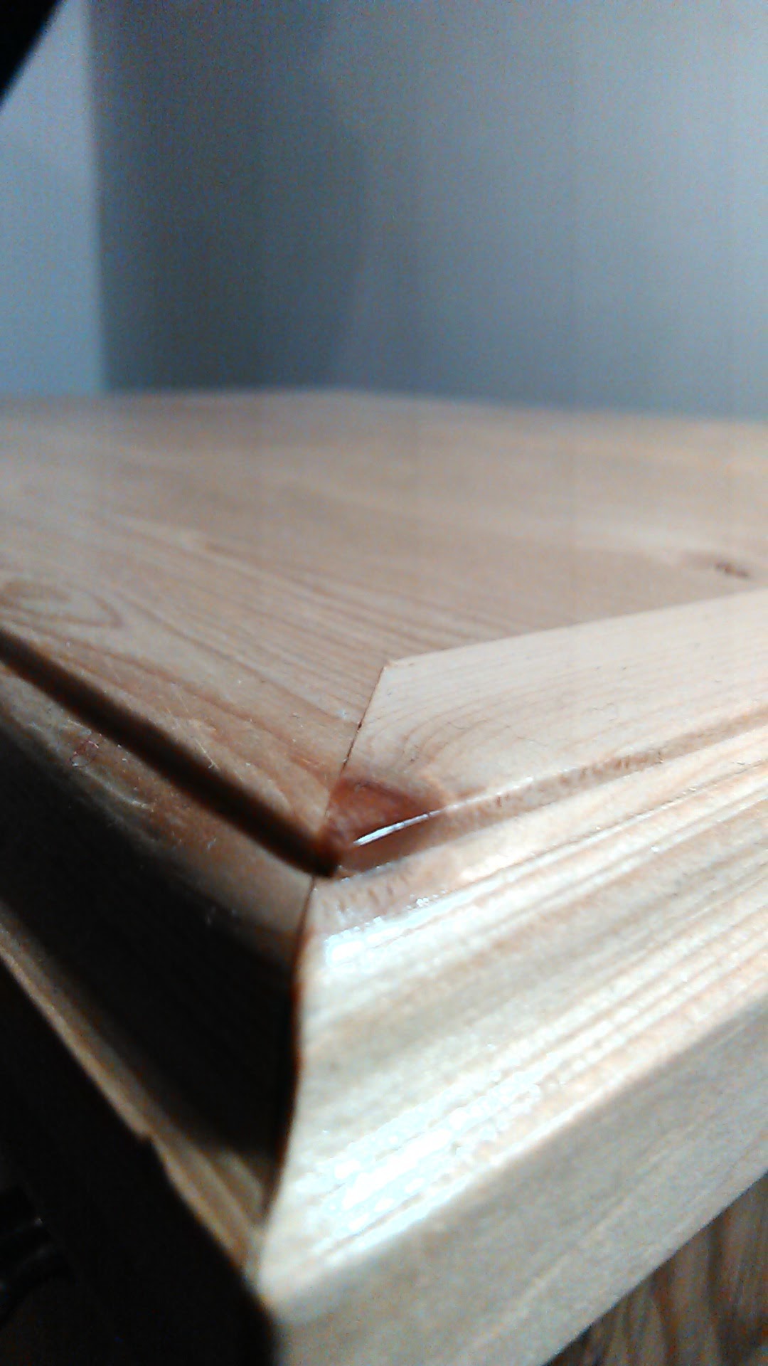

И така.
Досега що се отнася до чисто иглолистно дърво - боядисвам с разредена акрилна боя и лакирам с безцветен лак на водна основа.
Тъй като обаче нито един от лаковете на водна не се и доближава до яхтения като гланц, ако ще и 5 ръце да направя, реших да експериментирам с новите лакове тип всичко в едно и:
- първо купих алкиден лазурен лак, някакъв цвят венге и - о, ужас!
Вероятно за шперплат или някоя дървесна плоча е супер, обаче за борова дъска с всичките и дефекти е кошмар. Набива се по чеповете и влакната, къде лакира, къде матира ... само като видях резултата - ала врата на селски кенеф, небоядисвана от едно 15 години, като добавим и смрад да се реже с нож - замина и дървото и лака в кофата на момента;
- проба номер 2: Лак на водна основа Дуфа, цвят палисандър. Ръце - една, две, три, четири ... резултат като от една ръка байц за 90 стотинки тубата. Като качество - по-добре от вариант 1, покривност - разочарование.
Не знам какво бъркам аз, но никак не съм впечатлен от въпросните all in one решения и нововъведения.
С една ръка акрилна боя, че и разредена, постигам далеч по-добра покривност, подчертаване и най-вече равномерност на текстурата, отколкото от горните методи.
Сега, въпросът ми е, съществува ли лак на водна основа, който поне да се доближи до гланца на яхтения?
Пробвал съм с какви ли не, просто не е същото ... не е дори близко ... а с яхтен не мога да работя, поради всеизвестните проблеми с него.

Искаш резултат, който лаковете не дават по дефиниция.Може да се гланцира с ДУФА, но си иска няколко ръце с прешлайфане след всяка и после малко полиране, като и основата ти трябва да е суха и шлайфана идеално.

Ползвай паркетен лак ГЛАНЦ 100% . Това че е лак не е означава автоматично, че трябва да е гланцов! От първото ти мнение останах с впечатлението, че това са ти очакванията!

По въпроса със снимките:
Лазурен лак Леко една ръка, като видях резултата не съм се занимавал повече:
На водна основа Dufa 3 ръце:
Акрилна боя, мисля беше Лакпром, цвят кафяв, от рода на 5лв кутията, 1 ръка разредено 1:1, нелакирано с нищо:
За паркетния лак, досега не съм пробвал с него, дали би издържал при експлоатация навън?

Упс. Това за навън беше много важно уточнение, с което трябваше да започнеш! Дай повече подробности. Ще ги вали ли дъжд, ще ги пече ли слънце, физически въздействия по повърхността и т.н. За навън пълния гланц не знам дали е добро решение :?
nikolay7 - напреднал
Да, за навън, слънце, дъжд, всичко си има.
Аз затова и не мога да ползвам яхтения лак.
