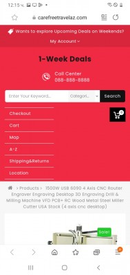

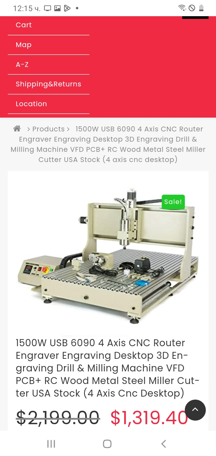

Здравейте,въпросът ми е следния...по скоро са два :?
Знаете ли нещо за този модел цнц...и съответно за сайта... :roll:
Ще съм благодарен на отзовалите се :rolleyes:
https://carefreetravelaz.com/product/15 ... c-desktop/
