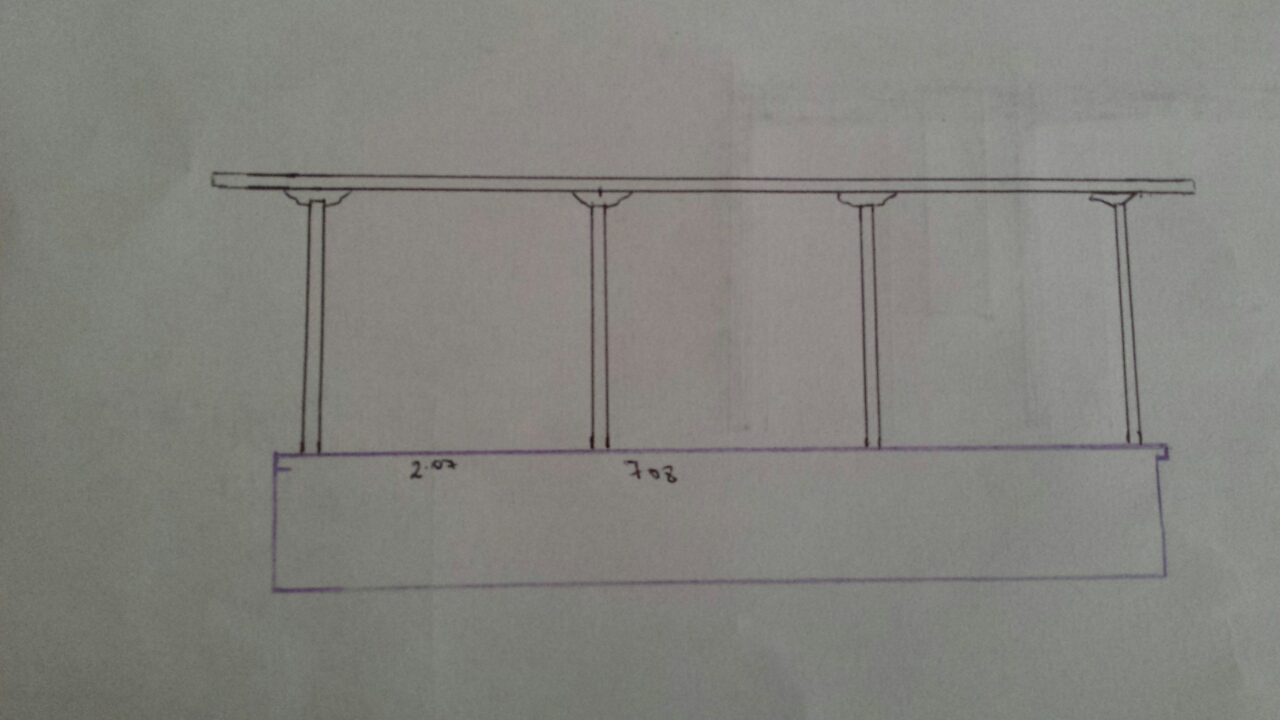

Здравейте! Предстои ни да правим навес за верандата. Кой дървен материал е по-подходящ за вертикалните и хоризонталните греди - слепените или сухи цели греди?
burkov - специалист
Колко ще е голям, какъв наклон? Ако може и с цели греди ще е по-евтино. Но пак зависи.
EDI - майстор
И с двата вида става, зависи кой и как го прави и зависи какви са масивните греди.Със слепени винаги е по-добре, с цели е по-евтино.Всичко зависи от размерите и проекта, както каза колегата.

dimitrova_k - специалист
Цената е една и съща на слепените и на сухите греди и оттам идво чуденето с кой вариант да изберем, тъй като ми казват че със слепените греди след години можело да се появят фуги. Иначе с мокри греди излиза най-евтино. Така смятаме да изглежда навеса.
12/12 ще са вертикалните и хоризонталните греди, а ребрата мислехме да са 8/12, но дърводелеца ни разубеди, та 10/10 ще са. Разстоянието на верандата е 2.5 на 7м
EDI - майстор
Е как ще са да една цена слепени и сух масив. :? За никакви фуги не може да иде реч при свестни слепени греди.Не е голям навеса, моя е със същите размери6700Х2400.120Х120 за колони е добре, броят им също е добре - моите са 3.Хоризонталните греди за връзка на колоните също ги направете 120Х120.Обаче за ребра си сложете 100Х50 - съвсем достатъчно е при тази дължина от 250 см, няма нужда от 100Х100 - само ще тежат повече.
