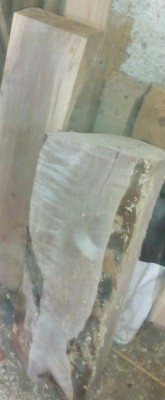

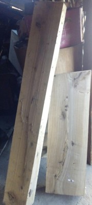

Един малко странен за мен въпрос :
може ли по качените снимки да се определи вида дървен материал ?
