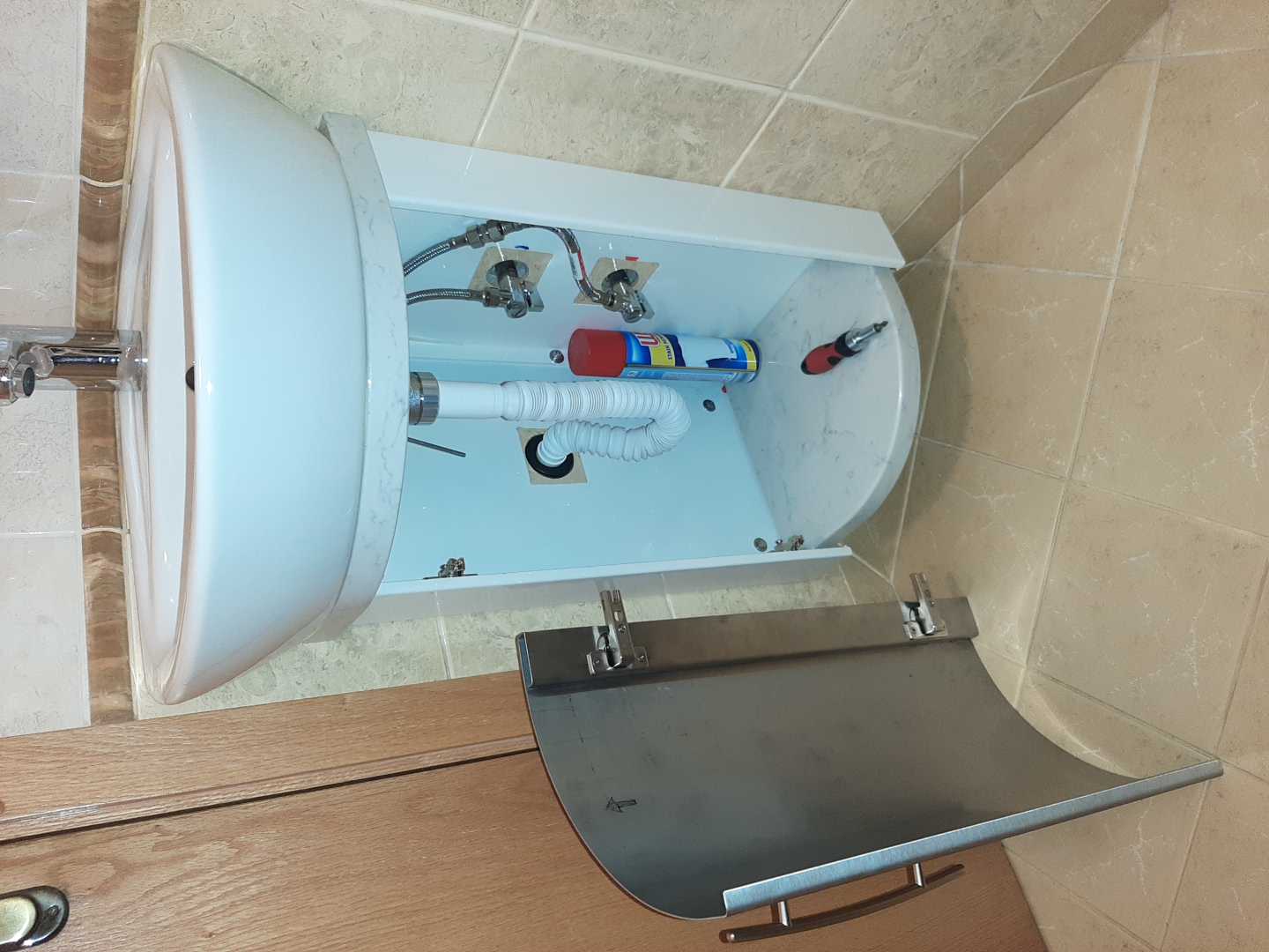

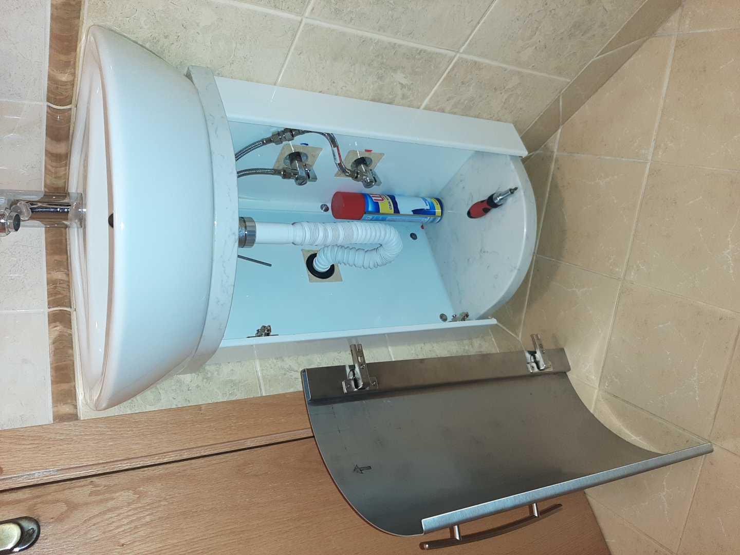

То в този шкаф вече няма нищо дървено, всичко е хеви метъл и стоун, но пантите са за мебелни врати. До сега беше с МДФ врата, но вече подменям с неръждавейка.
Пробих отвори и нарязах резба за минимален луфт 2 мм. На горната панта се получи на долната е 3 мм. Нещо съм объркал в отлагането на мерките в долната панта.
Обаче луфта ми се вижда голям 2 мм. От другата страна на вратата остава без луфт. Мисля да преместя долната панта с 1 мм и да оставя луфт 2 мм от към пантите, защото не ми се занимава с преправяне на сглобките с пантите към ламарината.
Трябвало е да разполагам пантите към вратата така, че минималният луфт да е 0мм.

Тоя милиметър би трябвало спокойно да можеш да го обереш от регулиращите винтове. :?
kozl - майстор
Не мога да го намалявам, само мога да увеличавам луфта като изтеглям пантите спрямо основите в посока към вратата.
Ще преправя захващането на пантата, за да изместя милиметър - два, така че да се приближи вратата кьм стената на шкафа.
Трябваше да оразмеря положението на пантите във вратата с нулев луфт, но сгреших.
Сега се чудя дали да си поправям цялостно грешката и да преправям за минимален луфт 0 мм или частично само към долната панта да оправя несъответствието, за да стане 2 мм луфта врата- стена от към пантите, пък от другата страна ще го мисля. Мога да огъна вратата по дъгата та да се получи и там луфт поне 1 мм.
miliad - майстор
Смени мястото на основата. По-лесно е да преработиш дупките в дървенията.
Сега видях от снимката че това е панта "Модул". Там винтовете на основата са на 14мм от ръба.

nikolson - майстор
чет яну 12, 2023 1:54 pmkozl написа:
Не мога да го намалявам, само мога да увеличавам ...
Можеш. От регулиращите винтове пантата се повдига, или прибира към вратата. Не този, който влиза във вилицата, а този, който е до нея.
kozl - майстор
От винтовете в средата на пантата мога да регулирам разминаването на двете повърхнини в затворено положение на вратата и на стената на шкафа от страната на пантите. От винта с който се откачват пантите от основите мога да регулирам луфта м-у двете чела - това на стената на шкафа и челото на вратата от страната на пантите.

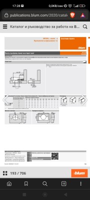

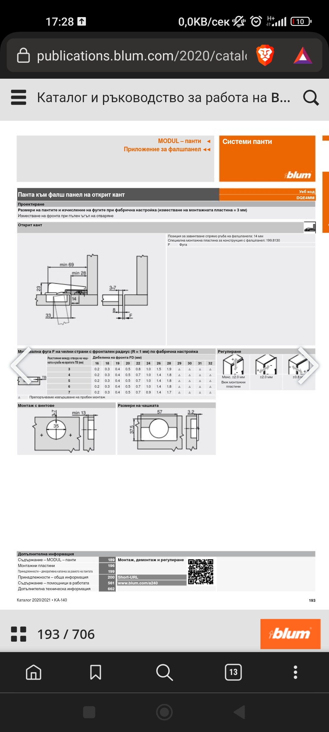

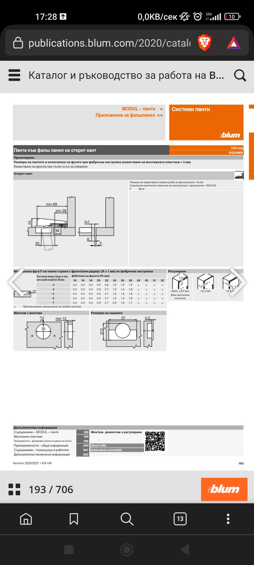

Не знам наименованието на пантите и за това постнах чертежче. Двете повърхности на стената и на вратата са в една повърхнина.
Луфта от другата страна на пантите ще го оправям с кривината на вратата. В момента вратата застава без монтирани панти в отвора с луфтове по 1 мм от двете страни. Е да ама не съобразих и пробих отвори и нарязах резби за мин. луфт при пантите 2 мм, а и поради неточност на долната панта стана 3 мм луфта.
Извода ми е, че е трябвало да предвидя отрицателен луфт - 1 мм за мястото на пантите и тогава с моята неточност от 1 мм щях да мога да регулирам от пантите луфт по 1 мм от двете страни на вратата.
Понеже шкафа е от неръждаема ламарина, то в местата за захващане на пантите има затворен профил, в който пробивам отвори и нарязвам резба за болтове М4. Сега обаче ще разпробия отворите с резбата във вратата с диаметър Ф8, за сега само за долната панта и ще ползвам пластина с отвор и резба като плаваща гайка. Така ще фиксирам пантата на по-голямо разстояние TB по схемата от miliad.
Да отворих си допълнителна работа, защото не съобразих колко да е луфта.
miliad - майстор
На тази панта това е схемата: https://publications.blum.com/2020/catalogue/bg/193/
kozl - майстор
Да точно това е - мерси.
По таблицата за 16 мм минималният луфт е 0,2 мм. Тамън 10 пъти по-малко от това, което заложих.
