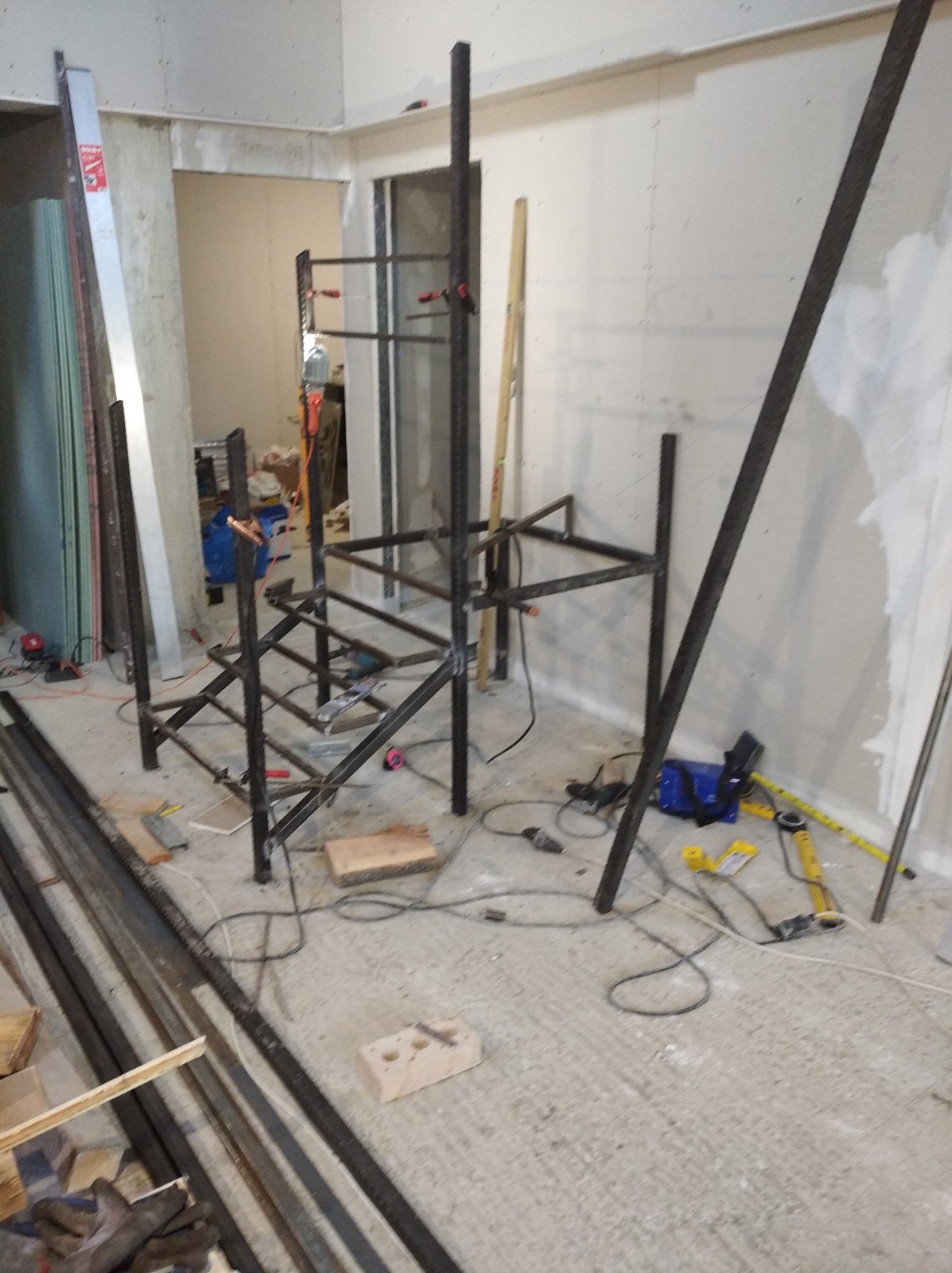

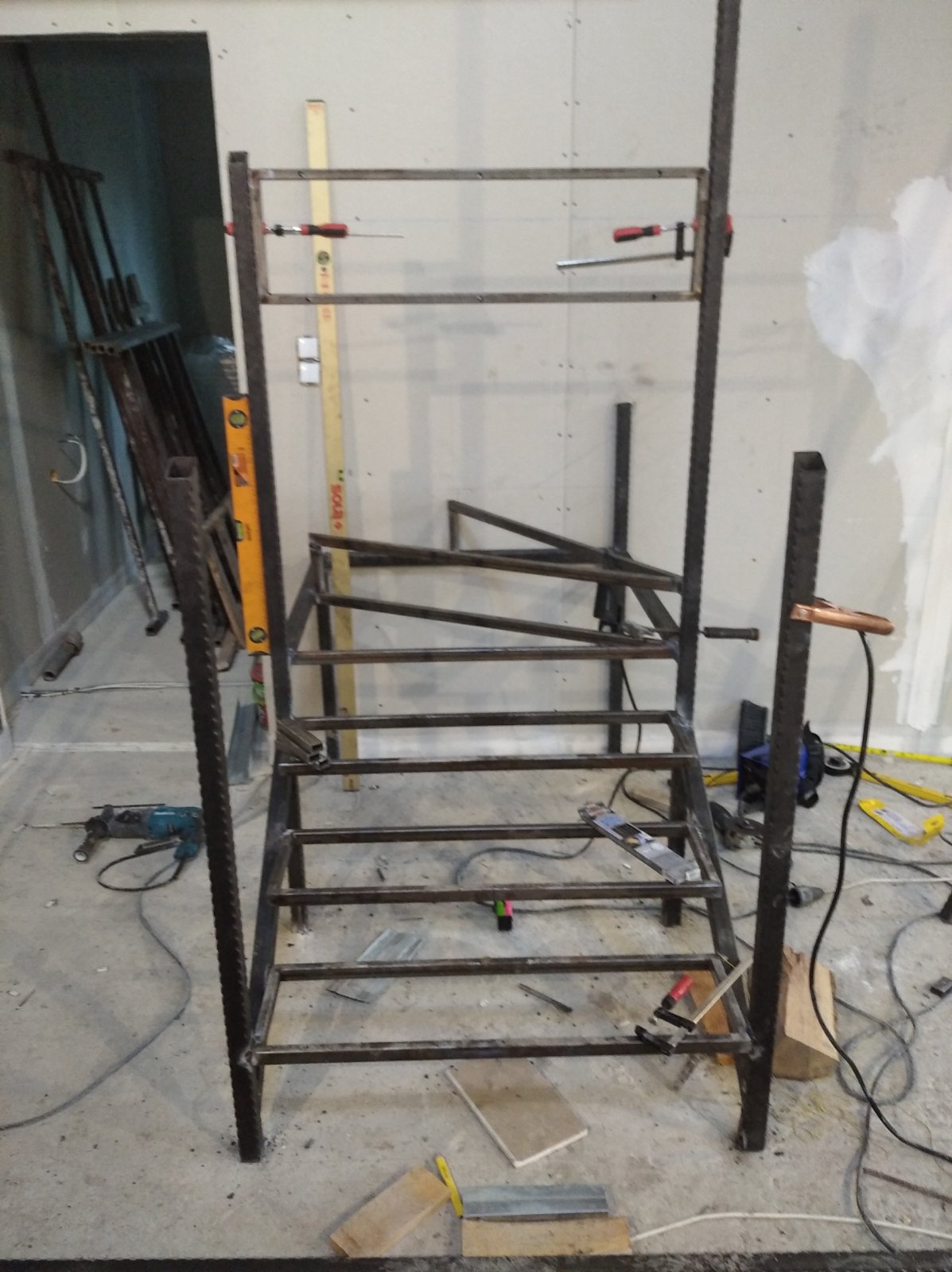

Имам да обличам една метална конструкция за стълбище с дърво. Разбирайте стъпала и диагоналите между колонките. Гледам свойствата на дъба и бука и е видно че би трябвало да избера европейски дъб, обаче цената е х2. Удачен ли е букът за стъпала? Дебелината ще е 30-32 мм като стъпалата са 900х290 правите а за извитите ще трябва да слепвам 2 прави стъпала и да докарам после конкретната неправилна форма. Помагайте също и за производител на такива плоскости. Конструкцията вече я започнах:

Не може ли да скриеш шина в тази дебелина и така да използваш бор. След това с подходящ цвят байц и защитен лак. Просто изказвам мнение. Прилагал съм този "трик" за етажерка, тъй като исках да е дървена и елегантно тънка, но да носи на товар. За да няма хлопане уплътних с малко силикон, но щеше да се пилучи и с тънка гумена лента.
bulhomes2 - майстор
Чама (бор) е мек за стъпала. И за чела при ритане ще се нарани. И аз имам да правя стъпала, но върху бетон. Според мен най-добре ще стане от слепени парчета, но е много играта и най-вероятно и аз ще ги правя от цели талпи бук.
Продават се и слепени плотове от букови парчета, но клиентка ми се оплака, че за година се разлепили и изпоизметнали. Верно, че тя ги пробва за външни маси, но и стъпалата могат да имат доста мокрене.
