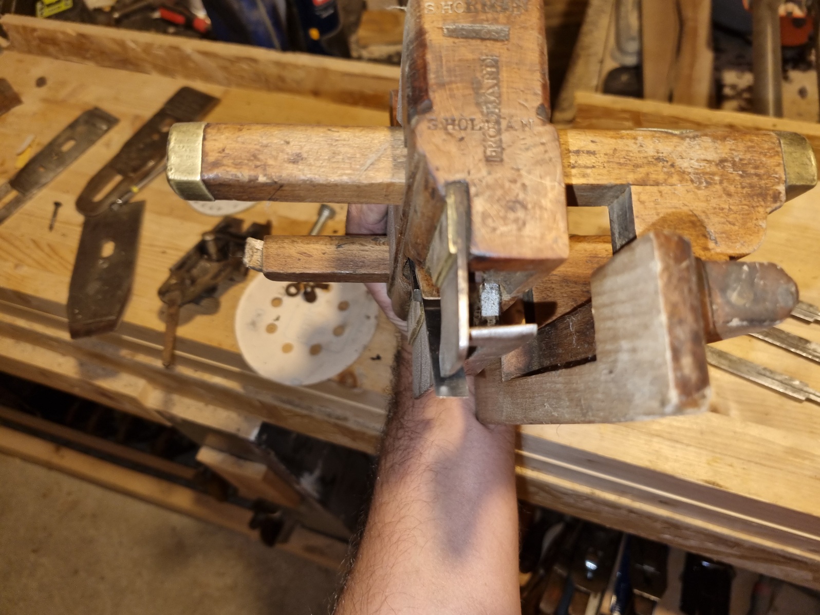

нед апр 03, 2022 11:18 ammiliad написа: Може да е било само за нутове. Но общо взето гадаем.Общо взето толкова разбираме.

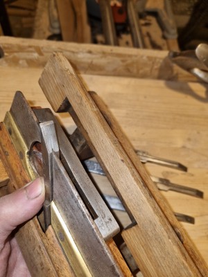

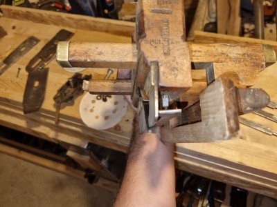

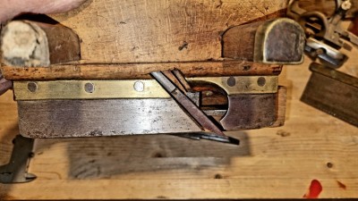

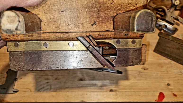

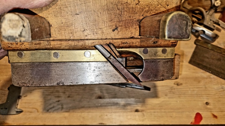

За нутове е рендето. Металното перо служи да центрира ножа (перото влиза в улея на ножа). Левият линеал определя отстоянието от ръба на детайла. Втория линеал не знам за какво е. И преди съм се чудил. На английските им е малко по-друга концепцията, а аз предимно тях познавам.

Благодаря за информацията, вече си изясних схемата кое за какво е по рендето.
Сега се хващам да го стегна и после да си дялкам нутове

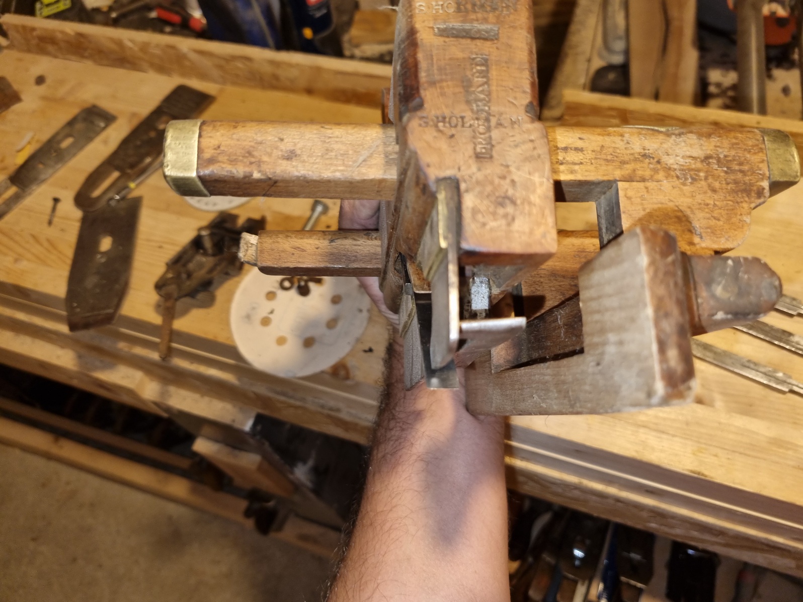

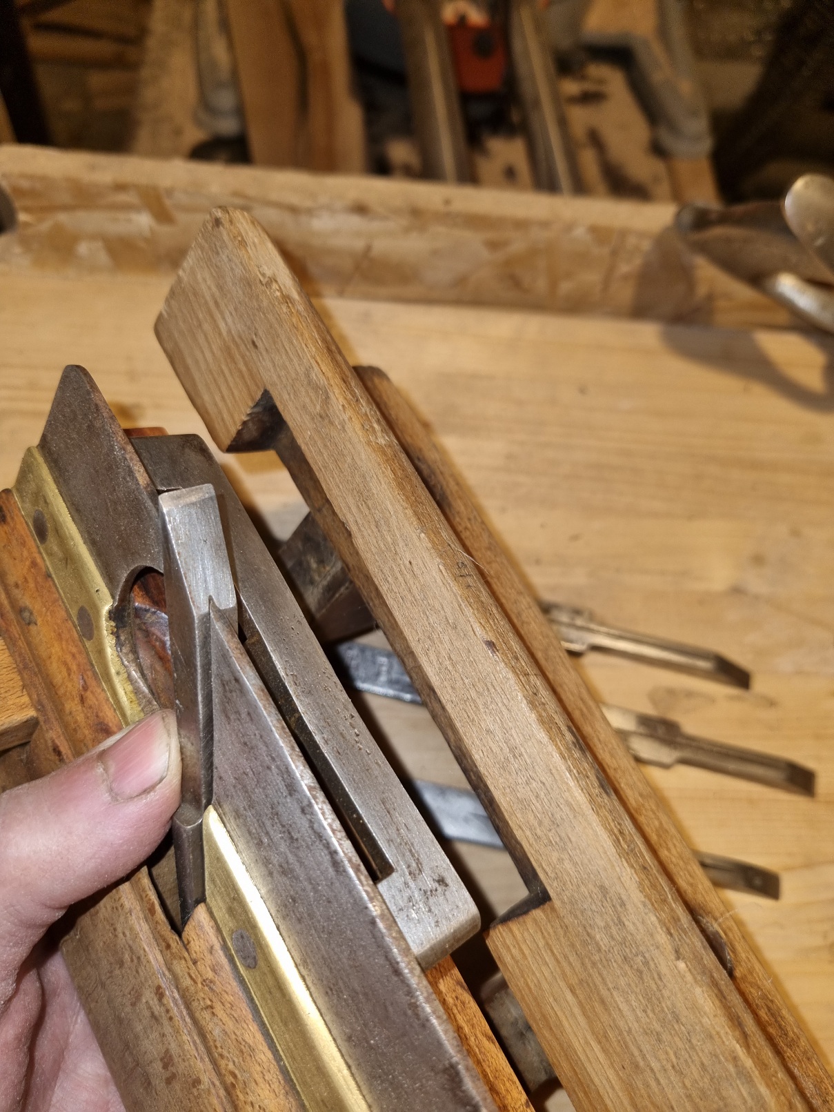

нед апр 03, 2022 5:46 pmbimbaeco написа: За нутове е рендето. Металното перо служи да центрира ножа (перото влиза в улея на ножа). Левият линеал определя отстоянието от ръба на детайла. Втория линеал не знам за какво е. И преди съм се чудил. На английските им е малко по-друга концепцията, а аз предимно тях познавам.Точно така изглежда, само дето моето е бая по-вехто но ще си го направя годно за работа
