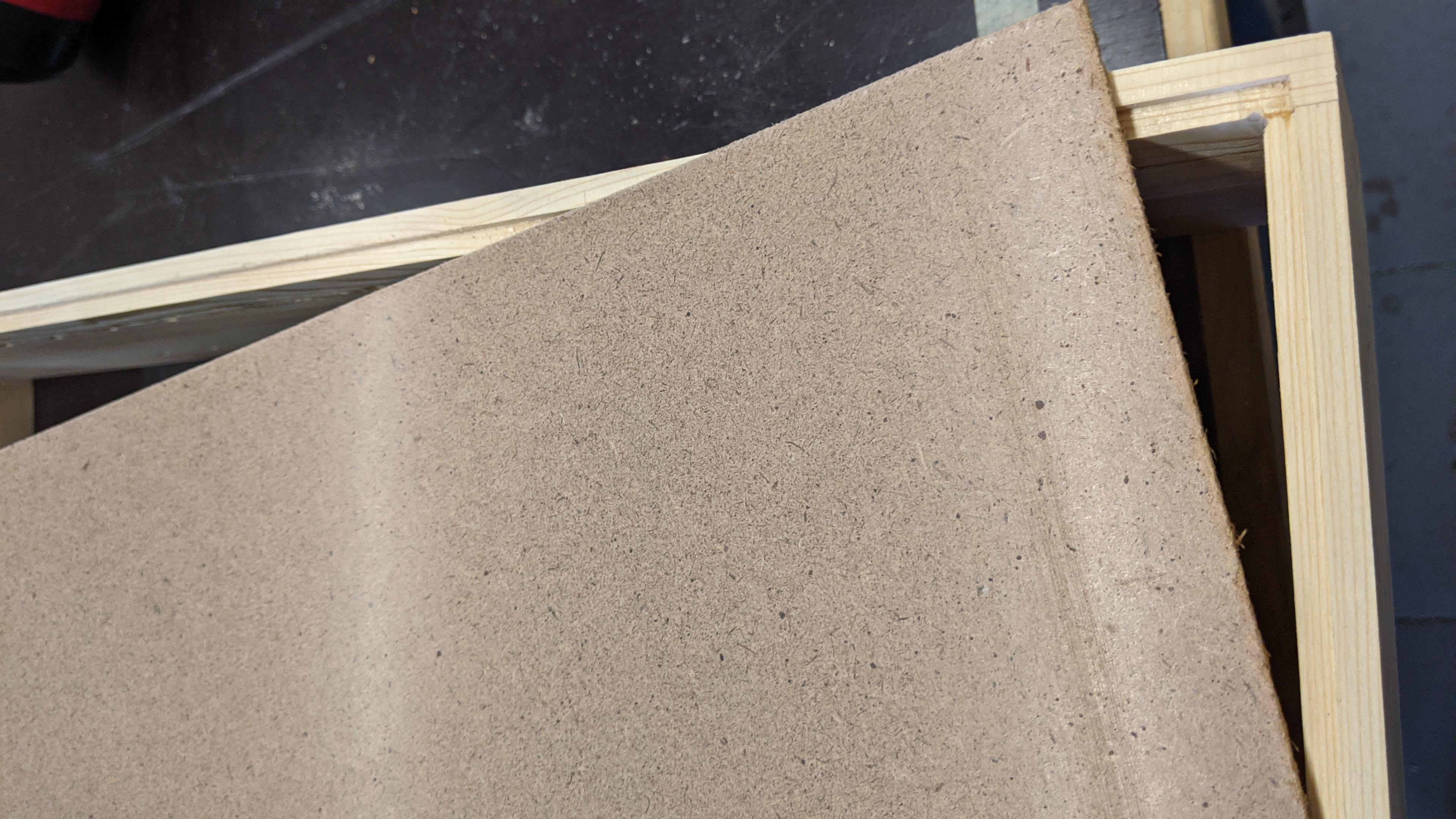

Изтрих го, защото видях, че си писал същото преди мен. Да, топят се - със запалка. С шпатулка се маже и после като засъхне, излишъкът се изрязва.
Перманентният маркер е ако се мързи или не те кефи как се получава с коректорите. Винаги е вариант, щом е за неангажиращи работи :)
miliad - майстор
Да, аз ползвам. Но не и в такъв мащаб.Дупка, зачекване, някоя тънка фуга. На теб лично свят ще то се завие от търкане на толкова ръбове. Може да пробваш, знам ли какво като резулат ще те устройва. Купи един, два броя. Виж как е като труд и резулат.
Другото са коригиращи маркери поне на цвят да го докараш.
Сподели с какъв циркулярен трион ряза. С какви параметри - предназначение, брой зъби?
bulhomes2 - майстор
На теория е възможно да направиш хубав срез с ръчен циркуляр, но на практика не се получава. Трябва зъба на циркуляра да влиза в плочата когато я реже, а не да излиза. Тоест - стягаш перфектно линеала, настойваш дълбочината на ряза да е до половината на плочата. Правиш един ряз напред в посоката в която зъба влиза в неизрязания още ламинат. Бавно и плътно по линеала. След това увеличаваш дълбочината на ряза така че зъбите да са на сантиметър над дебелината на плочата и повтаряш ряза в обратната посока. Не въртиш циркуляра, а го дърпаш към теб. Пак бавно и плътно по линеала. Така и на долната повърхност зъбите на диска ще влизат в ламината, а няма да излизат (което го кърти).
Не очаквай чудеса от тия восъци! Ползвал съм ги при съвсем дребни дефекти и пак си ги виждам. А в твоя случай с толкова много дефекти и ако не послушаш miliad за форматния циркуляр, е сигурно, че отиват към шкаф за работилницата.

Вместо до въртиш плоскостта, приличен долен ръб се получава, когато режеш върху подложка, примерно непотребна дъска, стегната за плоскостта отдолу. Горният зависи от оборотите/мощността и от вида на диска.

Нищо от изброеното не ми върши работа. До момента всички материали ми струват 400 лв, всъщност това ще ми бъде крайната цена. Видях, че се продават маслени коректори. Някой ползвал ли е такива, дали ще се получи?
Рязано е с ръчен циркуляр Raider. Тези ужасии са от изкривените места. Там където плочата беше права всичко е добре. Питал съм майстори и офертите бяха по 500 лв за шкаф. Те са за инструменти, не търся перфектно качество, но в момента е прекалено грозно. Ако се получи ще пусна отделна тема "Изработих си шкафове за инструменти"
Ако имаш фреза с прав нож и не те притеснява да намлиш размера ги мини с нея. Става и с абрих/ренде, но трябва да точиш/сменяш ножовете след това.
Не да я върти. Не съм казал това. Дори и на теория е невъзможно да постави линеала на абсолютно същото място от другата страна. Един ряз напред до средата на плочата, и един ряз назад с изаден вече под плочата диск. Но и твоя метод би свършил работа. Недостатъка е, че доста жертвени парчета ще има и трябва много добре да ги стяга, което в средата е трудно постижимо.
Но са си опити за спасяване на наличен материал. Почти всички, които продават плочи предлагат и разкрой и кантиране на цени, които обезмислят тия заигравки с обикновено не толкова перфектен край.
