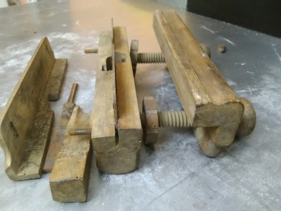

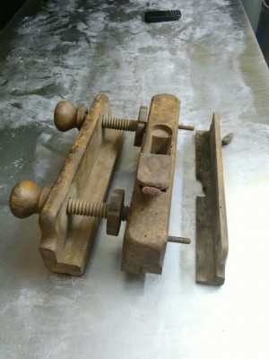

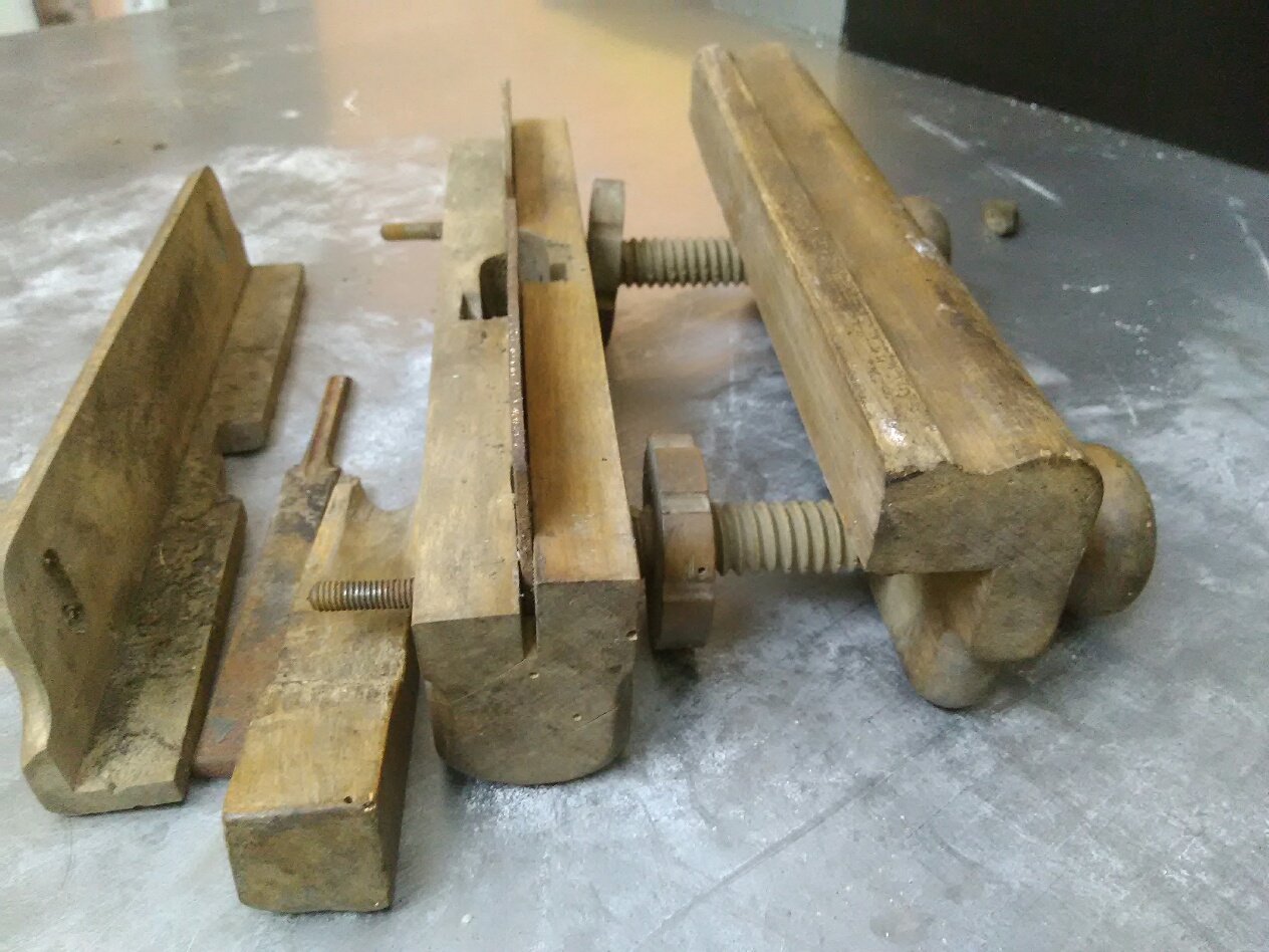

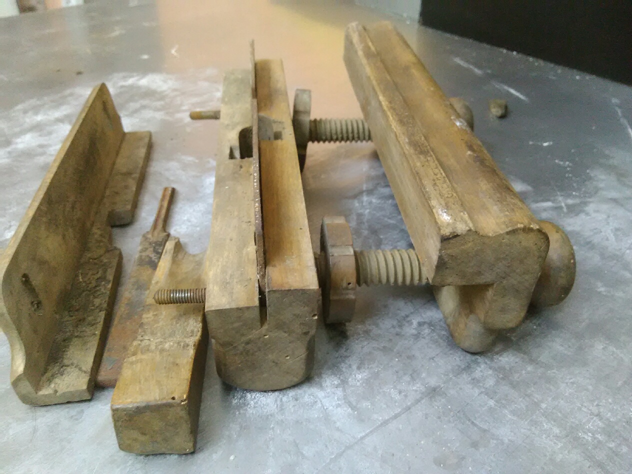

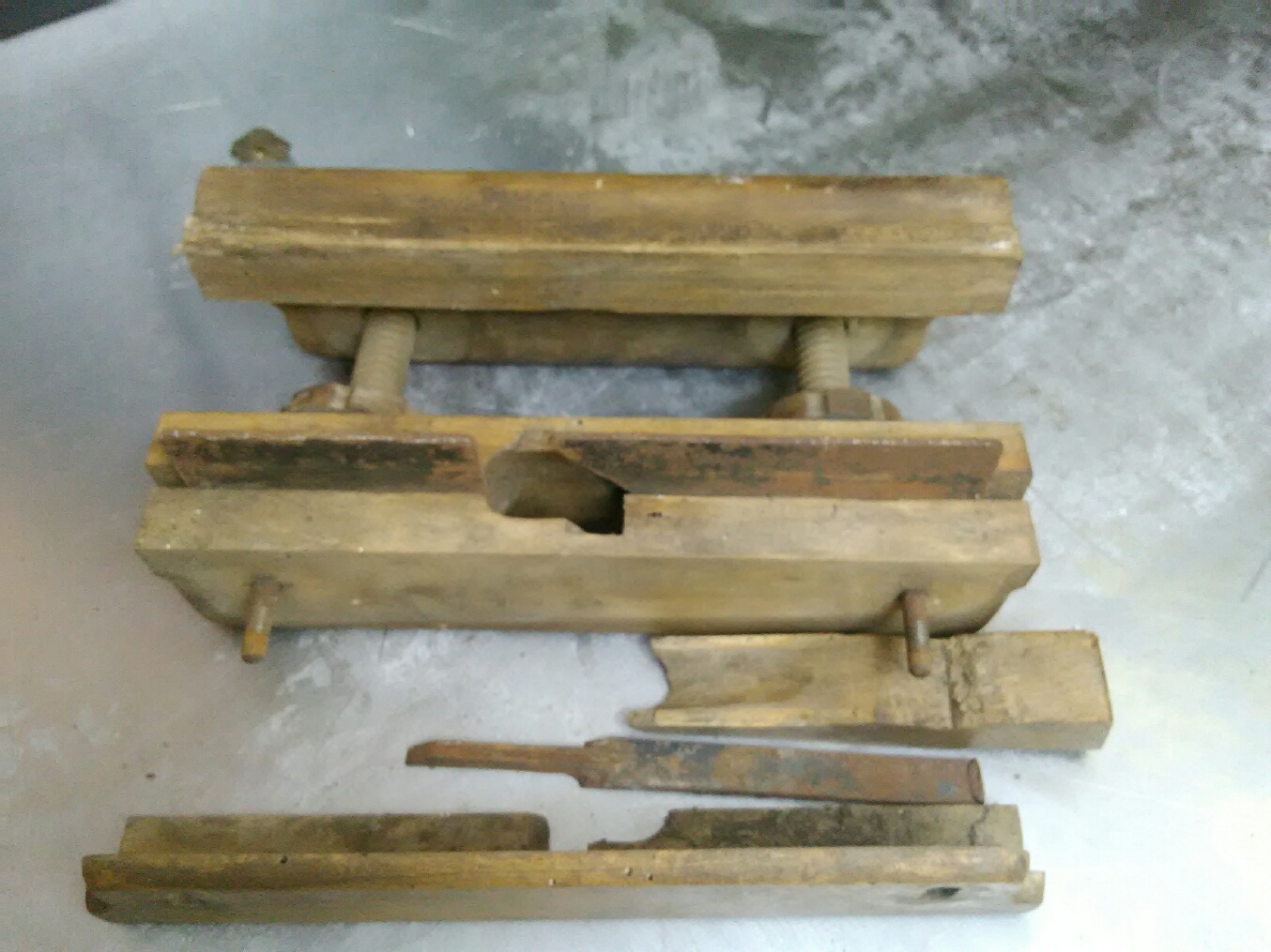

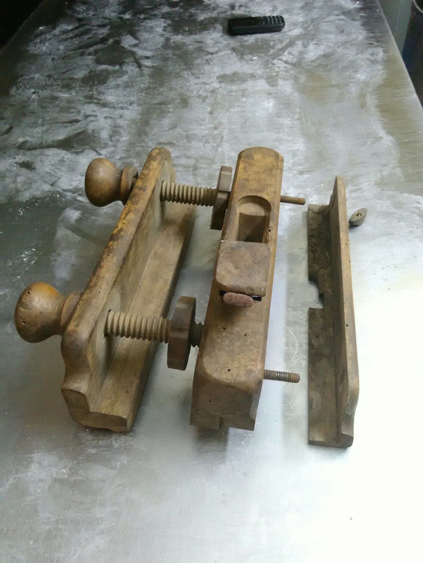

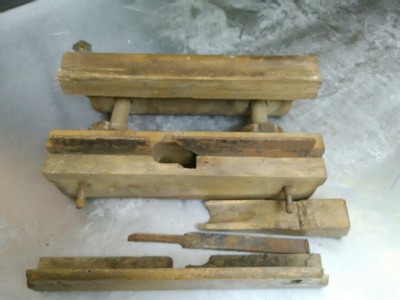

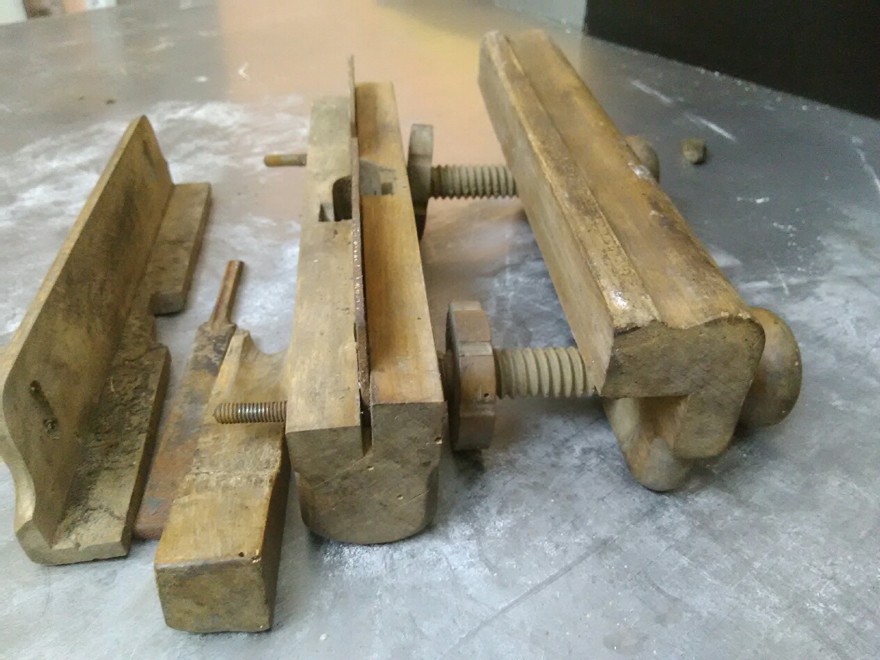

Здравейте моля за информация за рендето от снимките. Ако някой знае как точно се използва ще бъда благодарен да сподели. Знам че е профилно ренде никак ли не го въртях но не мога да разбера как точно се използва
miliad - майстор
съб апр 02, 2022 12:42 pmСодата написа:
Ренде с два линеала.Единия е водещ за странично отстояние, втория е за дълбочина на потапяне. Сякаш липсва страничен подрезвач. Не са много детайлни снимките.
mavryt4o - майстор
Според мен рендето е преправено. Ножа не е профилен а прав за фалц. Металния ограничител е сложен допълнително за това и дървения в случая не върши работа. Поне от снимките така си мисля :?
mavryt4o - майстор
То с тази конструкция и по дълбочината май отпада.
