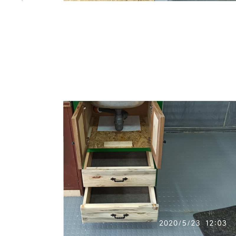

Мислех, че форума е, за да могат незнаещите да питат знаещите, а знаещите да им отговарят. Вместо това отиваме да четем и смятаме килограми и килонютони на опън, натиск и усукване...
cvetomir_77 - специалист
вт фев 02, 2021 9:33 pmthemask написа:
Ами аз точно защото знам и ти казвам, че в такова голямо чекмедже направено по този начин аз ще държа само памук и вълна! Ако го направиш по твоя начин водачите трябва да са с долно водене, както miliad ти написа по-горе.
ZEDYCUS - майстор
С математиката съм скаран и все пробвам на живо без да смятам(все викат че се презастраховам обикновено) Та на тоя шкаф долното чекмедже е пълно с части за менгемета 25-30 кг, е досега да бяха паднали барабар с дъното ако не държаха винтовете. Ако бяха ковани дъната с пирони, тогаз щеше да има проблем, но с винтове си става здраво.
Правил съм скринове с дължина по 1 метър и дълбочина 45-50 см с тази конструкция и механизми, само че с фазер 3мм захванат с винтове и също няма проблем, ако имаше щеше да ме търсят за рекламация и да връщам пари.
Та аз спирам, както иска маската да го сглабя, акъли спирам да давам. :partyman:
Последно и аз да кажа, че освен от личен опит съм ги и учил нещата за усилия на опън и срез. Най-малкото при този размер дъното ако не падне, то поне ще провисне. Повече и аз няма да коментирам пък той както иска да си го прави.
miliad - майстор
Не разбрах какви материали ще се ползват, ма карай.
При телескопичен водач и дебело дъно, аз бих направил кутията на чекмеджето така, че страниците да ми препокриват дъното, и или ще завия винтове странично при дъно16-18мм, или ще нутвам страницата при по-тънко дъно.
Естетика се гони все пак.
