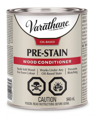

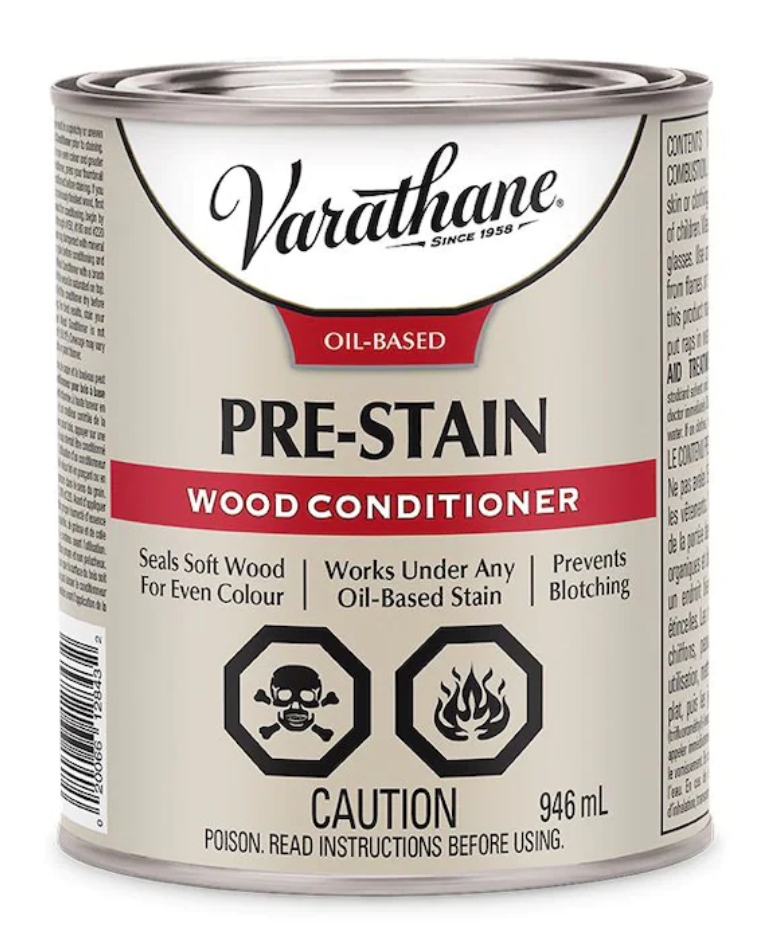

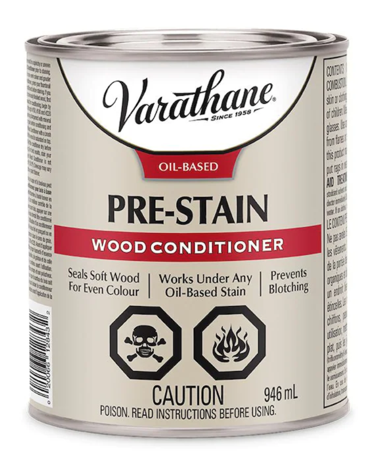

Но да попитам да попитам нещо за байцването на иглолилстни дървесини понеже черпя информация от американски тубъри.
Та там преди да байнцнат слагат някъв грунд за да стане оцветяването равномерно понеже при меката дървесани байца не попива равномерно (вероятно и при другите но не толкова изразено) и става на петна.
Та въпроса ми е какво бих могъл да използвам за тази цел?
Рядко ползвам тези препарати и не съм задълбавал чак толкова. Грунд съм ползвал с полиуретанова система и цвета си стана като пласмаса :)

Ами въпросния грунд. Аз си купих с идеи къде да го ползвам, но още не съм го ползвал, иначе бих споделил как е.
може ли един линк кой грунд визираш точно

От бъркочите на милеси с втвърдител, разредител... 2-3 пъти съм го ползвал и надали има друго такова бойно отровно вещество 🙂

Може, но не съм сигурен дали ще го има при вас. Виж какъв има, не е речено да е същия.

И на това пише "пойзън". Мисля че АНН-2 имат и водни грундове.
Lisko - майстор
Ако става дума за боя на водна основа - фен съм. Ако става дума за лакове - нищо хубаво не съм видял от лакове на водна основа.
