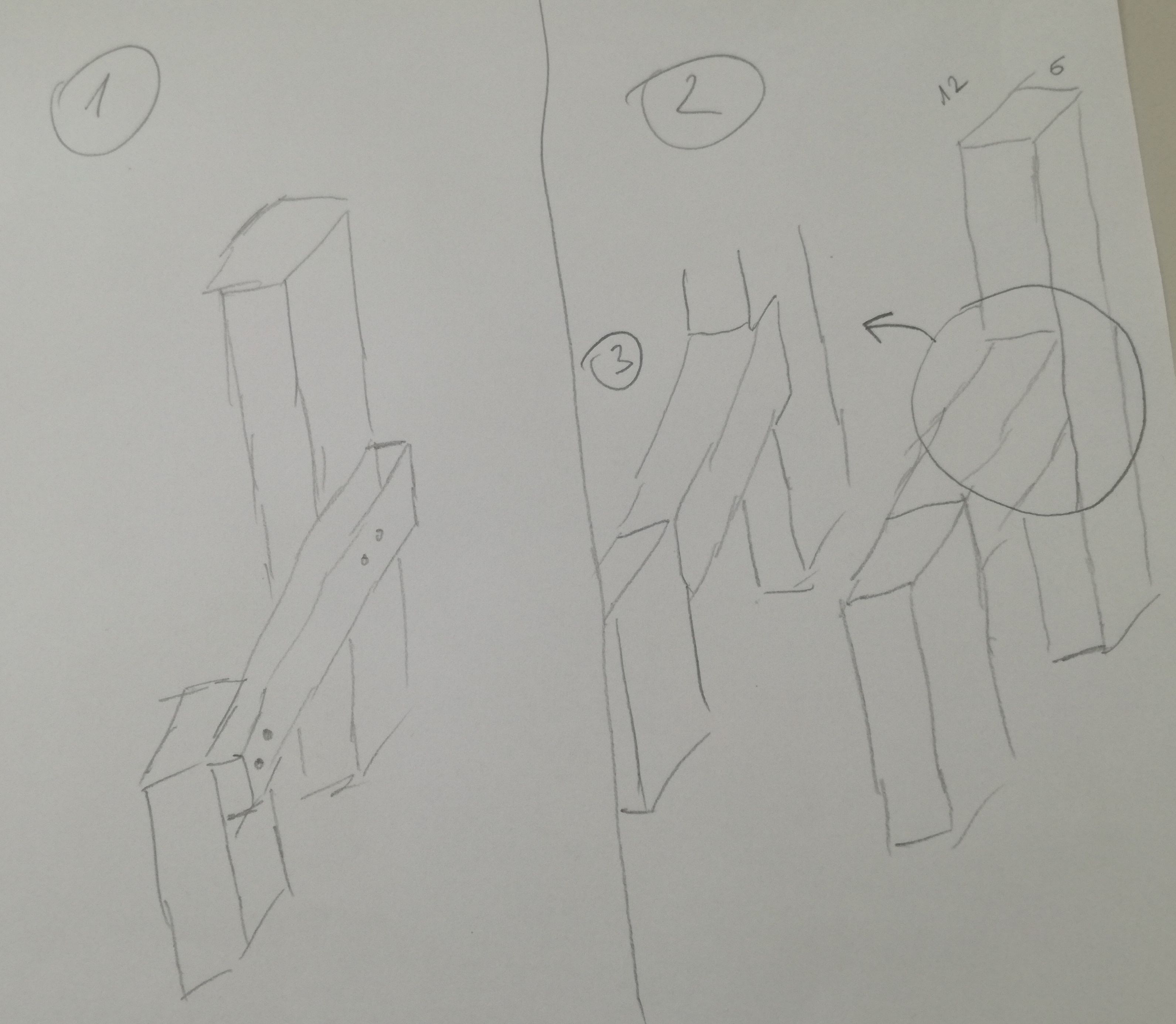

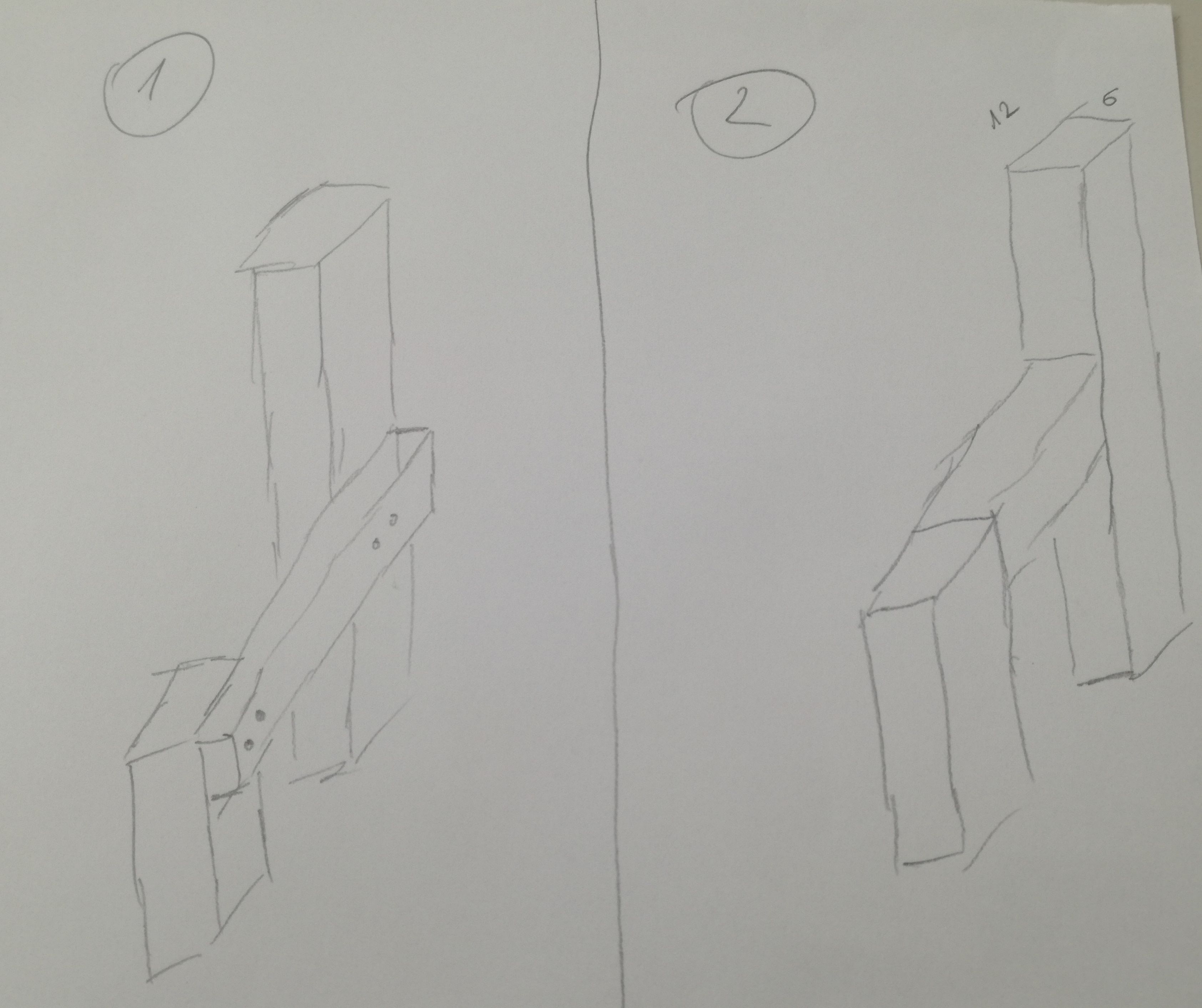

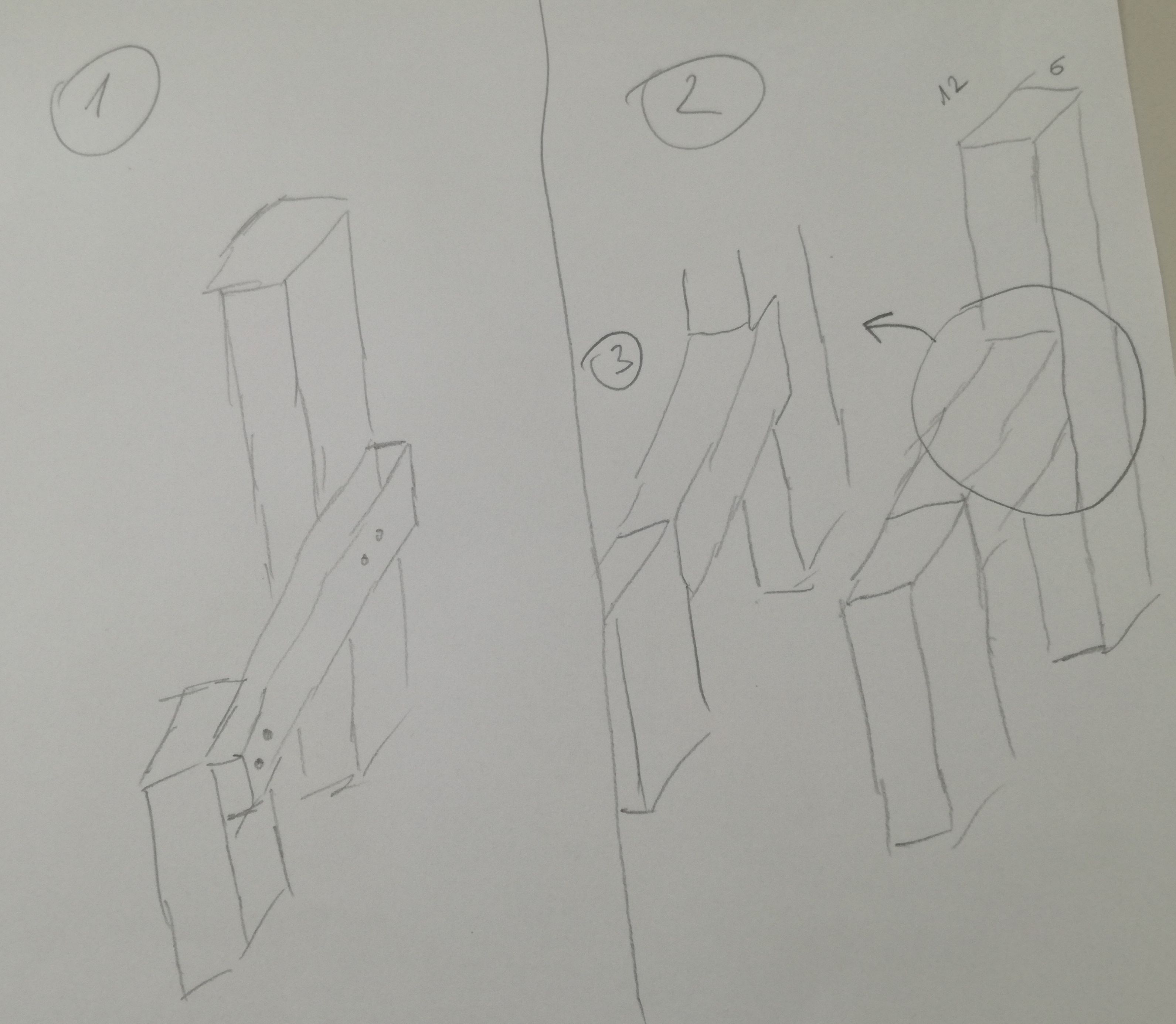

Искам да си направя дървена пейка, която ще се ползва на закрито и ще бъде 130-150 см.
Кой от двата предложени варианта ще препоръчате за конструкцията?
Ако е в. 2 как мога да го осъществя- разполагам с бормашина, зеге, ъглошайф, фазомер... и желание разбира се :wink:
mavryt4o - майстор
пет окт 05, 2018 12:03 pmstefanjor написа:
заложи на първия и мацни с лепшлце
stefanjor - специалист
Междувременно ми хрумна и трети вариант.
Като при предния крак ще сложа едно над друго и две дибла по- дебели.
А лепило със сигурност ще сложа.
С200 или С300- кое е за предпочитане?
