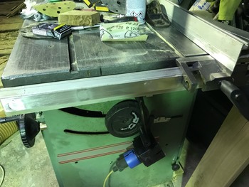

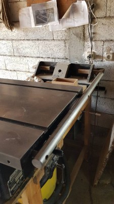

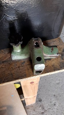

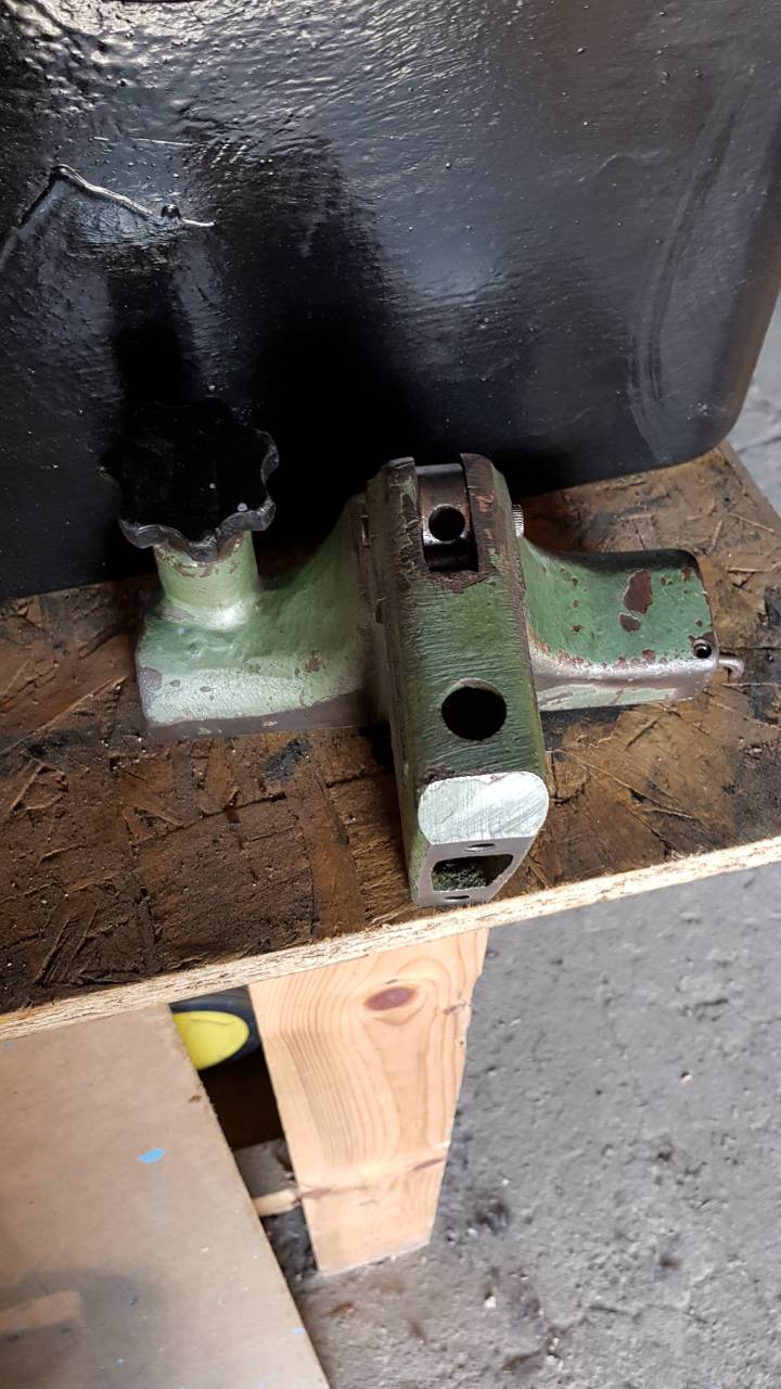

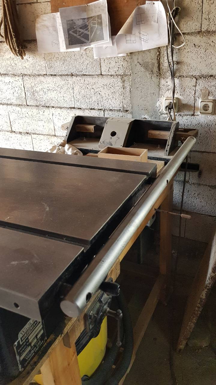

Според мен, оригиналният дизайн е недомислен. Затова подложих шина от дурал 4мм ,за да не се криви повече гредата на ограничителя.
Старата греда на ограничителя: (която преместих отзад) за мен това си е недомислен дизайн(4мм дурал по-късно,вече не е де )

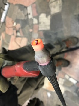

200 ампера,високочестотни (всичко е загрято много/кабели,маса,ръкохватка )
