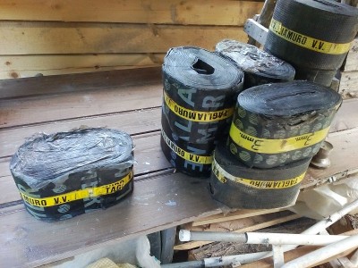

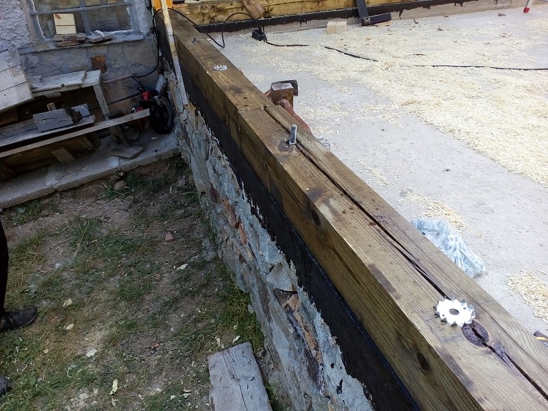

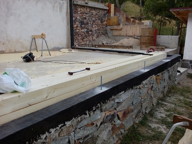

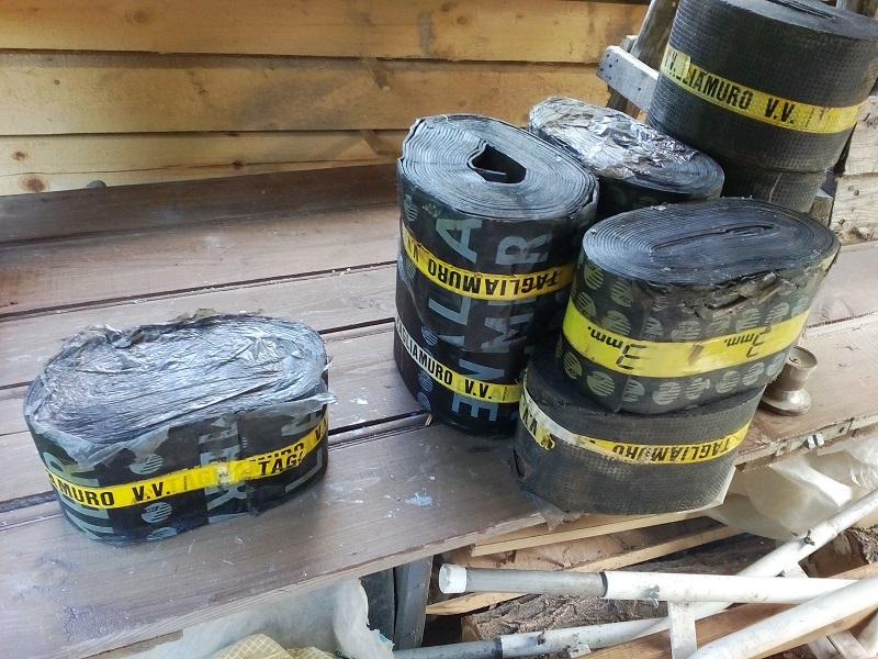

И какво като минат болтовете през ивиците хидроизолационна лента, като стегнеш болтовете няма къде да мръдне гредата. Намерих си едни стари снимки от лентата, трябва да се продават някъде в магазинната мрежа.

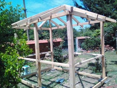

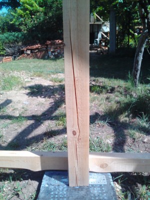

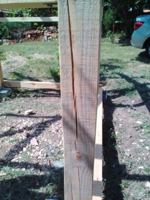

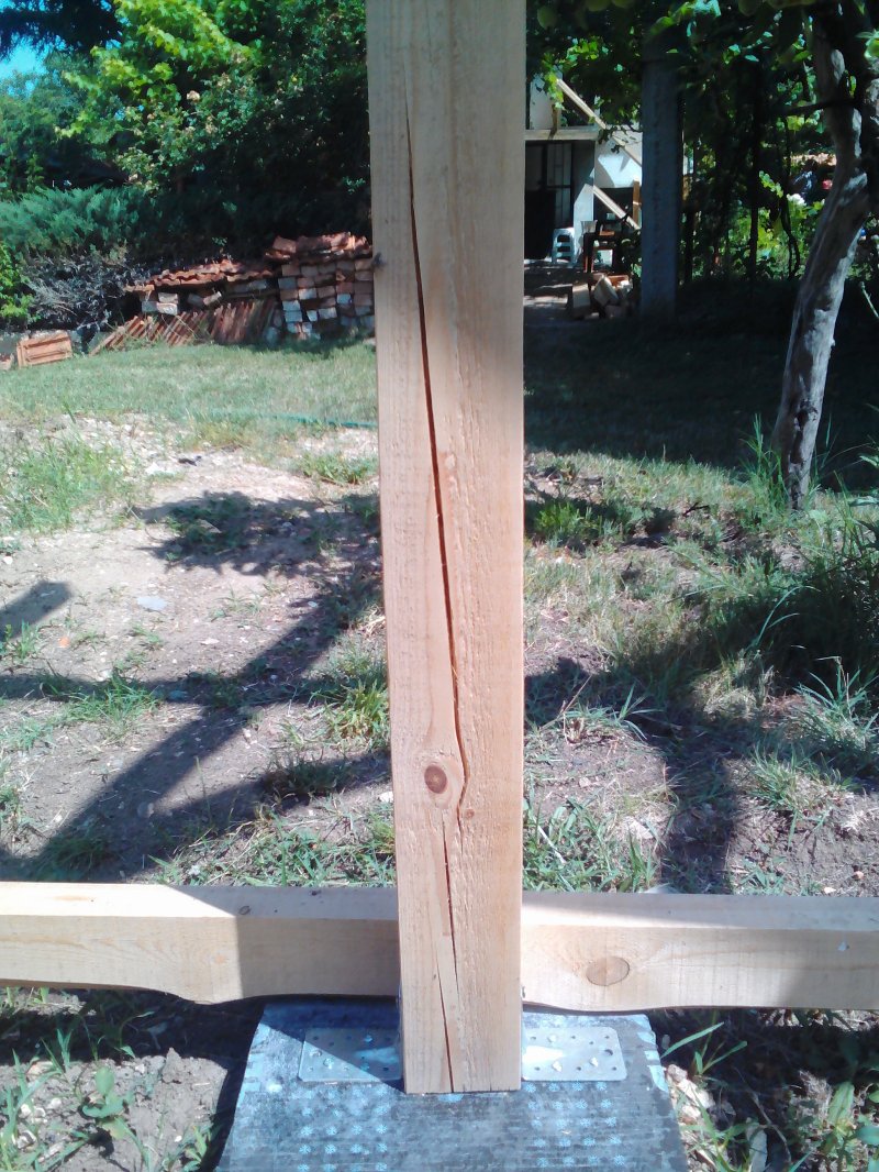

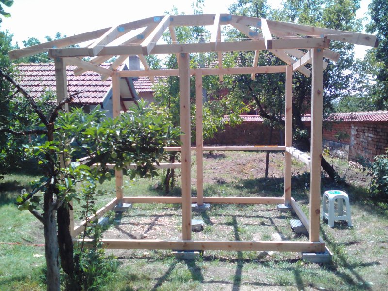

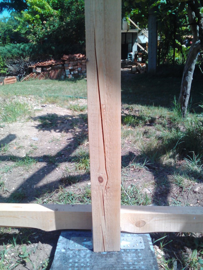

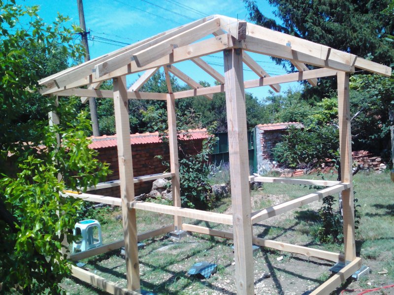

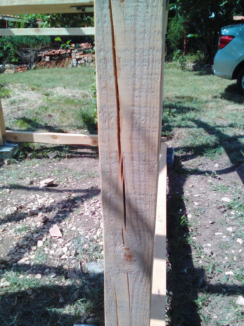

Здравейте отново. Почти съм готов с носещата конструкция, включително и с тази на покрива. Но след като започнаха да съхнат, по някои от гредите се получиха цепнатини достигащи до 3-4 мм. Струва ли си да ги запълвам с нещо и ако да сега ли да ги запълвам или да изчакам още да се разширят? Гледам, че се продават някакви силикони специално за дърво.
cvetomir_77
- Мнения: 845
Относно гредите - не запълвай пукнатините с нищо! Колегите са прави! С каквото и да ги запълниш след време ще падне (дървото е "живо" поне 100-150 години още). Аз бих направил спънките (които са на около 1 метър височина) от същият размер материал, като всичко останало. Покривната конструкция също трябва да "спънеш" с нещо. Аз мисля, че така не е добре! Представи си зимата какво ще се случи при 40 см сняг на покрива, ако не е "спъната".
