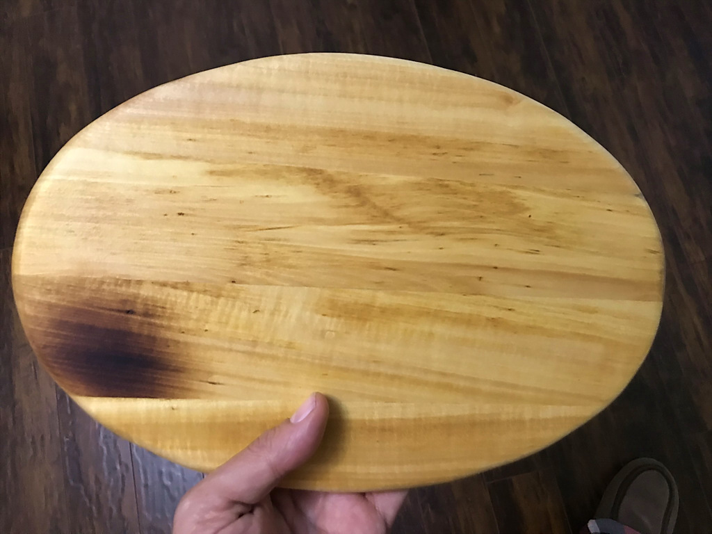

Точно тая вечер мазах една елиптична дъска която правих.
Изходния материал не знам какво дърво е, беше от кухненска дъска която се беше разлепила. Та подравних и залепих парчетата и накрая изрисувах и изрязах елипса.
След мазането с кокосовото масло, жълтия цвят се подсили и стана много добре. Изгорялото петно е следа от предишния ѝ живот.
