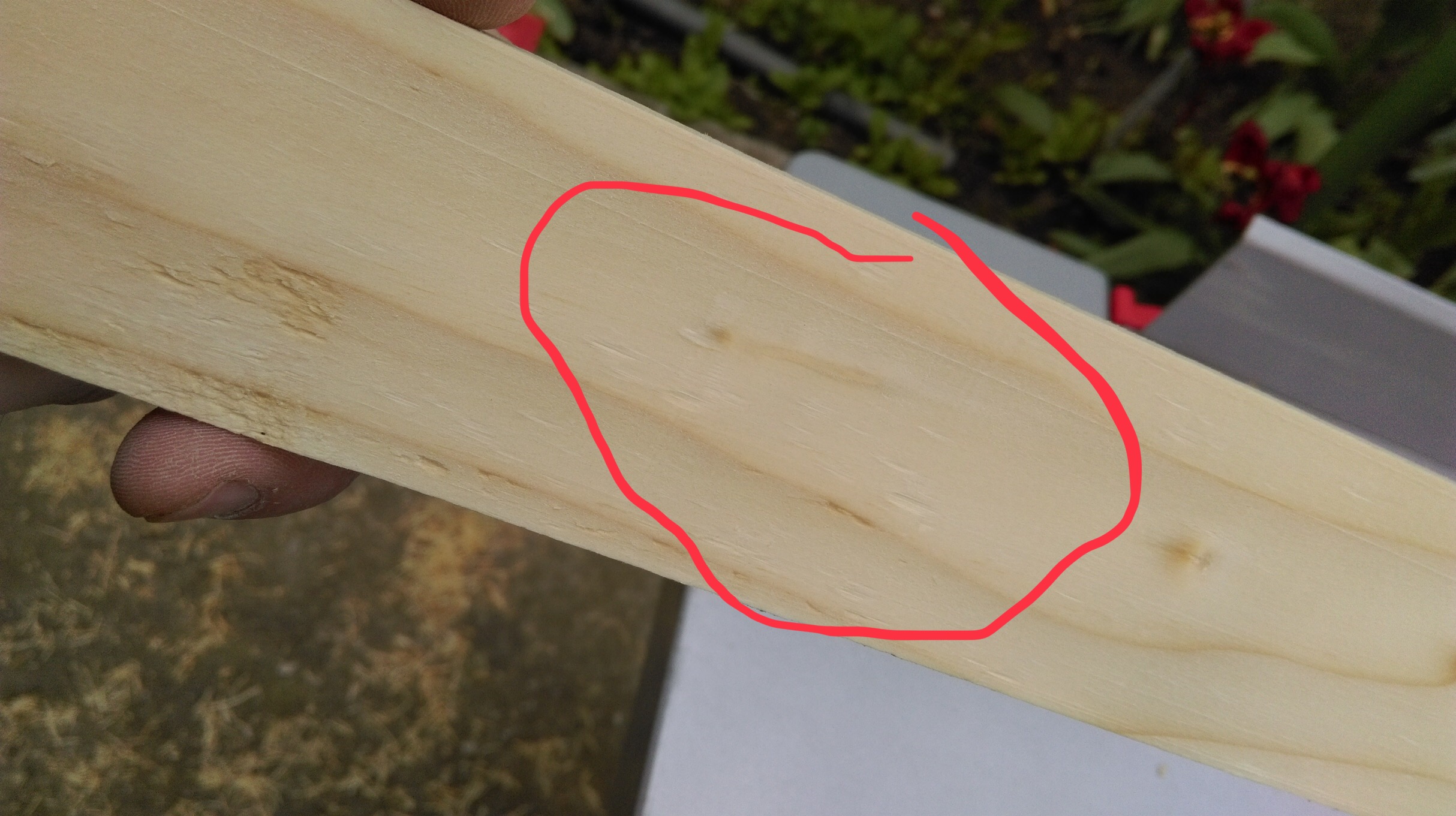

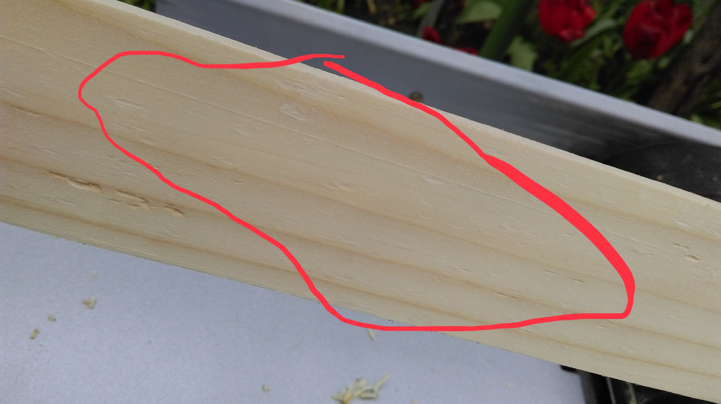

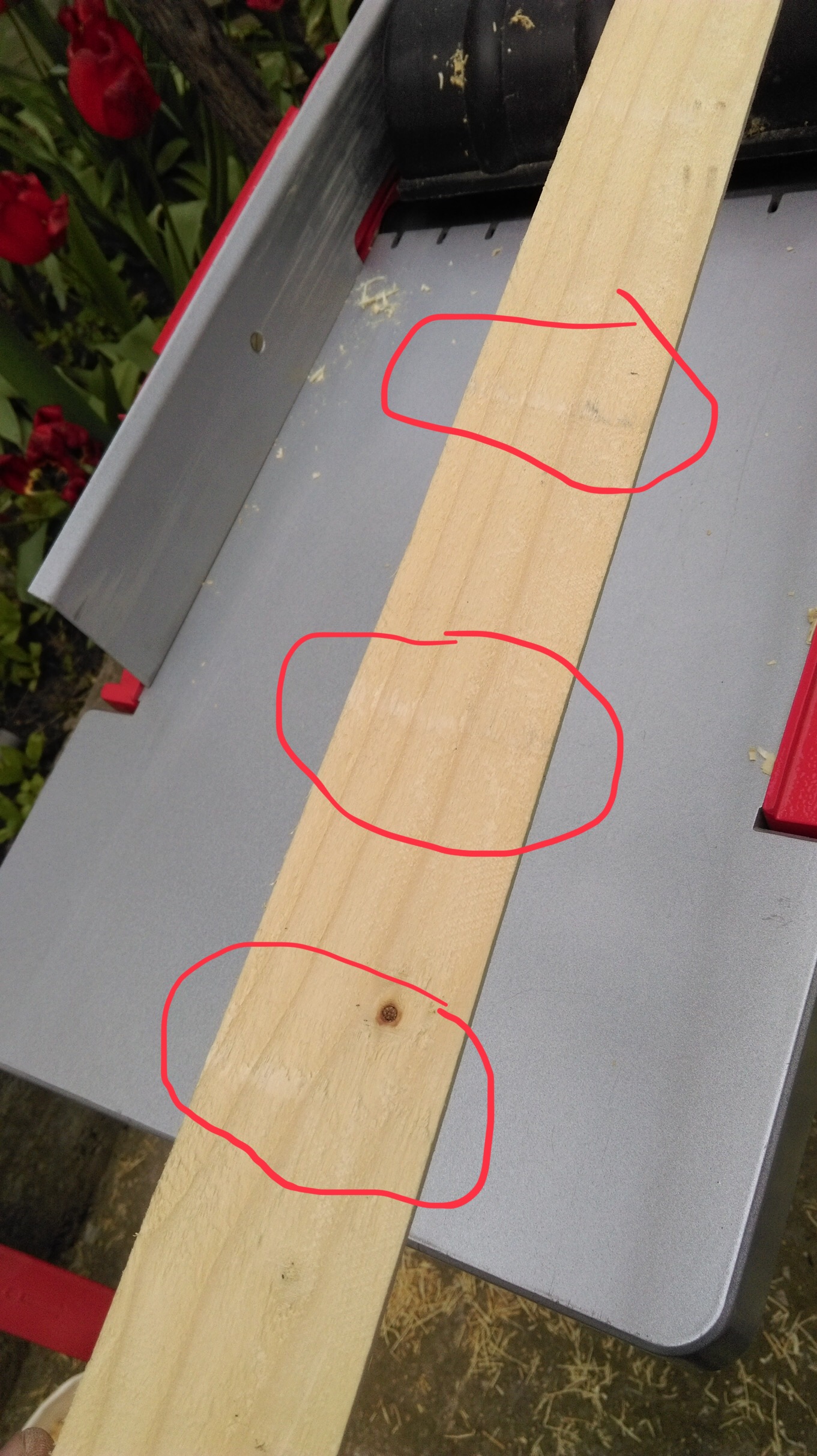

Детайла е дълъг 120см, широчина 5,2см, дебелина 1,7см. Щрайхмуса е на Raider Cwm01. Номиналната широчина на рендосване е 305мм. При задаване на 21мм височина на плота се получават ето тези белези по детайла.
Също така искам да спомена, че когато подаващия вал захапе дъската я изкривява надоло. Мисля, че това се дължи на твърдите пружини.

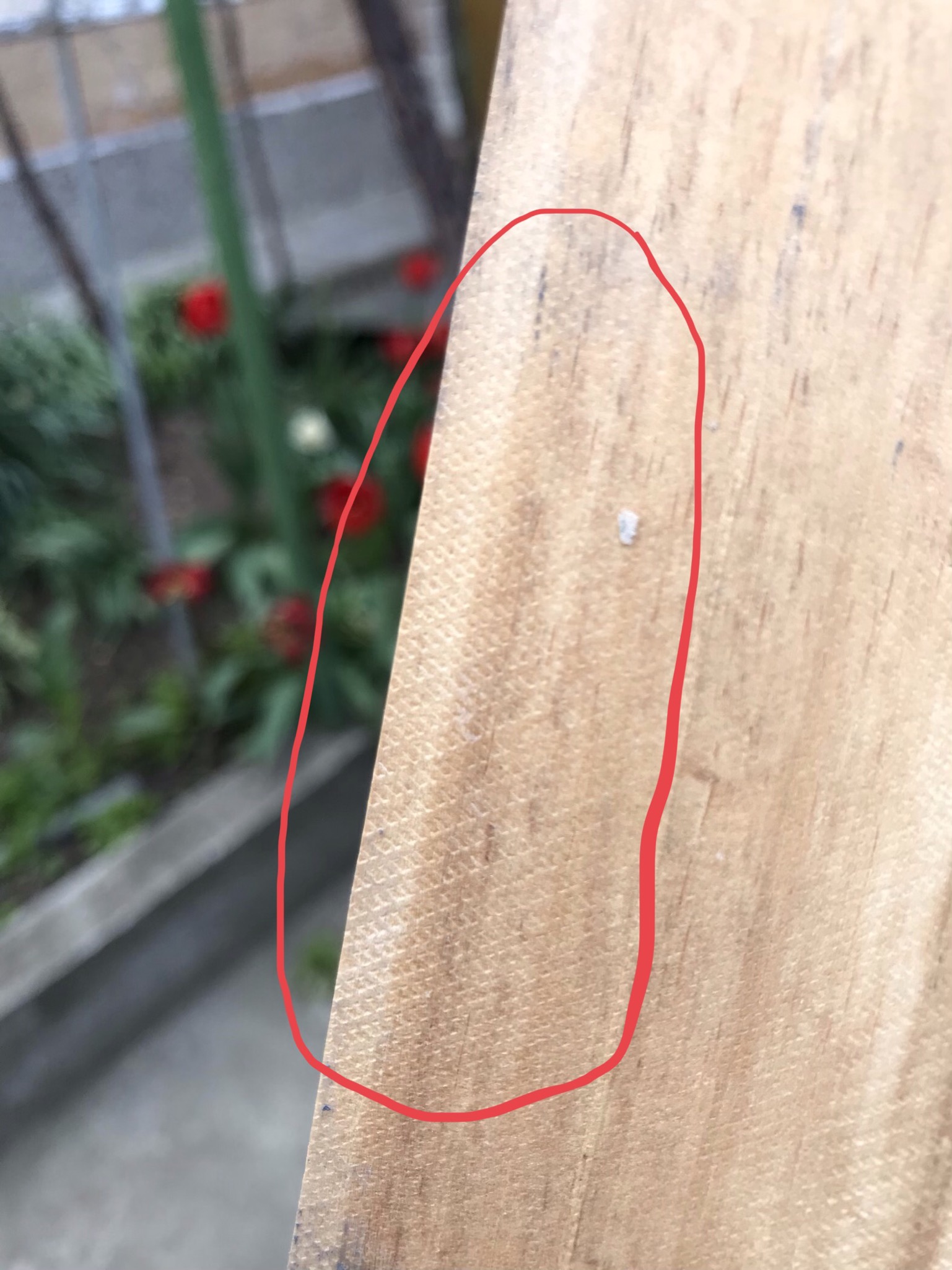

След това при задаване на 20мм и 19мм височина на плота се появяват тези белези, които приличат на накопаване.

Ся, аз до колкото разбирам, детайла е с дебелина 17 мм,а ти задаваш 21, при тази ситуация имали рендосване или само си минава детайла, защото, не би трябвало да опират ножовете, съответно няма как да се зачисти набразденото от подавателния валяк...
Като се е получило това "накопаване", детайла гладко ли мина през машината или задържа на места, понеже това което успявам да видя е протрито от задния валяк....
Другите дефекти ги оприличавам на нащърбено...и аз не знам как да го формулирам, но се получава при по-сух материал,поне така мисля...
Не съм работил с такъв щрайх, нека някой колега с такъв сподели..
Като гледах талаша, добре са заточени ножовете,а нагласата става по фаската и вала, не знам как си ги настройвал с линийка, или машината ти е комбинирана с абрихт, тогава може...
Не си много далеко, само на 90км, но вярвам,че има колеги по-близо и може да се отзоват да погледнат, все пак двама виждат повече...
Дано съм ти бил полезен..

В повечето случаи детайла задържа когато е мокър,е то има още 100 причини,но тая е основната.....
Белезите (3- те) са от задния вал,когато е задържало....

Дефектът от последната снимка прилича като да е от посоката на подаване. Влакната на дървесината са като козина на котка - в една посока се заглаждат, в другата - се разрошват. Като видиш такива белези, пробвай да подадеш детайла с другия му край напред. Имаш и наранен нож, ако съдим по чертата, която се вижда на една от дъските. Аз мажа плотовете с пчелен восък - магия е. Нафтата я намирам за варварщита, да ме прощава Илчо :)

Мишо,вярно е това за посоката на влакната,особено ако има и усукано,майтапа е пълен,а ако е и малко влажен мАтряла..........

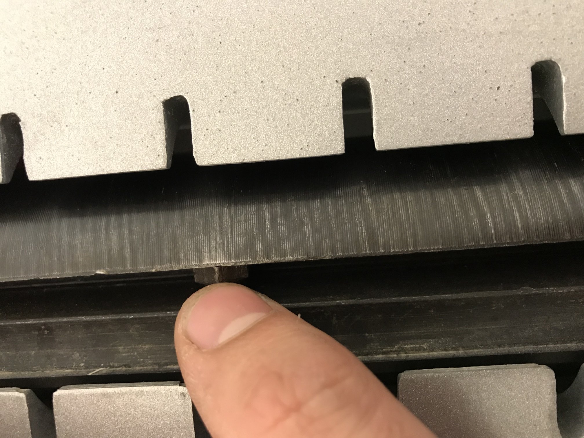

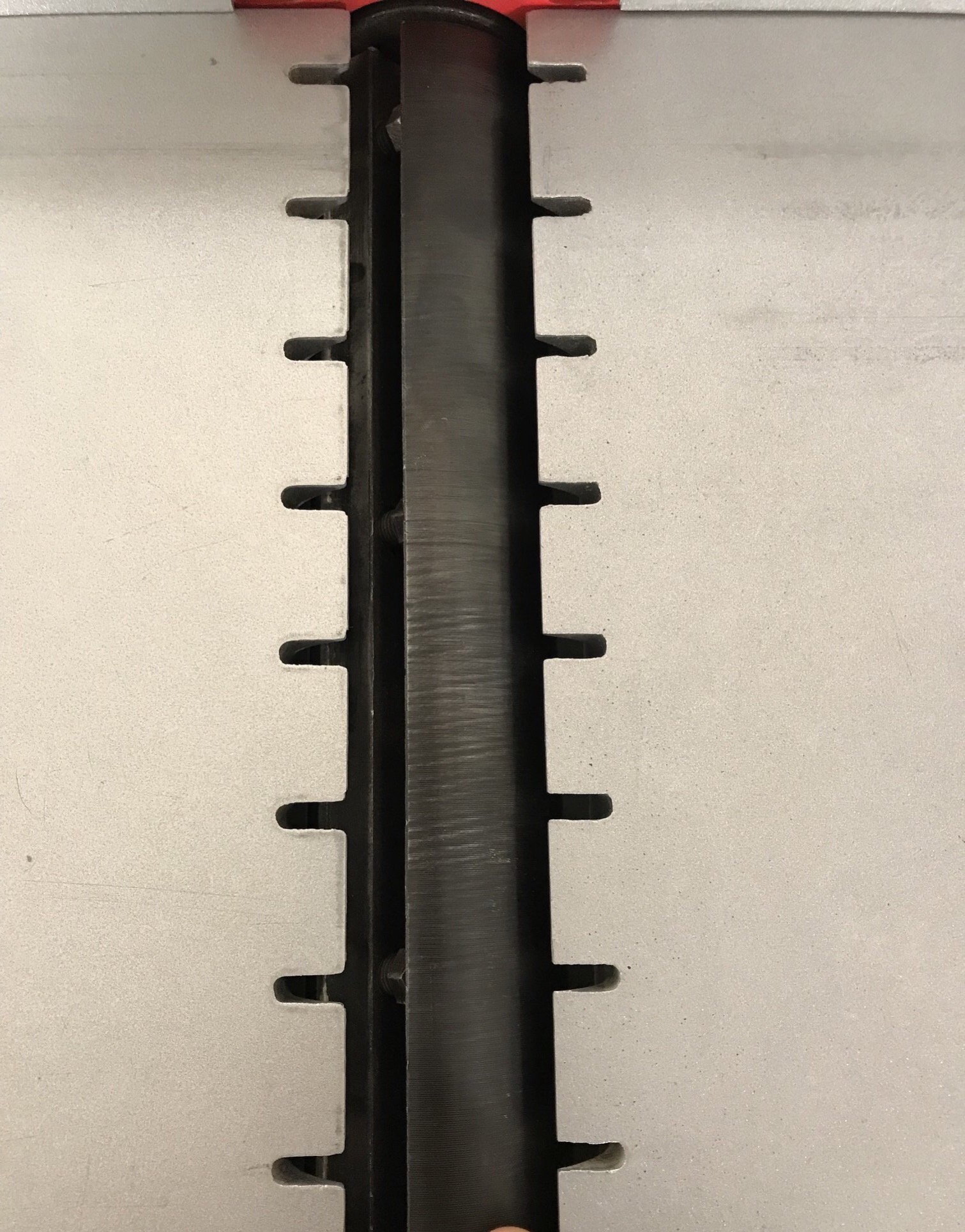

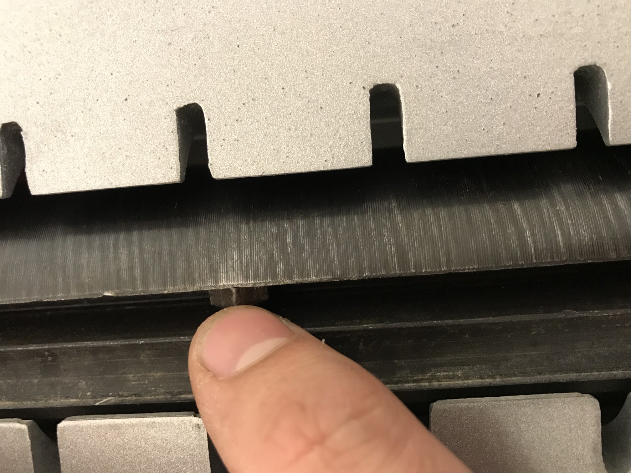

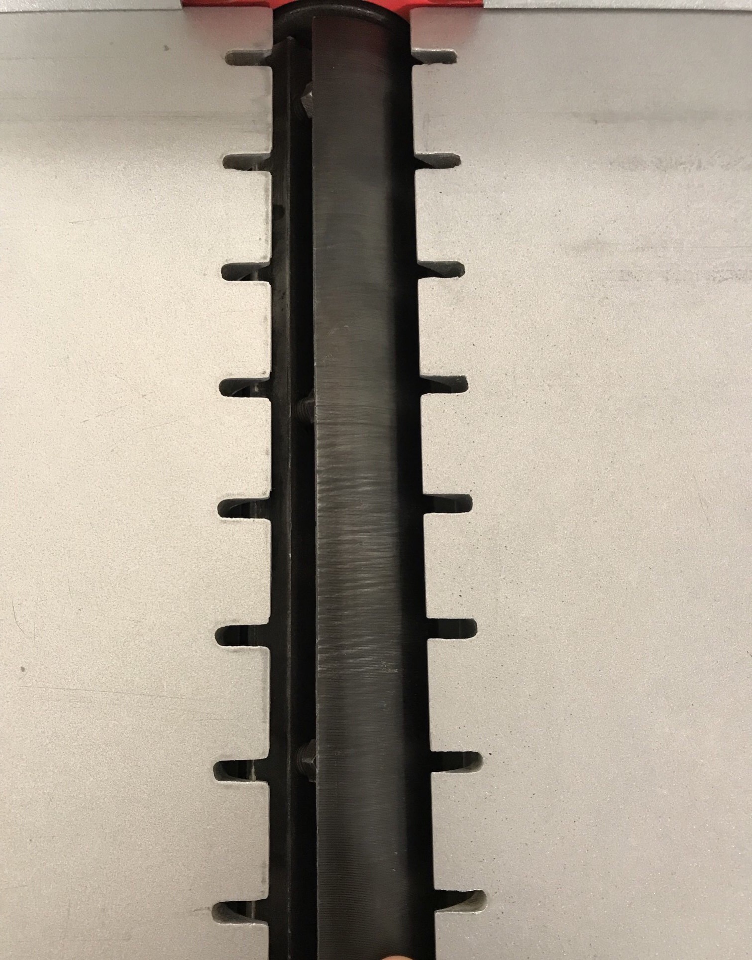

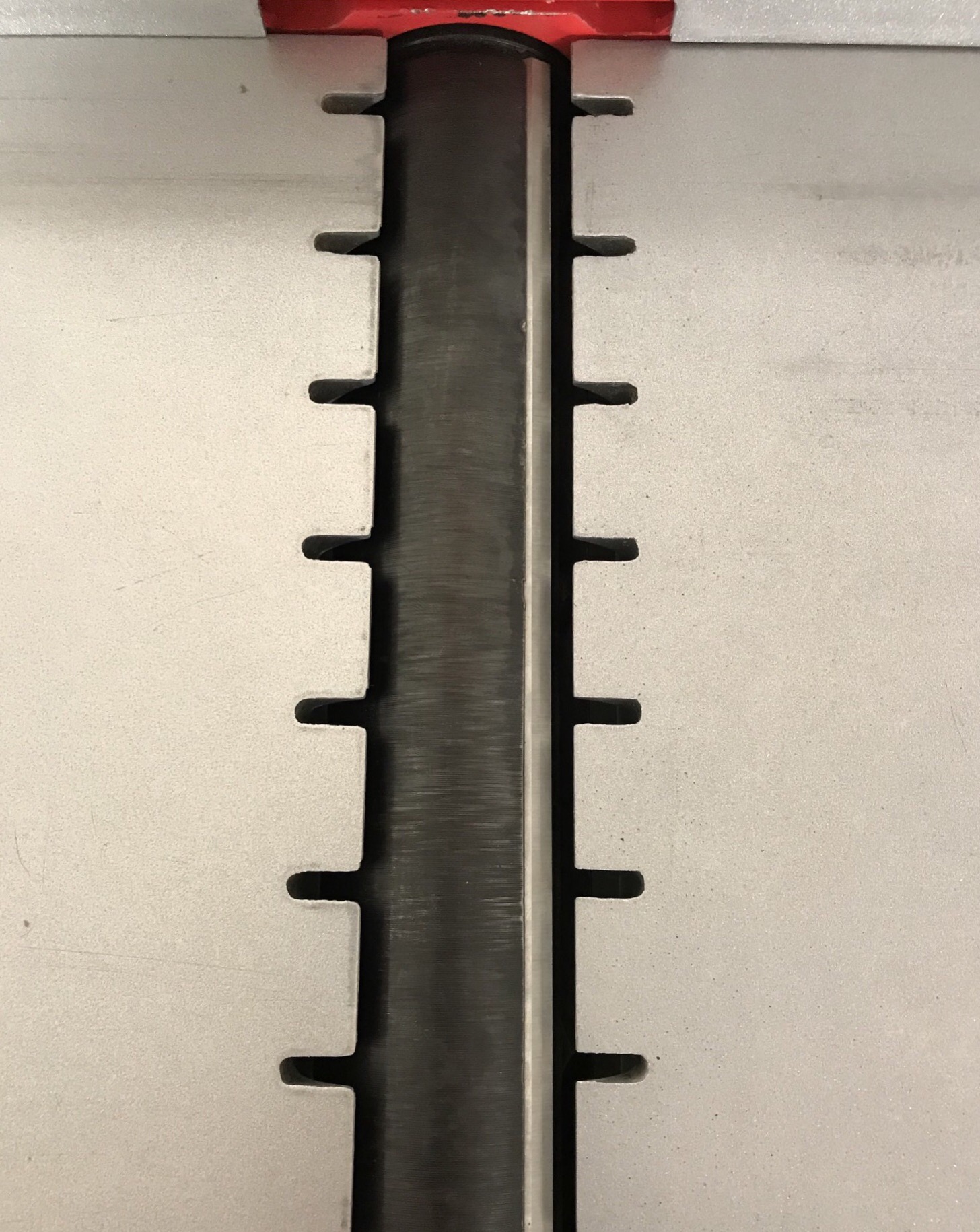

Утре ще взема свещи и вече така ще действам. Иначе да, тук таме единия нож има съвсем дребни забележки. Огледах вала и видях, че все едно дървото се е трило в него, което малко ми е странно. Не съм прекалявал с взимането на стружка.
Илчо Илиев - майстор
До колкото успях да видя,ножа е добре,но това което показваш на вала може да е от разбутани,не добре регулирани плотове,
Като рендосваш на абрихт,в задния край " закълвава " ли.....не знам дали ме разбра,дялва края на детайла.....
Абе не е лошо да се регулира основно тази машина и да си бачкаш....
MArtin34 - помощник
Дялва края да..... Те тези плотове са хванати с някаква шина и съм замислил да я махна и да им сложа по един болт, където се държи плота, да го настоя и да стегна добре. Да не мърда. Абе китайска му работа... Иначе не е лоша машинката, работи супер.
Из този подфорум има друга тема за реглаж на абрихт,там има качени снимки/ графики на проблемите и защо се получават..
Та и това триене може да видиш от къде се получава,подсказвам.....предния плот е надолу.....
