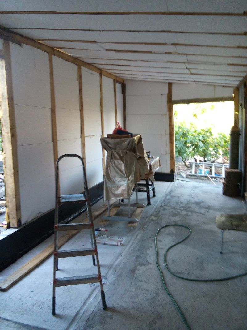

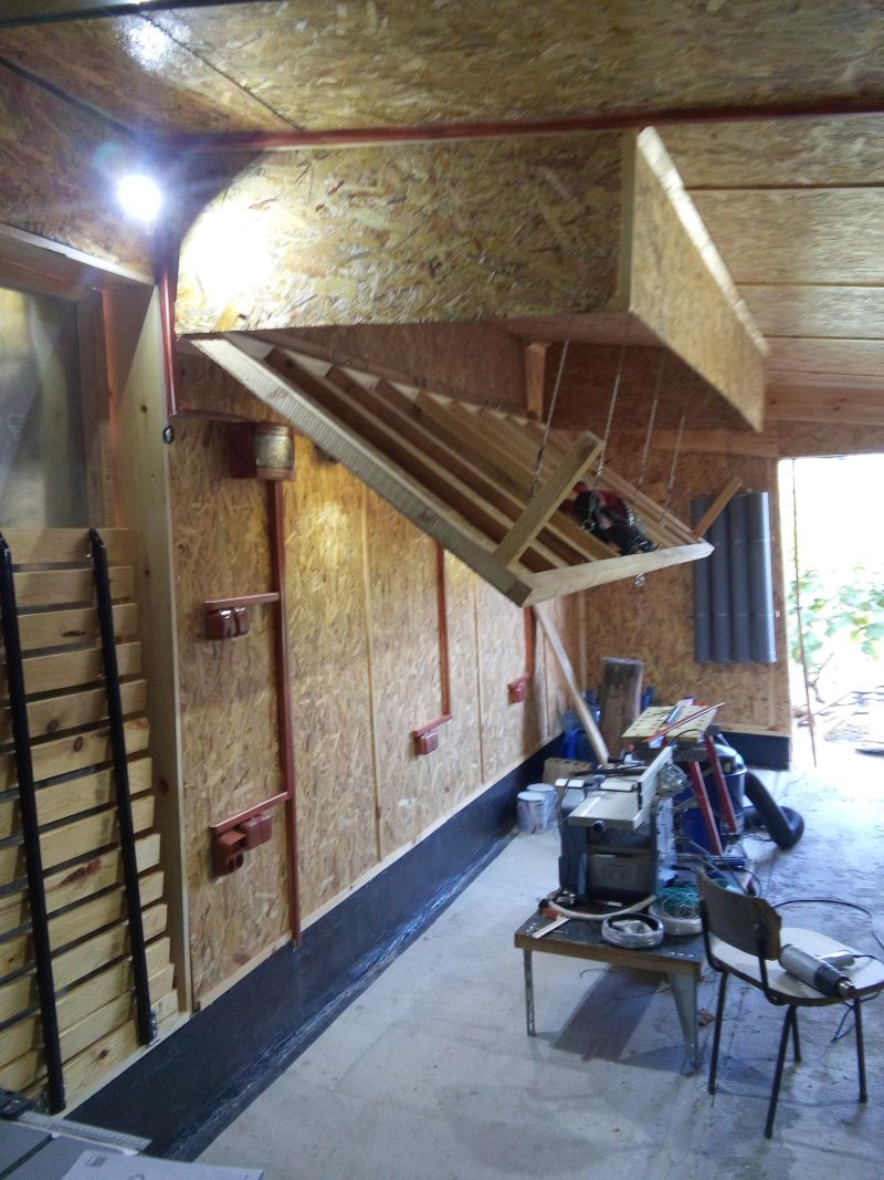

Дължина 8 м. широка 3 м.Плюс таванен шкаф за инструменти.
radius - майстор
Честито! Тоя шкаф обаче, ще трябва да го пълниш само с леки иструменти :wink:
hitarpetar - специалист
Станало е много добре.
Колко мм е ОСБ-то и успя ли да изолираш шума ( вътре и извън помещението ) ?
nikel - специалист
Това е на вилата и шума не ме притеснява, също съседите. Плоскостите са 9 мм.
В дъното тръбите са баланс, който се пълни с пясък.След време и двигател за вдигане и сваляне.
