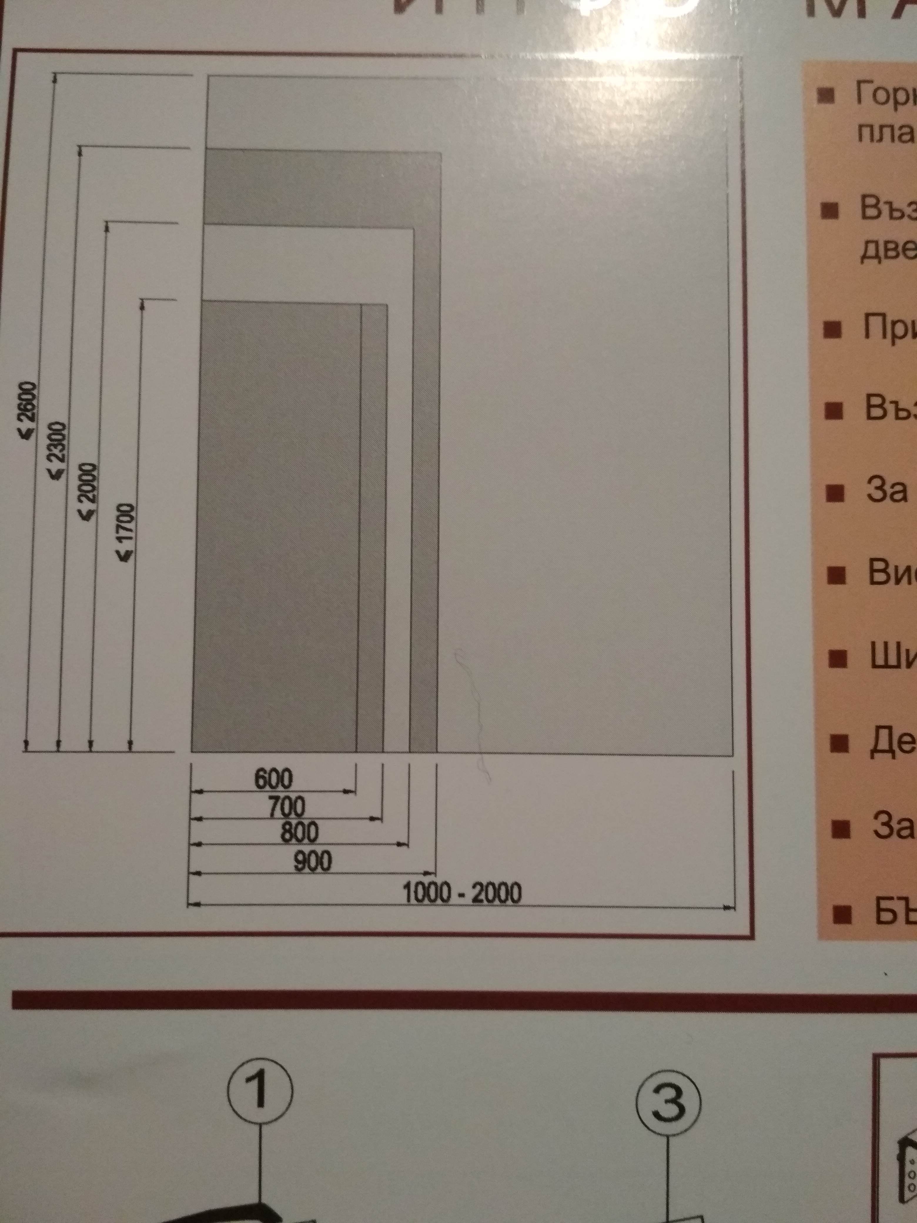

нед апр 14, 2019 7:21 pmgl.iliev написа:НЕ. Според мен, ще е още по- зле.съб апр 13, 2019 9:18 ammiliad написа: Проблема не е в огъването, а в махаловидното клатене странично.Разбрах те! А ако се направи с механизъм с долно водене тоест вратите да са вътре в гардероба сигурно това ще се избегне.
Да уточня. Ако го изпълниш антрето с плъзгащи врати, те ще се плъзгат и работят някакси. И ти може и да си ги харесаш, защото са си твои. Но аз, за клиент не бих го изработил.

Имаме 2 гардероба с горни релси, обаче след неколко години провиснаха релсите барбар с хоризонталния плот на тавана на гардероба, че релсите са закачени на него. Сега си личи по луфтовете м-у врати-врати и врати-стени на гардероба. В началото бяха успоредни линии, сега са клиновидни линии. Мисля има шпилки за реглаж, с които да наклоня вратата, но не съм сигурен това ли е правилния подход

Направил съм в къщата ми шест гардероба с плъзгащи врати. Всички са разположени в ниши, и имат само врати. Без страници и гръб. Рафтовете съм закрепил към стените. Някои са с по една врата, други с две. Някои се отварят зад ламперията - тогава се ползва една горна релса, стабилно закрепена отгоре към метална квадратна тръба 40/40/3мм и хоризонтирана. Нямам никакво провисване. Ако не може да се отваря поне едната врата в скрито пространство зад вътрешната облицовка се ползват две релси. Всички врати имат водачи от долу.

пон апр 15, 2019 7:59 amkozl написа: Имаме 2 гардероба с горни релси, обаче след неколко години провиснаха релсите барбар с хоризонталния плот на тавана на гардероба, че релсите са закачени на него. Сега си личи по луфтовете м-у врати-врати и врати-стени на гардероба. В началото бяха успоредни линии, сега са клиновидни линии. Мисля има шпилки за реглаж, с които да наклоня вратата, но не съм сигурен това ли е правилния подходПовечето модели имат реглажи на количките. Може и да си "късметлия" и да нямат, или да не стигне за подравняване.
Тогава трябва да решиш конструктивния проблем на гардероба.

пон апр 15, 2019 4:05 ammiliad написа:нед апр 14, 2019 7:21 pmgl.iliev написа:НЕ. Според мен, ще е още по- зле.съб апр 13, 2019 9:18 ammiliad написа: Проблема не е в огъването, а в махаловидното клатене странично.Разбрах те! А ако се направи с механизъм с долно водене тоест вратите да са вътре в гардероба сигурно това ще се избегне.
Разбрах те. Това което си мисля е за антрето гардероба да го направя на две част (основна+надстройка). Като основната обаче няма да мога да влезна до 1,7м а до към 1,9м което мисля, че няма да е голям проблем. И една надстройка с нормални вратички или с врата отваряща се нагоре. Хем по лесно ще се транспортират отделните елементи и сглоби гардероба. Евентуално си мисля същото и за гардероба в спалнята но ще помисля. В този случай смятам да мина на този вид механизъм: https://balkanyug.bg/bg/Wardrobe-slidin ... ms/SFT-005 . Единственото чудене което ми остава дали гардероба отдолу да бъде с цокъл или не и какви крачета да използвам? Благодаря предварително. А и още нещо от всичко казано до сега един такъв гардероб https://emdesign.bg/product/garderob-s- ... a-i-srebro с размери 100/60/240см сигурно няма да работят коректно вратичките. Защото се зачудих дали да не взема от тези вместо да си правя. Но и тука говорим за 16мм ПДЧ!

Не знам защо си се запънал за плъзгане за този гардероб.
Спокойно може да го направиш на панти с 2 врати 50/240. Кант дръжка пак може да сложиш в средата за гъдел, а и да държи вратата права.
20-50 лв за панти срещу 150-200лв за плъзгане си е разлика. 100% отваряемост срещу 50%.
Крака регулеруеми слагаш задължително. По 6бр за тези гардероби, височина и вид - каквато си прецениш. Реглажа да е е през дъното на гардероба.
Цокъла е само за фасон.

вт апр 16, 2019 12:10 pmmiliad написа: Не знам защо си се запънал за плъзгане за този гардероб.Ще ми се да е с плъзгащи врати защото особено в антрето мястото е малко и до гардероба има врата която се отваря към него. А има ли такива кухненски крака който се регулират през пода? и другия ми въпрос как е по добре Страниците да отидат до пода или да свършат в дъното на гардероба ? Мерси
