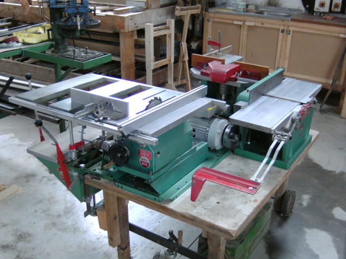

сдобих се с около 6-7 кубика махагон втора употреба, от някъква фабрика която са разрушили. Материала е дебел 85мм до 100мм на талпи 3 и 4 метра.
Иска ми се да започна да си изработя разни неща за къща която стягам от няколко години(обличане на стъпала, парапети, маса и т.н). До сега съм си правил само доста груби неща за двора- кашпи, маса и пейка от палети и т.н
Мъчи ме въпрост с машините които са ми необходими за този материал.Мислих за универсална машина на Raider, или на Рачо Ковача -Габрово.
Дали ще се спрвят с него.
Другият вариант с няколко машини не е подходящ за мен, нямам пространство, а в къщата вече е сложен теракот и ако вкарам машини там ще стане "мазало".
Дали такъв тип по-любителски машини ще ми свършат работа?
Благодаря ви предварително за мненията.

Първо го разбичи на гатер на 3-5 см. Ако го уползотвориш правилно ще спестиш хиляди. Райдера не вярвам да изкара да го оправиш всичкия. Замисли се за 5 операционна. Тя може да се направи мобилна и накрая пак може да я продадеш. Начинанието е сериозно. Покрай машината ти трябват още куп неща стяги и тн..

Комбинираната "машина" на Райдер не бих я пипнал и с чужди ръце. Рачо ковача не го коментирам изобщо.
Ако нямаш пари, продай 2-3 кубика от махагона, купи си машини и от останалото количество ще си направиш сума хубави неща.
Вземи си някой евтин метален детектор и провери материала. Дай го да го обработят някъде и ще вземеш много пари за него.
Дърводелството не е сложен занаят. Трябва желание да работиш и да се интересуваш, и да си старателен. Поне сега има хиляди източници на информация.
Ако трябва да е комбинирана машината, търси това. Може да докараш нтакова за към 1500 от Англия.

10см махагон иска три фази. Иначе според мен правилен подход имаш няма какво да добавя. Аз съм от далеч но по твоя край има добри майстори.

Машината е една - 5 станции, подредени на една маса. Казва се Кити К5. Неудобното е, че всички станции ползват един и същи мотор и трябва да сменяш ремъците. По-добър вариант и малко по-скъп е Kity Bestcombi 2000. Вече не се произвеждат, но излизат сравнително често в ибей.
