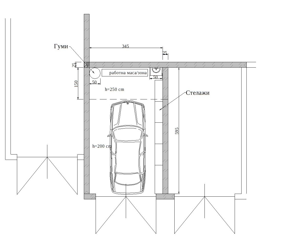

aroot - специалист
Банцинг, като машина и действие не ми е много ясно какво прави, какво аз бих успял да направя и т.н..
Освен това, мястото не е много, и трябва да започна с абсолютният минимум.
Приложено може да видите схема на ситуацията при мен.
За коментарите на колегите мога да кажа, е и аз искам хубави машини на добра цена, н о има мноог фактори, които ме ограничават. Учудващо, парите не са ми най-големият проблем :-D , а мястото...
