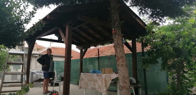

Бих искал да вдигна едноскатен навес с размер на покрива 4м на 3м , по възможност само с 4 колони. Бихте ли ми дали акъл за размера колоните, гредите и ребрата, наклон на покрива и най-вече за отстоянието на колоните, така че да провисне при тежък сняг. Желанието ми е да е само с 4 колони , за да не ми скрива гледката .
mavryt4o - майстор

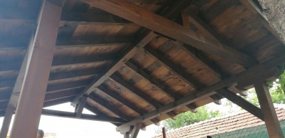

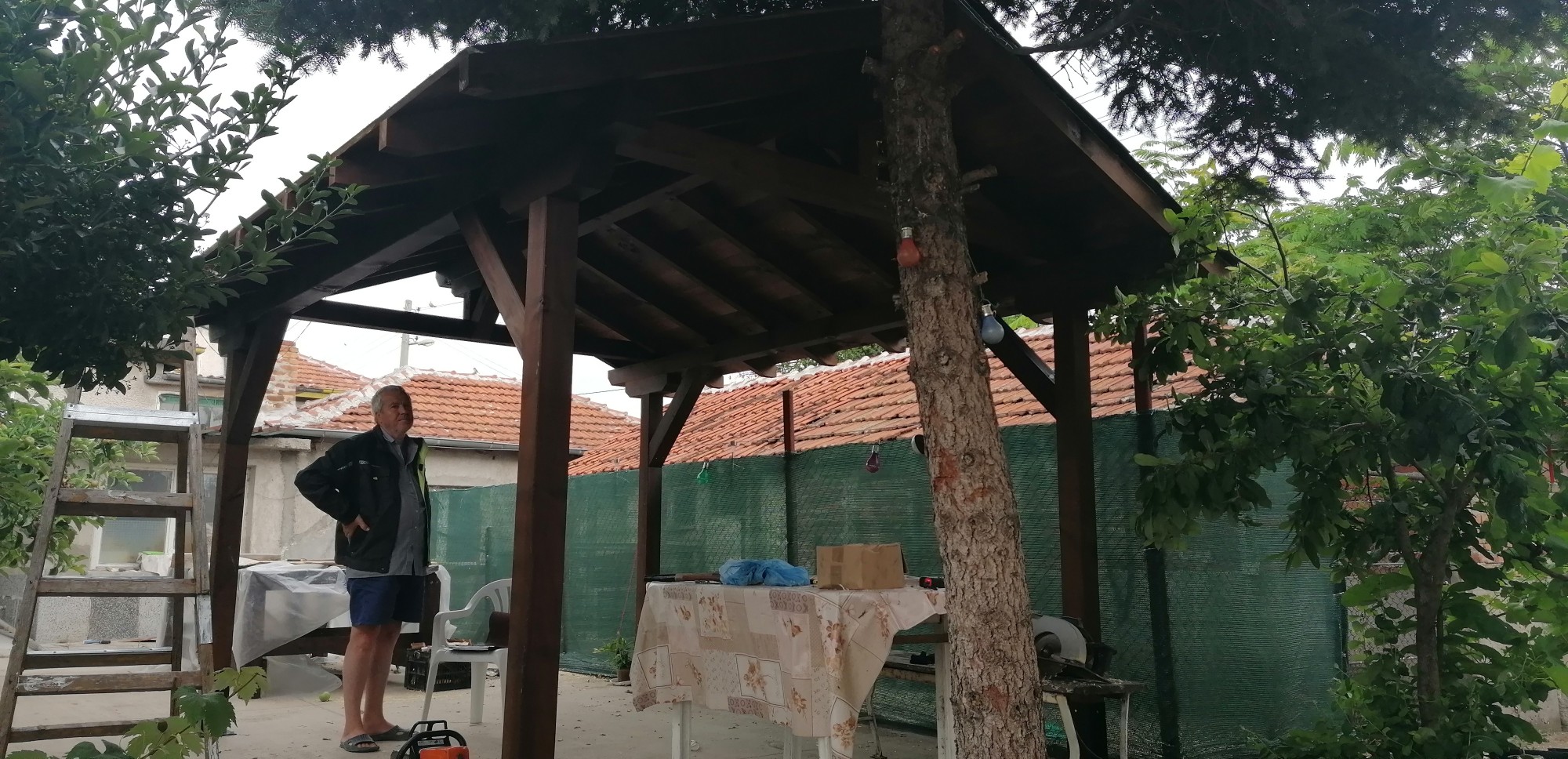

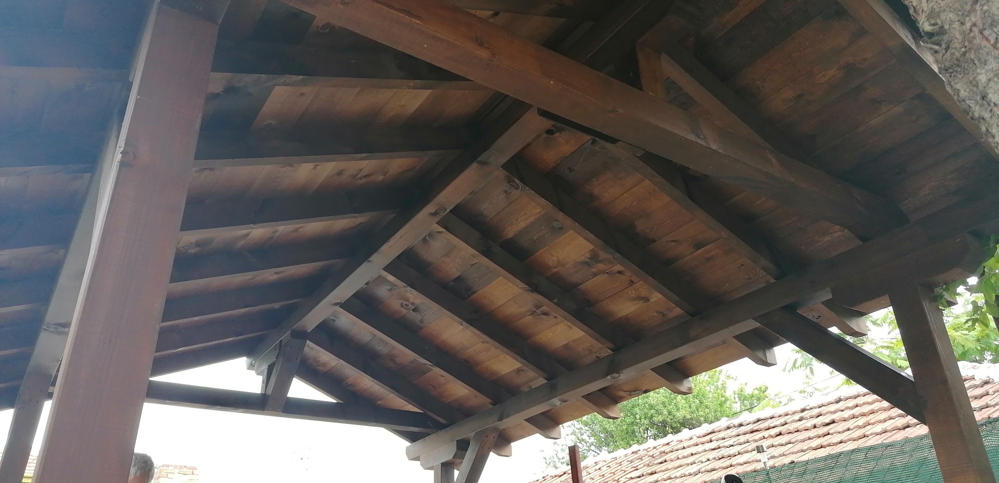

Ето с тези размери но двускатен. 12х12 греди 6х12 ребра.Полетта ще кажа как е прекарал зимата :lol:
