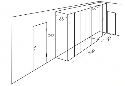

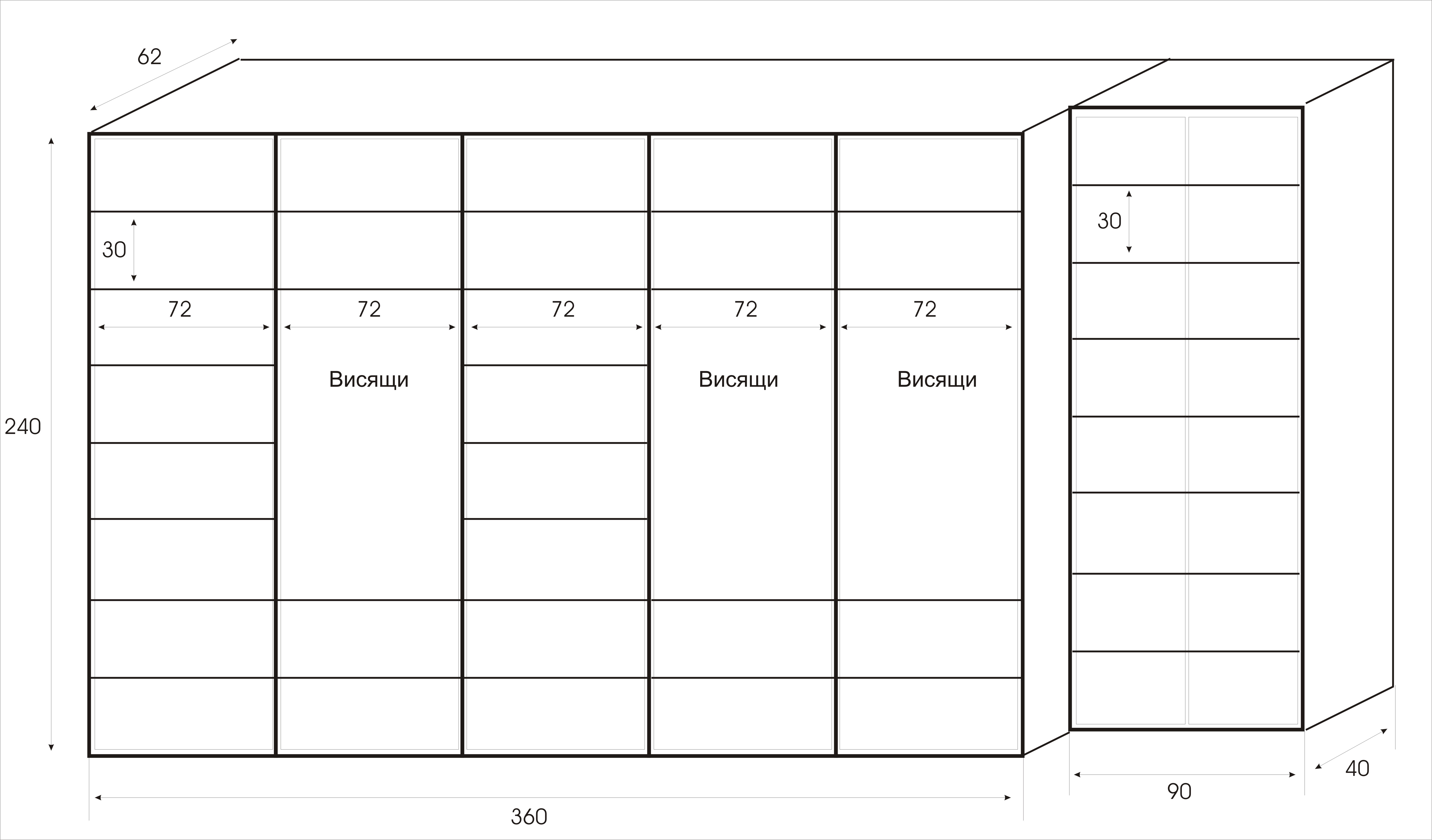

Предстои ми направа на голям гардероб за коридора - прикачил съм съотвените чертежи с размерите.
Обиколих разни магазини да търся готови гардероби, питах и няколко фирми за изработка, но офертите, които получих бяха меко казано космически.
Искам да ви питам - възможно ли е да си го изработя сам и колко би ми струвало?
Има ли смисъл да се захващам изобщо?
Знам, че има фирми за разкрой на плоскостите, и кантиране. Знам горе долу средната цена на м2 ПДЧ или МДФ, знам и горе долу цената на обкова.
Моля някой, който е минал по този път да сподели мнение.
По груби мои сметки, цената само на ПДЧ-то (18мм) за този проект излиза около 900лв без обкова, механизми лайни и т.н.
Вратите са плъзгащи на големия гардероб и две врати на панти на малкия шкаф в края.
Предварително благодаря.

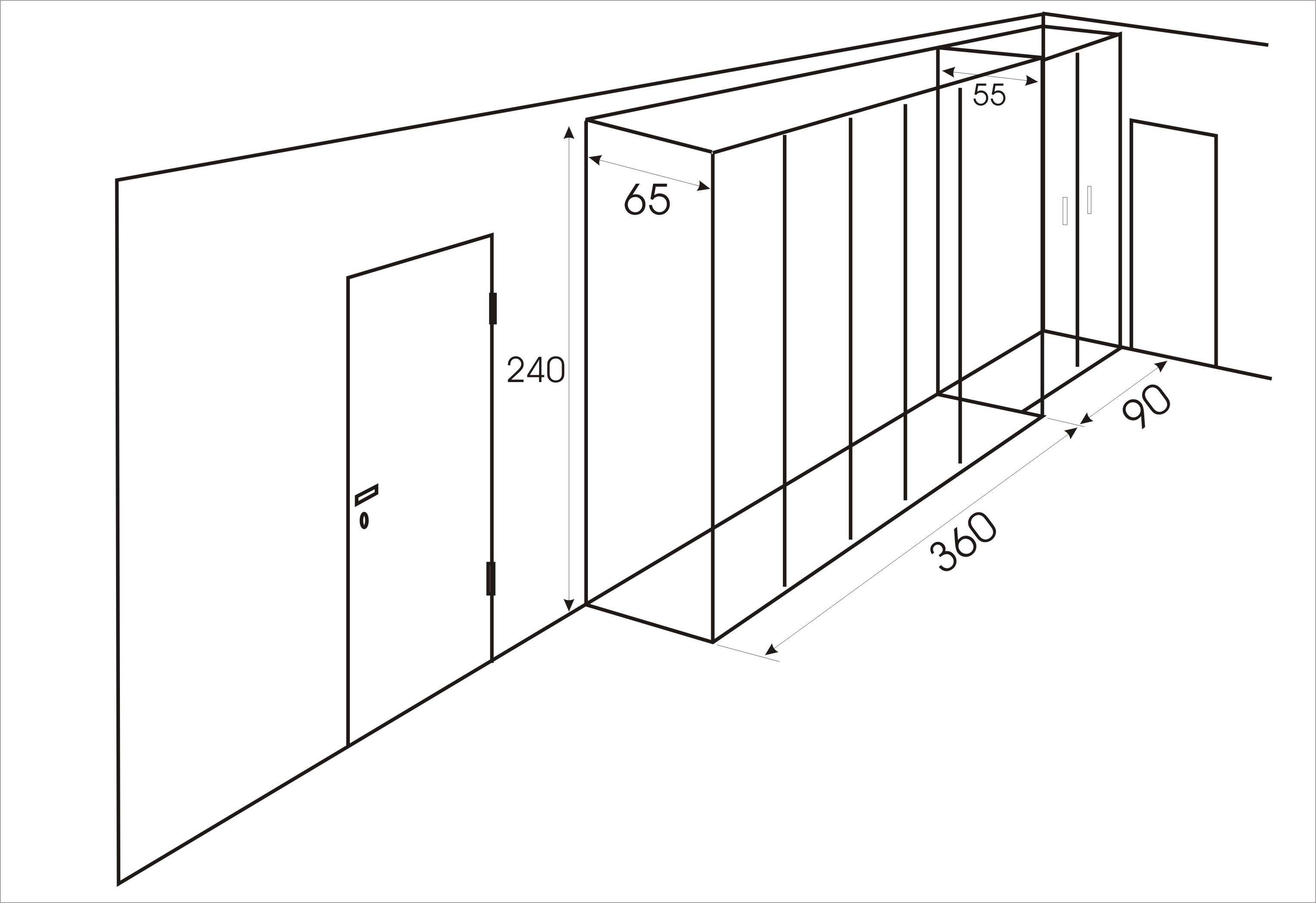

А колко е широк този коридор?Да не стане после едва да се разминавате с него.
moarein - специалист
вт фев 23, 2021 3:19 pmlyubohar написа:
135 см е ширината на коридора, затова съм се спрял на плъзгащи се врати.
