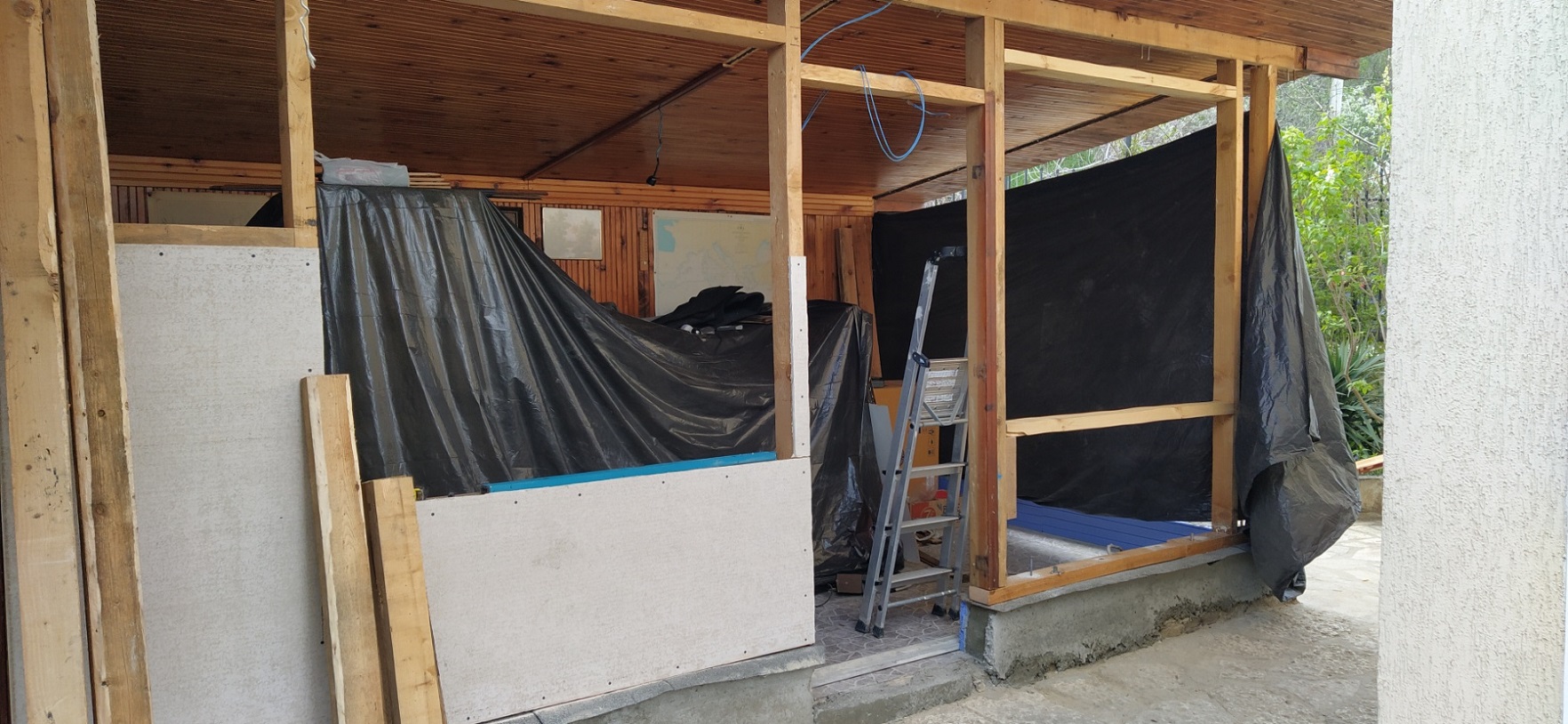

Направих си проект 3х7 м. дървена конструкция за постройка за инструменти. Вътре ще има малко помещение за тоалетна и стаичка. Типа конструкция ще е - стените се изграждат от 5х10 см. дървен материал и готовата стена се ''вдига'' на място. Така за четирите. В последствие ще я затворя с ОСБ отвън и картон отвътре. Едноскатен покрив.
Трудно а и убийствено скъпи са сухите дървесини, та въпроса ми е мога ли с влажен материал да направя постройката и ще има ли последствия в бъдеще?
Някой да го е играл този филм?
Предварително, благодаря!

И шопа е прав донякъде(разсъждава оптимистично за бързината на съхнене на дървесината) , но истината е някъде по средата.
Съдейки по типа постройка, може да я направиш от мокър материал. Когато е в конструкция, едното дърпа наляво, другото надясно и има голяма вероятност да не изметне наникъде. Единствено ще се нацепят ребрата и гредите, но това е визуален проблем, а не конструктивен.
schuldiner - майстор
Нищо му няма като е суров матералът. При правлина конструкция съхне намясто. По това време на годината след десетина дни може да се затваря.

Направил съм си подобен гараж на село,мога да дам като съвет за материала-вземе ли се веднага да се прави без чакане и един ден, защото лъхне ли го малко вятър и тръгва да криви.Пример-купувам материала сега,избирам го що годе прав,качвам го отгоре на колата и като стигна на село вече е крив,смятай....И последно-никакви пирони,а винтове,болтове,шпилки и т.н.,и здраво стягане,щото иначе :shock:
kabakumcho - специалист
Аз съм го играл, филма де.
Преди 19 години с братчето ми направихме едно бунгало 5 на 3 метра, точно по този начин. Стените ги ковахме на площадката, облицовахме ги с ламперия и след това го сглобихме. Сега го преправям/ремонтирам.
schuldiner е прав, че може и с неизсъхнал материал. Избор на добър материал е трудна работа, криви и усукани ребра, с кори и мухлясали, а ти обясняват че са отлични. :lol:
Ако ще слагаш ГК помисли за предстенна обшивка, иначе трудно ще докараш прави стени на криви ребра.
И най-важното - хидроизолацията.
