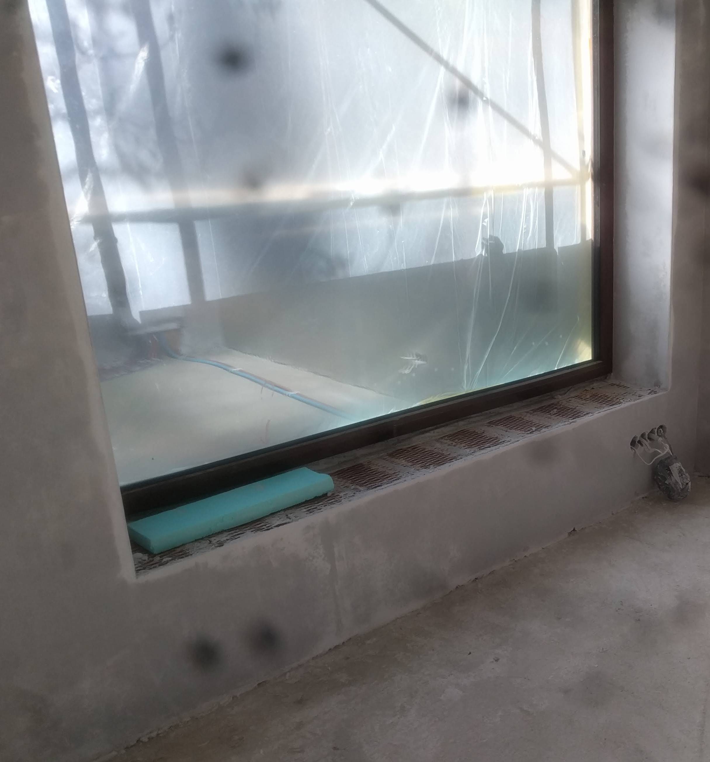

Искам да направя подпрозоречни первази от дърво (слепени плотове или паркет най-вероятно) отвътре и да стават да се ползват и като пейки (евентуално и някакви облегалки може да се измислят). Прозорците са монтирани на външен ръб върху тухли поротерм 38 и оставащото място за первази/пейки е с дълбочина около 35см.
Тухлите имат дупки от горната си страна и не са нивелирани естествено - въпроса ми е как да се направи добра основа - дали да запълня дупките с пяна примерно първо и после да се измаже със замаска или теракол (с каква минимална дебелина?) за да се нивелира (не искам дупките да се запълват с циментови работи, че се прецаква изолиращата им идея) и върху това директно да се лепят слепени дървени плотове/паркет? Ако да - с какво лепило се лепи дървото?
Също друга идея е първо да се сложи OSB, но не знам дали това е нужно и по-добре? Ако се сложи OSB като подложка то с какво се лепи и дали ще нивелира и колко мин. дебелена ми трябва? После плотовете/паркета с какво се лепят върху OSB-то?
Или хем да се замаже, да се подложи с OSB и най-накрая дървения плот/паркет?
Предполагам наклон на первазите не е нужно да се дава?
Нямам идея как е добре да се изпълни, нито съм работил с дърво и горното ми го подсказваха разни майстори - в момента шпакловат отвътре и се готвят да боядисват, а това като не е готово ме притеснява, че ще се и изпонацапа всичко след като е боядисано и се опитам да разбера поне как е добре да се направи ,за да търся после решения.
