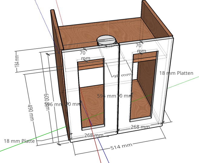

Здравейте, от години използвам SweetHome3D за дизайн и проектиране на помещения и съм много доволен от нея, като за без пари. От няколко дена опитвам да си намеря програма за проектиране и дизайн на мебели, която да може да ми оразмери и евентуално да ми сметне разкроя на плоскостите (по възможност също безплатна). При мен ситуацията се усложнява още повече, защото повече от 10 години работя само с Убунту Линукс ОС. По тази причина създадох темата, в която се надявам хората с опит да споделят кои програми използват без значение каква ОС използват и да изтъкнат евентуално предимства и недостатъци.
Днес успях да си направя чертеж на един шкаф с помощта на SketchUp. Като за начало съм доволен. Всяка една част може да бъде отпечатана на отделен лист с размерите си. Благодаря предварително на отзовалите се.

Аз я карам по аналоговия начин, скицирам ръчно шкафовете и си вадя размерите на детайлите. Вече за смятане в колко броя плоскости ще се съберат детайлите, ползвам една програма Cutting 3. Само за визуализация ползвам Скетчуп безплатната версия.

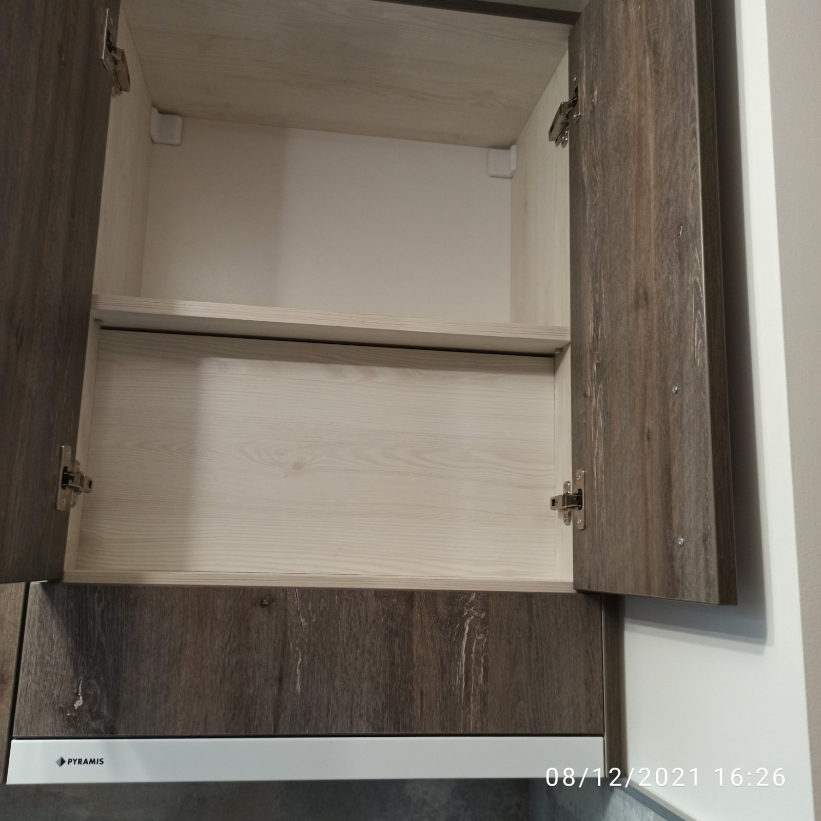

На тоя шкаф ако е за аспиратор , виждам един проблем, че като отвориш вратите ще виждаш карантията на аспиратора. Даже ще се вижда през стъклените врати и като са затворени металния корпус. Направи едно мъртво чело да скрие корпуса и нагоре вратите. Ако не е за аспиратор не ми обръщай внимание на забележката. :partyman: .

Шкафа не е довършен. :-D За под мивка ще бъде и вратите ще са плътни. Освен това горната плоскост на чертежа е грешна, а чертежа го добавих само като пример в коментара си. Иначе благодаря за забележките. За пореден път се убеждавам, че ги можеш нещата.

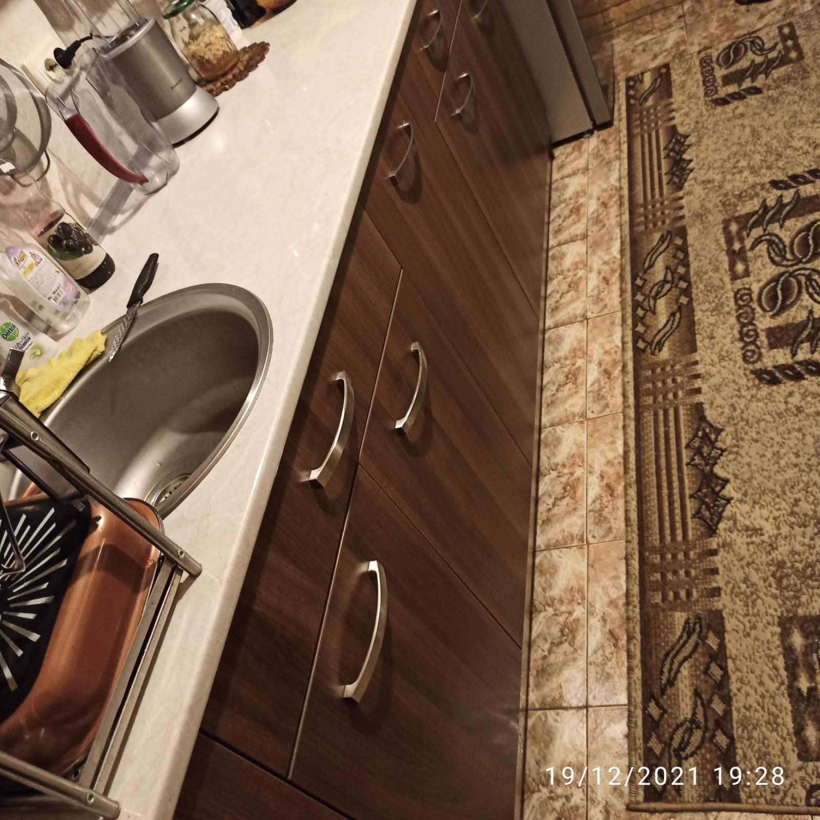

Абе то и за под мивка важи същото за аспираторът. Щото и пантите ако ги пробиеш нормално за вратите, ако не внимаваш, се падат точно до коритото на мивката и е мъка да ги захванеш. Не ме питай от къде го знам и защо и там слагам мъртво чело до ниво дъно мивка. :-D
Обикновено под мивката го правя мъртвото като челата на чекмеджетата. В къщи на личната кухня сложих и дръжка и всеки гостенин се мъчи да го отваря. :-D

А защо не го правиш този фикс за мивката, по на вътре с една плоскост и да си продължиш вратичките до горе, да се равнят с на останалите (чекмеджета/шкафове)
ZEDYCUS - майстор
Щото тогава горните панти трябва да ги пробиеш на 20 см от ръба на вратата и така вратата много лесно се измята. Един ръб навътре друг на вън, грозна работа.

Няма такова нещо. По тая логика и вратите на аспиратора пак ще се измятат, като се дупчат по на вътре заради кожуха на аспиратора.

Щом ти е кеф да си гледаш тенекиите на аспиратора и дъното на мивката, кривите врати(не измятат веднага ), си ги прави както си знаеш. Всеки си има глава на раменете. :)
Като отворя вратата на шкафа на аспиратора, предпочитам да виждам, това от снимката. Тръба има. :partyman:

Въпрос на вкус казало кучето. Аз го предпочитам така.
