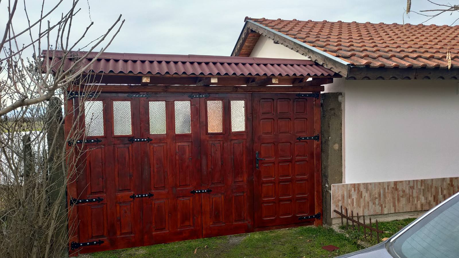

Сега да питам от какво се получава нещо като резонанс ли не знам как да го обясня, абе сменя звука не самия мотор ами самия звук от рязането се сменя за секунда, чат пат се случва, все едно диска влиза в някъв резонанс, ето за това говоря като казвам че нямам опит с такива машини, инак свършихме хубава работа с нея, направихме една дворна порта от нищо нещо :) Ето я, има за довършване още, поръчали сме по малко планки-държачи и челни дъски да се сложат :) Яд ме е че не ще да я направим с керемиди щеше да е по яка :)
