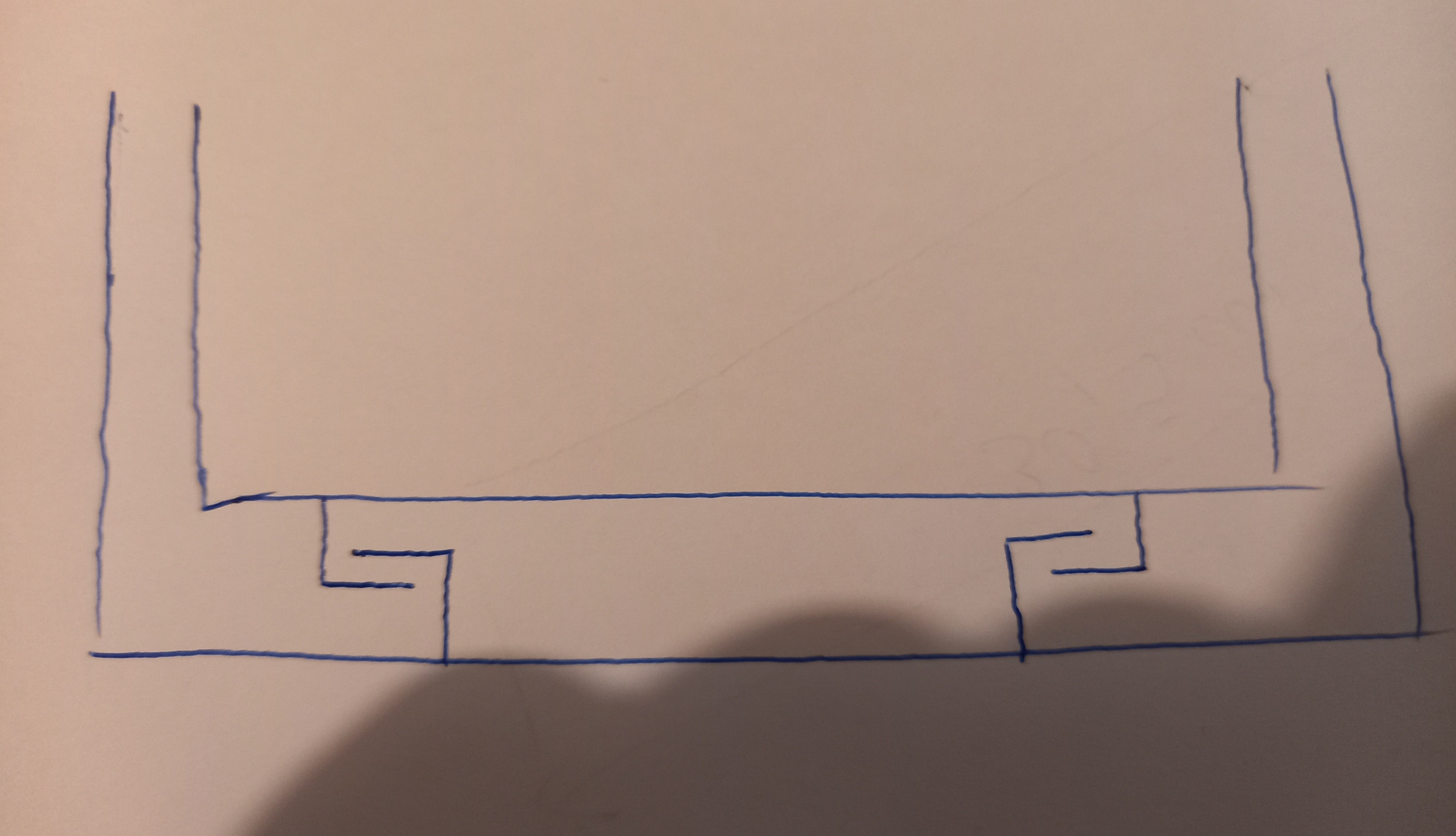

Има три основни размера телескопични съчмени водачи- 45мм,35мм и минито на 17мм . Като искаш товароносимост взимаш 45мм -до 35кг, или 35мм-25кг. Марките имат минимално значение тук. Има и с много по-голяма товароносимост, но и цените са мноого здрави.
И пак отбелязвам, че този водач не е пригоден да работи с такъв монтаж, но и друга опция няма.
Всъщност има, но са свързани с дърводелски умения и работа, и явно не са за теб, щом нямаш желание да резнеш кутията с малко.
Линк няма смисъл да давам, нета е пълен със снимки,схеми, предложения.
П.С. Между чекмеджето и водача ще трябва да подложиш дистанциращи шайби или втулки за да избегнеш евентуално триене.

Последен въпрос - има ли друг плъзгащ механизъм освен тип релси?
Нещо с нисък профил и евентуално измислено за такъв вид монтаж.
Благодаря!

Що не пробваш като едно време

Колко са дебели страниците на чекмеджето - евентуално канали в тях за водачите?
Добро предложение, но хем рамката е сглобена, хем чекмеджето е готово.
Кофти работа. Мисля, че само полагането на релси под чекмеджето ще реши частично проблема.
НО, какви да са релсите? Има ли специфични за под чекмедже?
Както е готово чекмеджето, само му се фрезоват два канала. А щом страниците на рамката не са успоредни, когато завинтваш водачите към тях, с помощта на подложки с подбрана дебелина задаваш положението на водачите да е паралелно.
Преправял съм така чекмеджета на стара секция. Съчмените водачи изглеждат на пръв поглед лесна работа, но са малко коварни - изискват много прецизно спазване на размерите и положението при монтажа. Поне от марката с която съм работил нямат никаква хлабина и толеранс. Тъй че дълбочината на каналите трябва да е точно пресметната и спазена - иначе почват да заяждат и запъват.
За това не бях се замислил!
Чудо!
Благодаря!

Мисля, да го направя по стария начин, както каза колегата.
Наистина съчмените водачи изглеждат лесна работа, но са коварни.
Даже имам идея - с по два дървени г-образни профила няма да има риск да падне.

Погледнах ти пак схемите. Ако действително е само 5мм разликата, защо не сложиш необходимите подложки между водача и рамката да компенсираш кривината, ми се вкарваш във филми?
kozl - майстор
Ами вероятно защото луфтовете м-у чекмеджето и стените са малки и не могат да се поместят водачите.
И най-сполучливото решение е да се прерави чекмеджето.
То не стана ясно колко пък е крива рамката, но може с подложки релсите на водача да се монтират успоредни и на точните места.
От гледна точка на техническата мисъл, може и да има дънни съчмени водачи, но за да поемат тежест, трябва им височина, а едва ли луфта под чекмеджето ще осигури такава височина.
Класическата схема с летвите също има недостатъци. Примерно няма ограничител и според товара и дължината на отваряне може да изкърти летвите. Е разбира се може да се добавят ограничители примерно на 2/3 изтегляне, които да се монтират от към дъното на чекмеджето, за да може лесно да се махат при нужда от цялостно изваждане.
И понеже съм виждал по мебелните магазини класика, но ми направи впечетление, че се прилага само на масив и какво би станало с ламинирания материал, там де се плъзга по летвите :?
