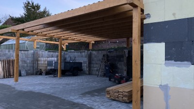

Благодаря и на двамата.
Оказва се, че Иво е купил 0,75 М3 за 1300 лева (1800 лв m3), а колегата в Германия е купил 4 М3 за 6000 лева (1500 лв м3)...
Правилно ли виждам?
Иво- 120 на 120 ли са гредите? На 13 метра видях
cvetomir_77 - специалист
вт окт 04, 2022 10:33 amФитилчо написа:
Правилно ли виждам?
Явно е така.
mavryt4o - майстор
Едното е 12х12 другото 6х12. Около 1600лв е кубика с ддс. Трябва да се прави оптимален разкрой защото плащаш цялата греда 13 метра и за това сметките не излизат. Остатъка също ти го изпращат но не е упоменато. А 100 те лева до адрес си е направо смешно ако трябваше да търся бус и да убия един ден и 400 километра.
