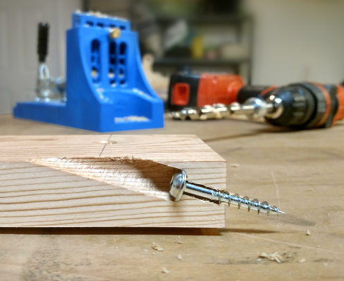

Събирам една кутия от шперплат и ползвам скрита винтова сглобка. Или поне така мисля, че е името ѝ. На английски се води pocket hole.
Чета и по интернет попадам на инструкции, че ми трябва по-особен тип винт за целите. С едра резба и с полуобла глава с борд.
Бихте ли ме насочили дали мога да ползвам някой от стандартните винтове за дърво с полуобла глава с борд за целите и какви размери са подходящи за 18мм шперплат?
Примерно този вариант удачен ли е? И ако не - къде и какви винтове да търся подходящи за такава сглобка?
Това което ползвам в момента е със странни размери. 3.8мм диаметър на резбата, 26мм дължина (без главата). Дойдоха в комплект с шаблона (от Китай).

Ако не те спира цената най-добре оригиналните kreg винтове, преди няколко години нямаше от къде да се купят у нас, но вече гледам се предлагат. По приницп и trend имат подобни за техните джигове, но от това което съм чел не са толкова добри. Аз не съм пробвал тия дето си показал, така че не мога да кажа дали стават. Главата трябва да е с правилния диаметър и плоска отдолу да не пука при натягането, като също така е желателно да не са с цяла резба (а тя зависи от материала), защото може да не придърпват добре и най-вероятно ще трбва да ги подваждаш и след това пак да ги навиеш.

На Kreg винтовете са на големи бройки и с квадратна глава. На мен ми трябват 20 броя, та мисля да не се вземам 1200.
На Trend ги намирам на едно място и ги няма налични.
Цялата резба няма да е проблем. Сега погледнах свредлото с което пробивам и предната му част е 4.2мм. Т.е. винт 4мм ще мине без да задържа.

Обикновен винт с подходяща шайба би свършил същата работа.
mavryt4o - майстор
Преди години от мерак си направих това приспособление. Ползвах веднъж тази не сериозна сглобка в един шкаф с наличните обикновени винтове само с точната дължина. Вчера прибрах същия шкаф, който беше стоял и навън и нямаше косъм отворена сглобка. Представям си ако бях ползвал на крег отиде погреба ме 😆

Стандартната дължина на КРЕГ винтовете мисля е 1 1/4" (32мм). Едрината на нарезката е според материала. Питай

1 и 1/4 ще са ми дълги и ще се покажат от другият край. Тоя размер е може би за 25мм плоскости.
Така като гледам отивам на каквото има подобно. 3.5мм или 4мм с дължина 25мм и с полуобла глава с диаметър 8мм. И да са с едра резба!

Аз съм навил стотици обикновени винтове, но трябва да се внимава заради коничната им глава и пукането. Но моето е в чам, при шпертплат и 20бр, спокойно може да ползваш обикновени винтове и да донатегнеш на ръка.

И за нормалните винтове, става, ако се внимава.

25мм ще са къси, освен ако не броиш главата в обявената дължина. Оригиналните винтове държат много добре, у нас са скъпи съпоставени с ментеливите винтове по магазините, но сравнение с цената на качествени винтове разликата не е толкова голяма.
