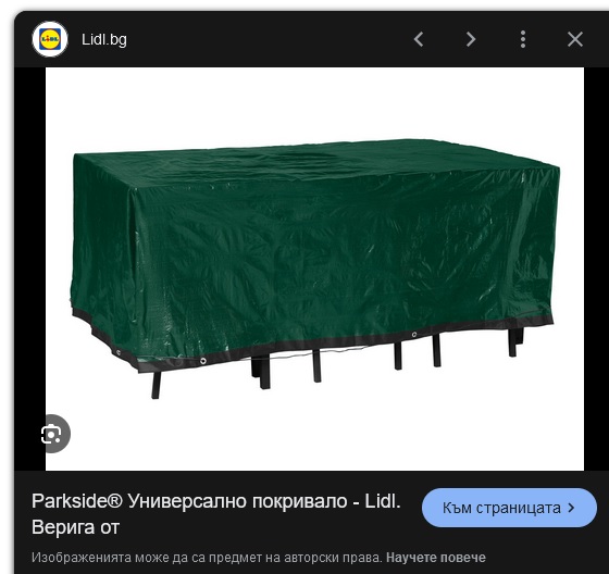

joro_kem - специалист
масло + покривало, например такова
