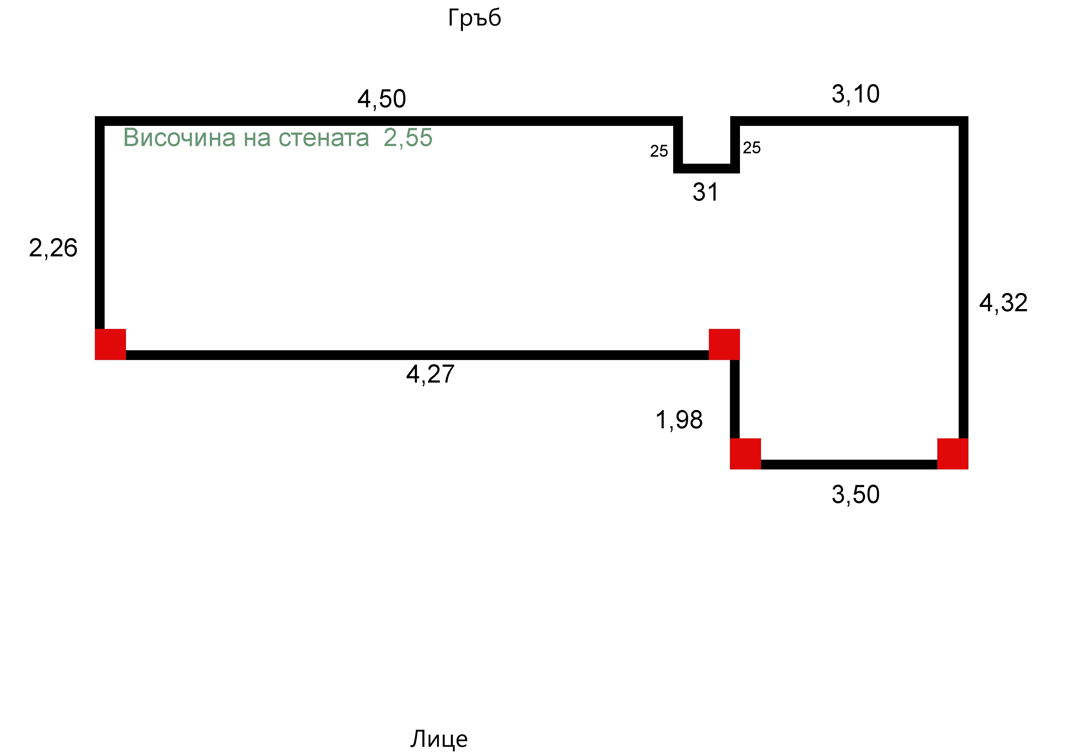

Имам нуждата от вашата помощ относно изграждането на навес в задния двор на моята къща. Като на този етап за целта е налят бетон който е с размерите на примерния чертеж който съм прикачил към тази тема. На самия чертеж съм обозначил размерите на бетонената плоча, като на мястото на червените квадратчета възнамерявам да дигна тухлено/бетонови колони с арматура по средата който да служат за опора на конструкцията. Предпочитам тях като за лице на конструкцията от колкото дървени колони.
Но имам няколко въпроса относно здравината на самата конструкция и самите материали, на който се надявам да може да ми дадете отговор.
1. Дървените греди който ще бъдат разположени между колоните на лицето на конструкцията колко трябва да са дебели че да издържат самата конструкция ?
2. Дали не трябва да се сложи три колони вместо две, на мястото където разстоянието между тях е 4 метра. Ако дървена греда не може да издържи конструкцията с дължина 4метра без трета колона по средата, то тогава не е ли по добре, гредите на лицето да са метални а не дървени ?
3. На гърба на самата конструкция има прозорец който започва на 2.55м и това е крайната височина от която може да започне конструкция и да се разположи гредата. Въпроса тука е, дали може гредата да се захване за стената с анкерни винтове, и ако да през какво разстояние, нужни ли ще са допълнително дървени или стоманобетонови колони в гърба на конструкцията която също да укрепят тази греда.
4. При тази максимална височина от 2.55 на която може да се разположи гредата на гърба на къщата, колко трябва да бъде наклона, следователно колоните на лицето на конструкцията на каква височина трябва да бъдат разположени.
5. Какъв трябва да е размера на гредите който ще се пуснат като спусъци от гърба към лицето на конструкцията за да могат те да издържат. При положение че навеса ще бъде направен от битумни керемиди, като на места ще има отвори от "плексигалс" за да влиза светлина.
Много ще съм благодарен ако някой може да ми помогни с тези въпроси както и със мнения/ препоръки по самия проект. От скоро се занимавам с дърводелство като хоби, и гледам да си правя микро ремонти по къщата самичък. Мерак ми е да изградя и този навес сам, но нямам необходимия опит така че да направя правилна и здрава конструкция. Също така мога да предложа заплащане ако някой има желанието и времето да направи чертеж на самата конструкция с всичките му стойности размери и материали така че от моя страна да остане само "сглобяването".
Много ви благодаря за отделеното време колеги, и се надявам да можете да ми помогнете.

Стената откъм гърба какво представлява....тухла, изолация, бетон и т.н.
Там където си отбелязал с червено за колоните, има ли стърчащи арматури от основата?

Здравейте, благодаря ви за отговора! Стената откъм гърба е тухлена, с мазилка, без изолация. Там където възнамерявам да изградя колоните няма стърчащи арматури, мисля да направя стъпка с арматура която да свържа към плочата. Целта ми е да се получи като примерната снимка която прикачих. Благодаря ви за времето!

То конструкцията ще я издържи, но ако падне 50см сняг на тая дължина 4м дървото ще поддаде. Аз бих сложил железни или през два метра подпора. Имай в предвид, че като са битумни керемиди на малкия наклон се задържа снега. Да не се наложи да го ринеш ако реши да натрупа
Иначе като гледам на снимката колоните са през два метра.
gogo7777 - майстор
Проблема не е снега, а колоните и закрепването в задния край. Ако имаше какво да крепи конструкцията да не "тръгне" напред е лесно. Сега се отива на още колони, конзоли, ветроопори и др. "простотии" :)
